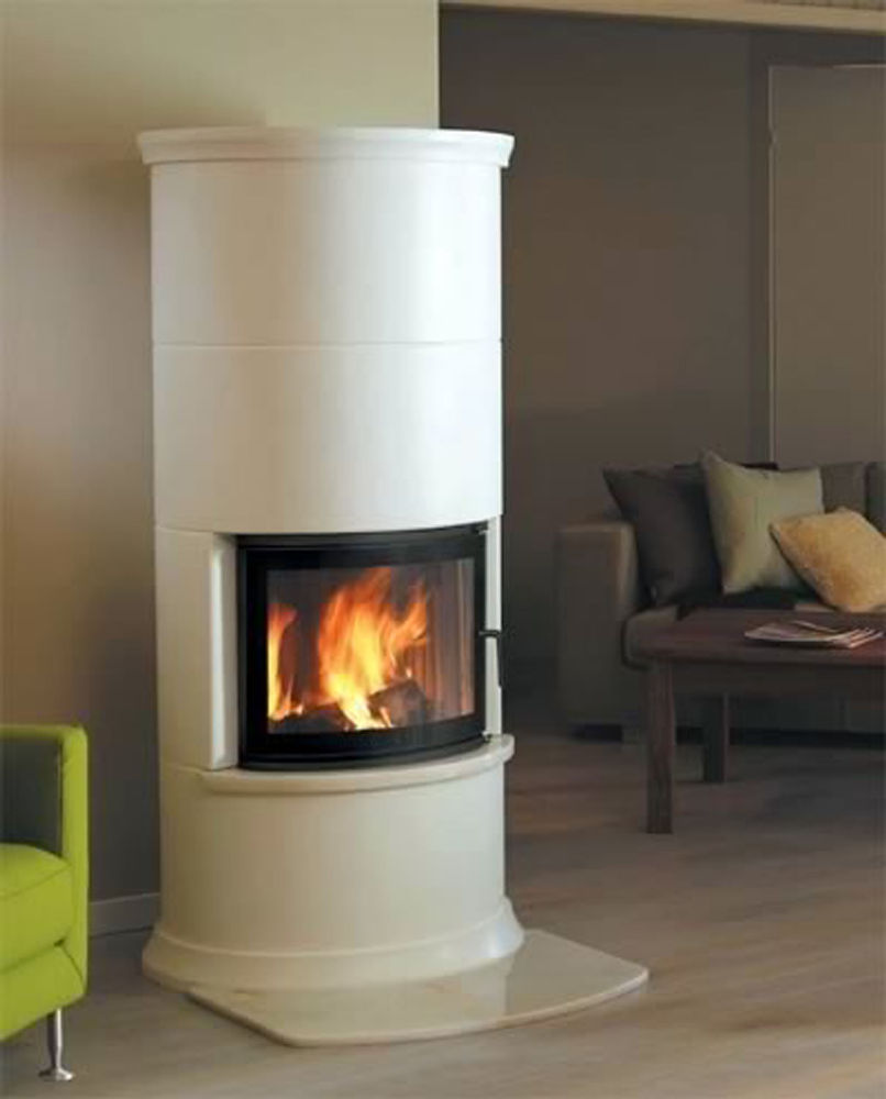

Stanislaw34 написал: Щиты навесные.
Сделать из металла, стилизовать под пристенный камин, типа такого
но до потолка.
