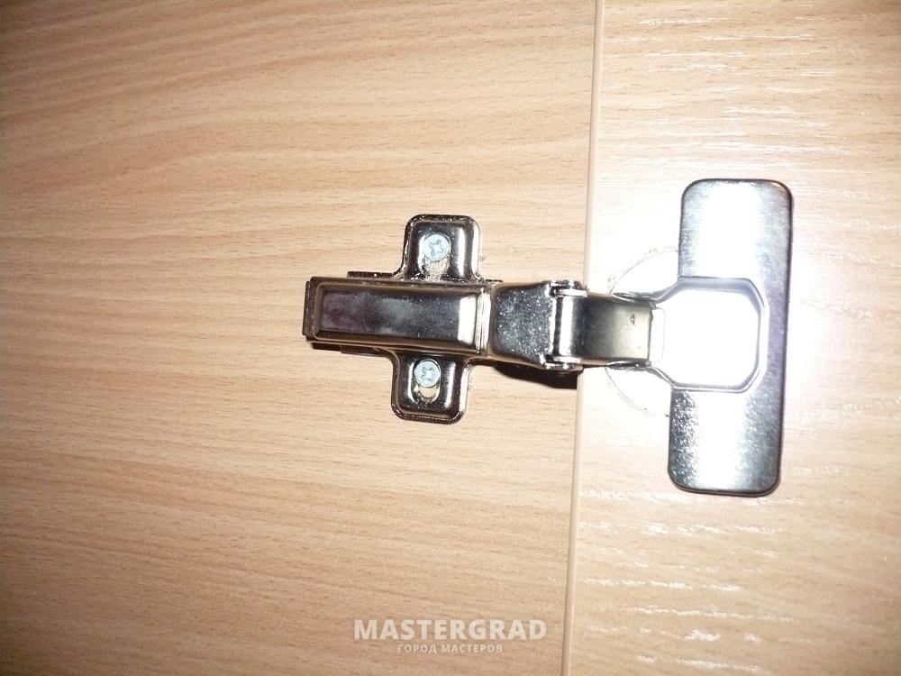

Stanislaw34, про люки невидимки слышали? ссылка Либо дверь из ламината
либо зеркало
Stanislaw34 написал: Может быть, возможно как-то проще изготовить шкафчик без применения электросварки?
Профиль для ГКЛ, всё собирается либо на саморезы, либо клёпки, либо проколы.
