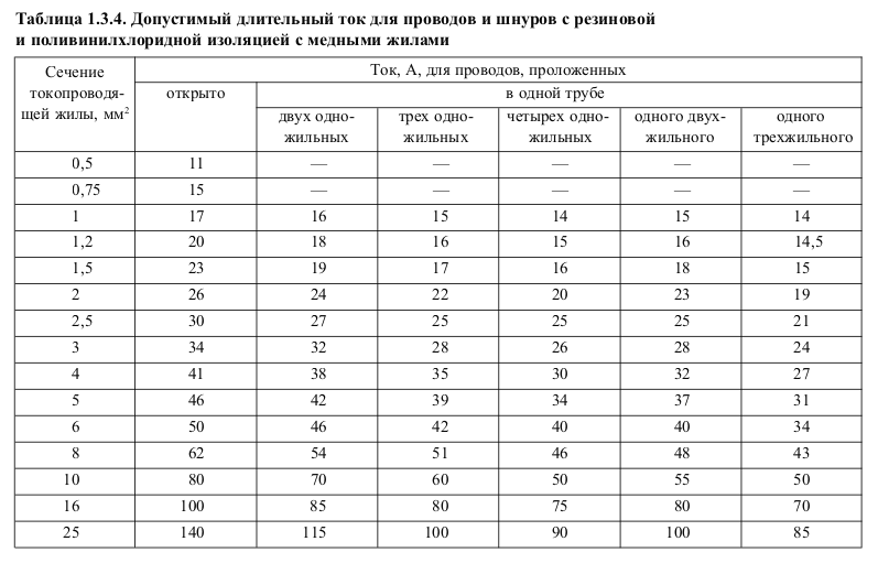

у меня к вам такой на первый взгляд глупый вопрос: в ПУЭ приводятся различные таблицы по соответствию площади сечения допустимым токам, зависимости последних от числа жил, изоляции, способа прокладки и т.п. Напр.:
А влияет ли (теоретически, практически) на все эти характеристики тип или класс жилы: монопроволочная или многопроволочная? Или всё равно?

ivan.go написал: А влияет ли (теоретически, практически) на все эти характеристики тип или класс жилы: монопроволочная или многопроволочная?
На мой личный взгляд, (вопрос, на сколько сильно, и стоит ли обращать на это внимание...) влияет - многопроволочная жила должна хуже охлаждаться.

02.04.2017 в 19:32:22
ivan.go, всё равно, ток ограничен способностью изоляции выдерживать нагрев, разница сотые доли процента, если нет требований к гибкости то предпочтительней использовать моножилу

ivan.go написал: влияет ли (теоретически, практически) на все эти характеристики тип или класс жилы: монопроволочная или многопроволочная? Или всё равно?
А следующий ваш вопрос - можно ли ̶л̶о̶ж̶и̶т̶ь̶ прокладывать ПВС в стенах? :D :popcorn

02.04.2017 в 19:58:09
ivan.go написал: Кроме того, при использовании моножилы на требовании ПУЭ обеспечивать сменяемость проводки, можно поставить крест.
Да ладно, в метал трубах всё нормально меняется.
ivan.go написал: ело только в изоляции типа нг-LS
Это вытянутое неизвестно из чего требование чтобы больше денег срубить.
ivan.go написал: да его ещё и в гофру пихают-мучаются
Ну это для мнимой заменяемости.
ivan.go написал: почему провод/кабель типа ВВГ столь популярен у монтажников,
Для него нужно мин инструментов,: нож, кусало и отвёртка. Для много жилы кроме заявленных нужны наконечники, пресс для них или паяло с припоем. В большей степени шнуры и гибкие кабели необходимы для подключения мобильных установок.

02.04.2017 в 19:58:55
Глубоко заблуждаетесь
ivan.go написал: почему провод/кабель типа ВВГ столь популярен у монтажников, да его ещё и в гофру пихают-мучаются.
Если делать по нормам, то и мучиться не придётся

02.04.2017 в 20:13:35
ivan.go, что есть тем и делают. Главное правило - не перегружать.

Это требование ГОСТ 31565-2012. Кабельные изделия. Требования пожарной безопасности, п. 6, табл. 2. Там прокладка во внутренних электроустановках, а также зданиях и сооружениях (не считая производственные помещения) начинается с типа исполнения кабельного изделия не ниже нг(...)-LS, а лучше нг(...)-HF (но такой кабель уже вообще фиг где найдёшь в рознице).
Правда, следует признать, что формулировки там, как часто бывает, двусмысленные. Раздел и таблица называются «Преимущественные области применения кабельных изделий с учётом их типа исполнения». И понимай, как знаешь. «Преимущественные» — это, типа, «но если хочется, то можно», что ли? )
