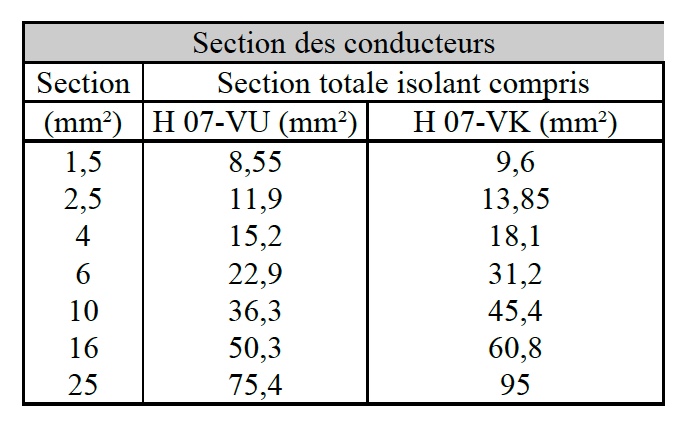

Можно, почему нет.Правда есть один маленький ньюансик ,по нормам ,не нашим ,провода должны иметь площадь по изоляции
У нас в России таких нет :)
