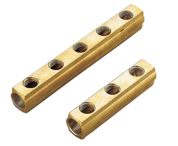

Ударник, я помню по семинару Ротенбергер, что ответвления, вытянутые таким способом, можно паять лишь твёрдым припоем. А из другого опыта помню, что коррозионная стойкость меди, испытавшей высокотемпературную пайку, падает, в сравнении с мягкой пайкой. При плотном расположении отверстий на трубе может набежать деформация трубы, которая изогнёт её в одну сторону.

Ударник, я вспомнил, что уже болел такой идеей. И для её реализации даже купил заготовки - два коллектора такого сечения, как на фото, в которых мы уже успели насверлить дырки под перекладины из 22-й трубы. Если есть интерес, можете купить эти заготовки. Длина их что то около 2-х метров. Точнее уже не вспомню. Помню, мы застряли в этом процессе на стадии изобретения креплений к стене. Потом стало не до того, так и лежат.
