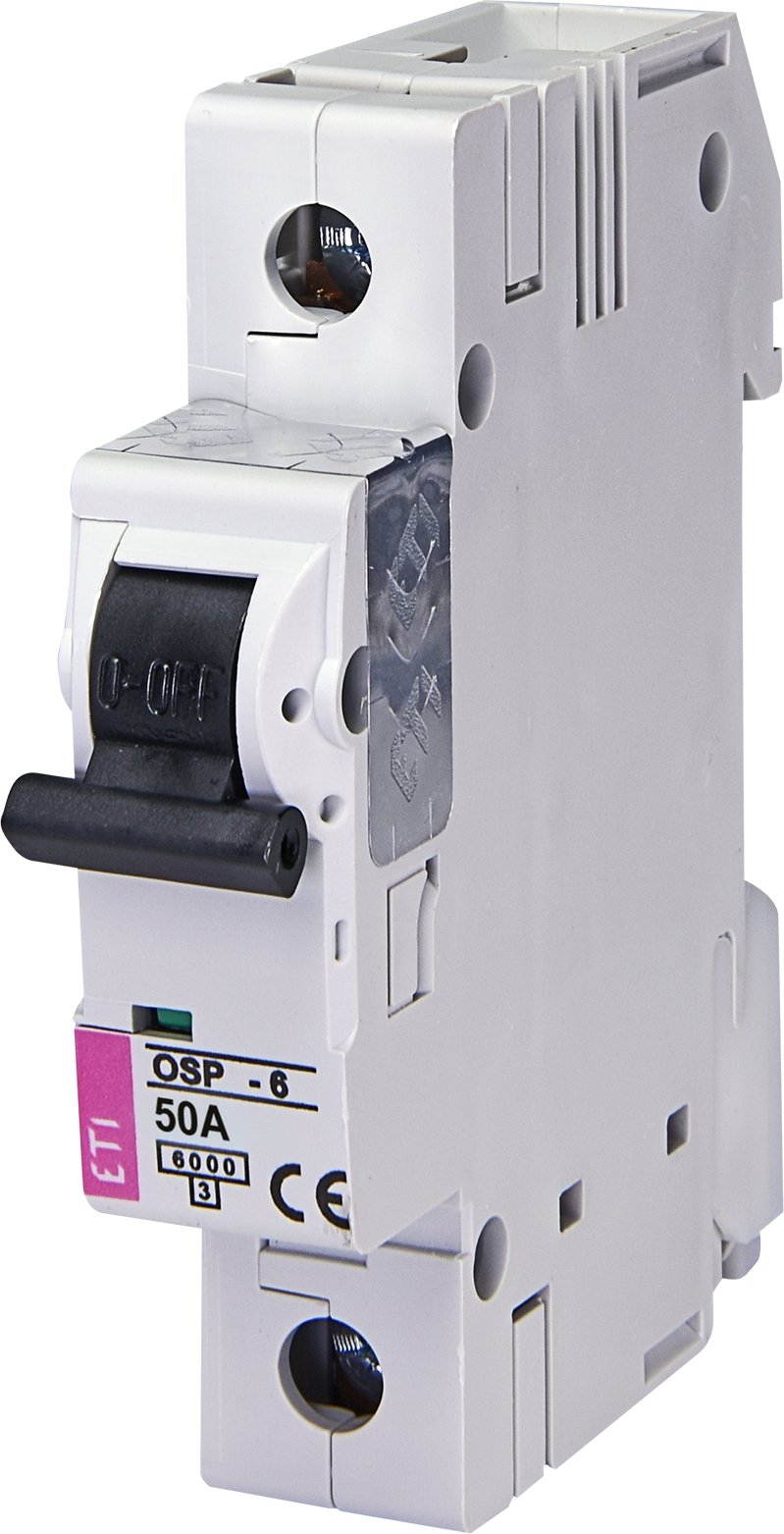

Незатейливый ограничитель тока. По сути автомат категории D с тепловым расцепителем накрученным на отключение перегрузки 1,4 In в интервале от 2 до 900 секунд. http://www.eti.ua/levels-2?view=ident&levelid=322&id=002181037

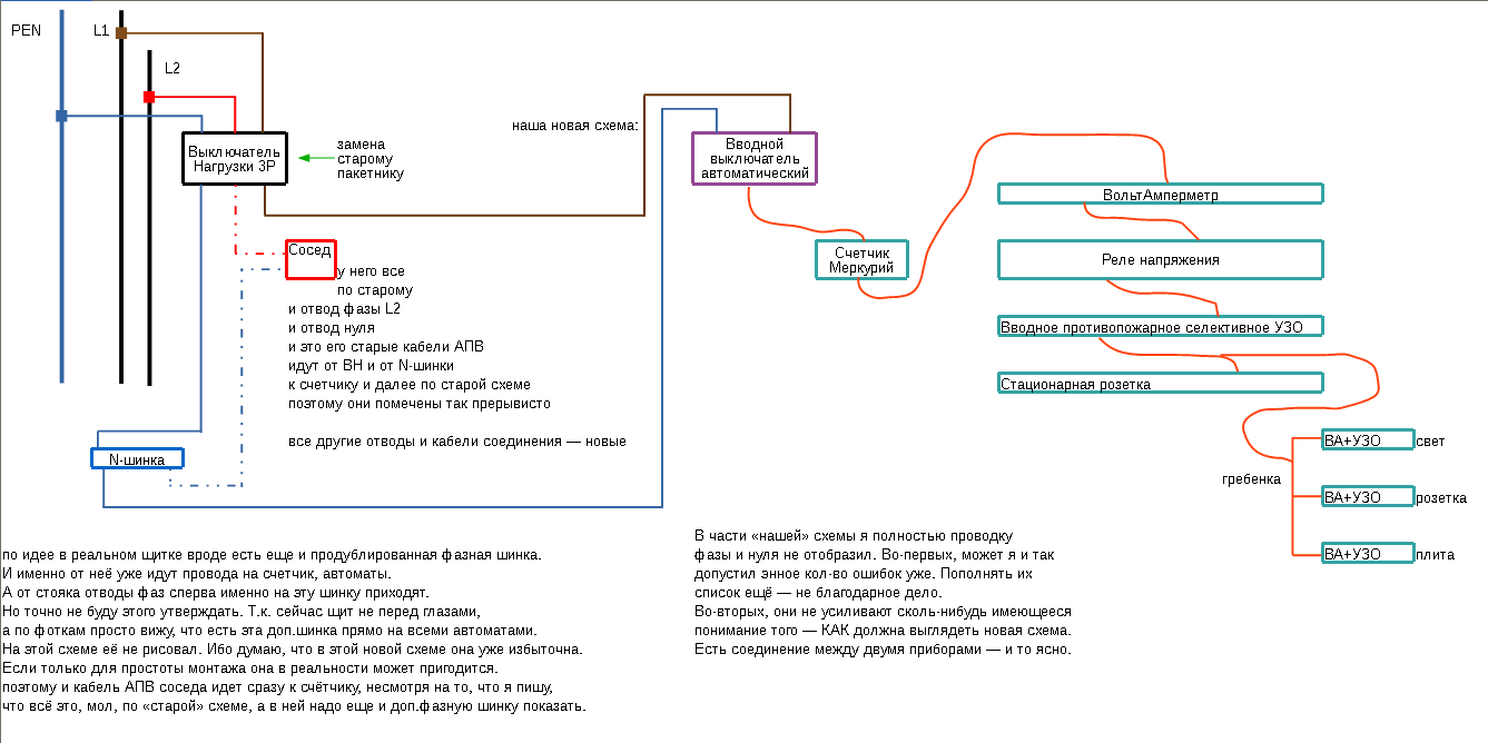

Все же, если ГИ/ГЭ ЖЭКа не встанет в позу, то я все же склоняюсь к такой последовательности:
Пережимаем заново отводы ПВ-1 на 10мм2 от орехов на стояках соседей и родителей и на ноле. Тянем их до нового ВН/Рубильника, установленного вместо текущего пакетника, и до нулевой шинки. Нужно тока мощность ВН уточнить у ГИ. Но раз уже тут про 100А на две квартиры упомянули, то наверное можно и не уточнять)) - благо на старом пакетнике число 100 я тоже разглядел.
Потом у соседей отвод от ВН идет старыми проводами в их счетчик и все по старому у них остается. Т.е. они понесут тока траты на полстоимости ВН, ну и может треть стоимости работ. А для нас после ВН новыми проводами мы идем на вводной ВА, потом на счетчик, потом на ВольтАмперметр, который, кстати, вроде рекомендуют защитить доп.предохранителем. Не уверен насчет этого момента. А Вы? Потом провода идут на УЗМ-51МД 10 версии - вроде в соседней теме пишут, что дела стали лучше у них. А насчет искрения в контактах/перебитых проводах - так это вообще милое дело в наших старых квартирах. И если прибор все же, как пишут, ловит эти моменты - то пусть он и работает на моё благо. Потом провода идут на вводное Противопожарное Селективное УЗО, потом на Стац.Розетку для локального подключения какого-нить инструмента, типа переноски, перфоратора)) Потом идут три группы: ВА+УЗО для света/розеток и плиты. Почему все же ВА+УЗО - три причины:
  1. Если что-то сработает - то это чётко и ясно видно: либо автомат, либо УЗО. Родители сразу поймут что это и мне, когда будут звонить - тоже просто пояснят: что и где отключилось.
  2. Если вдруг что-то выйдет из строя - то это либо автомат, либо УЗО - и мне покупать тоже чётко и понятно какой прибор понадобится. Либо один либо другой. А ДиффАвт. сразу весь, даже если тока часть его вышла из строя.
  3. Пока что как я понял ВА+УЗО по цене обычно чуть дешевле ДиффАвт. И это большой плюс)))
Теперь надо бы для каждого прибора уточнить его данные. Я про Амперы/номиналы, токи утечек, характеристики (B,C,D), типы (A, AC). Ибо оказалось, что одно название прибора N - а выбор-то у него множественный. Да и может я даже не все параметры еще знаю, может по еще каким вещам есть деления у перечисленных выше приборов. Помогите однозначно подойти к выбору. Ну или поясните, почему сразу все эти данные чётко не укажешь без, к примеру, личного осмотра щита.

Вот примерная новая схема, которую мы тут обсуждаем:
насчет старой схемы - там же все очень просто:
насчет "лишнего" противопожарного УЗО. А как же принцип ступенчатой дифзащиты? Это УЗО стоит только в этажном щитке учета и распределения. Остальные элементы по правильному - должны были оказаться в квартирном щитке, но т.к. его нет, то эти три группы "пролезли" в этажный щит. НО если все станет хорошо, то после капитального ремонта - эти три группы выкинутся из этого щитка - и будет сделан нормальный квартирный щит. А тогда это противопожарное селективное УЗО по всем нормам должно быть в этажном щитке. Так что это оно тут "на вырост" уже стоит)))

Destiny,
  1. Фото щита свои повнимательнее посмотрите :) И Вы и сосед питаетесь от одной фазы с одного ореха.
  2. В этажном щите фазной шинки не увидел. Это нулевая :) Точнее- две нулевые - ваша и соседа.
  3. На проводе PEN два ореха - один для N другой для PE - на корпус щита.
  4. Ноль рвать пакетником можно одновременно с фазой.
Повторяю вопрос:
BV написал: я так понял 100А ВН на две квартиры меняем, да? Тогда в один зажим АЛ соседей и ваш новый ПВ?
