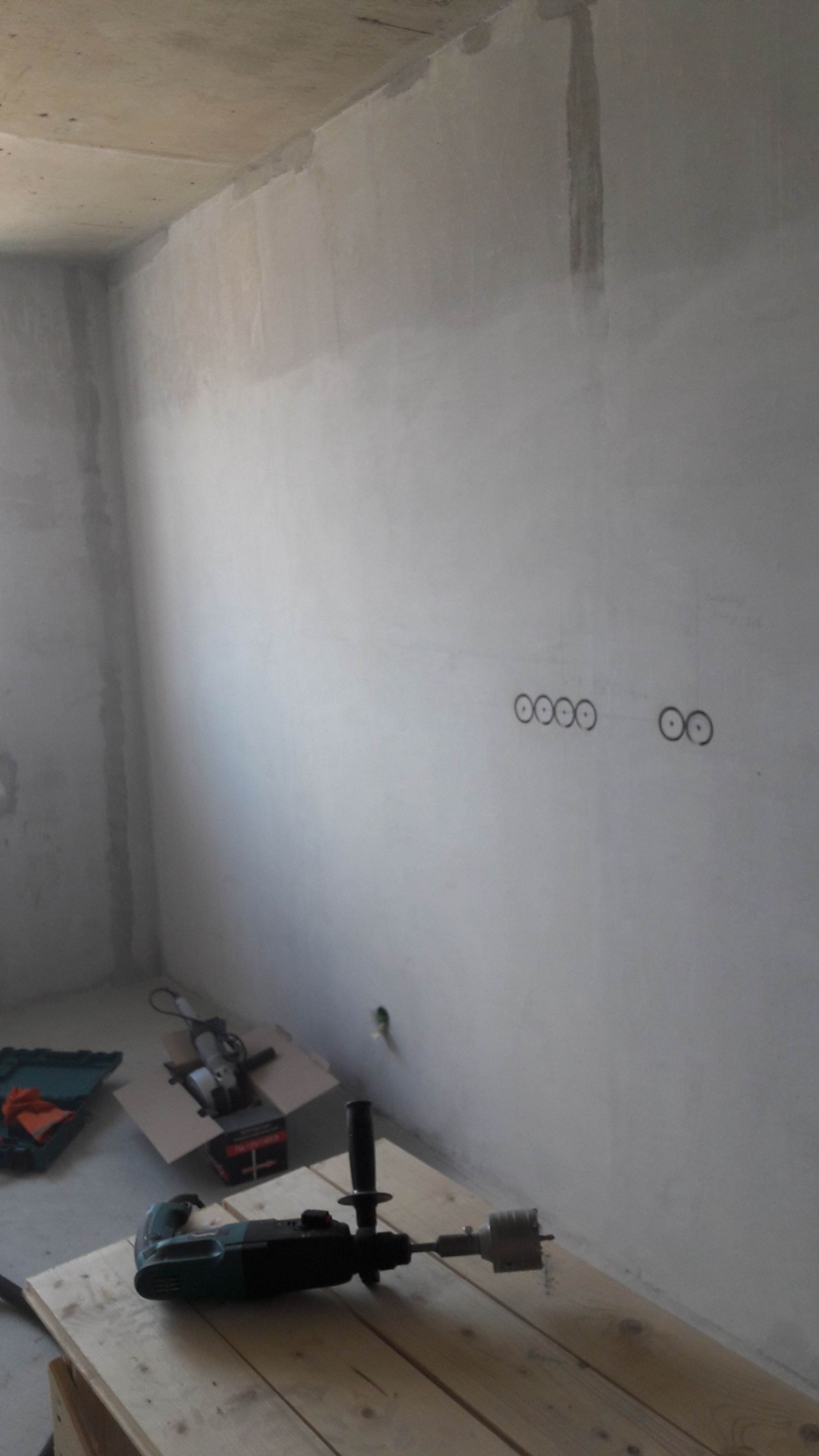

  1. Проточный водонагреватель Stiebel Eltron DS 45 E - 4,5 кВт - помыться летом во время отключения воды хватало в течении 8 лет
  2. Чайник Braun - старая модель была 3 кВт , сейчас порезали 2,4 кВт ( тоже не мало )- приверженец этих чайников , сменил 2 или 3 шт за 15 лет ( раз в пять лет меняю )
  3. Проводка от застройщика непонятна -кабель без внешней без оболочки и соответственно маркировку не увидел пока ( ни где не нашел оболочку ).
Начал пробно комнату штробить( все равно от этого не уйти ) для обнаружении каких то подводных камней и соответственно вопросов :
  1. Небольшая заминка на железобетоне пара групп подрозетников не пошла коронкой ( принесу 230 мм болгарку , 125 не достает ) на двух точках .
  2. Первые штробы в жизни пошли криво , потом вроде выравнилось.
  3. Промахнулся с вариантом прохода стены :

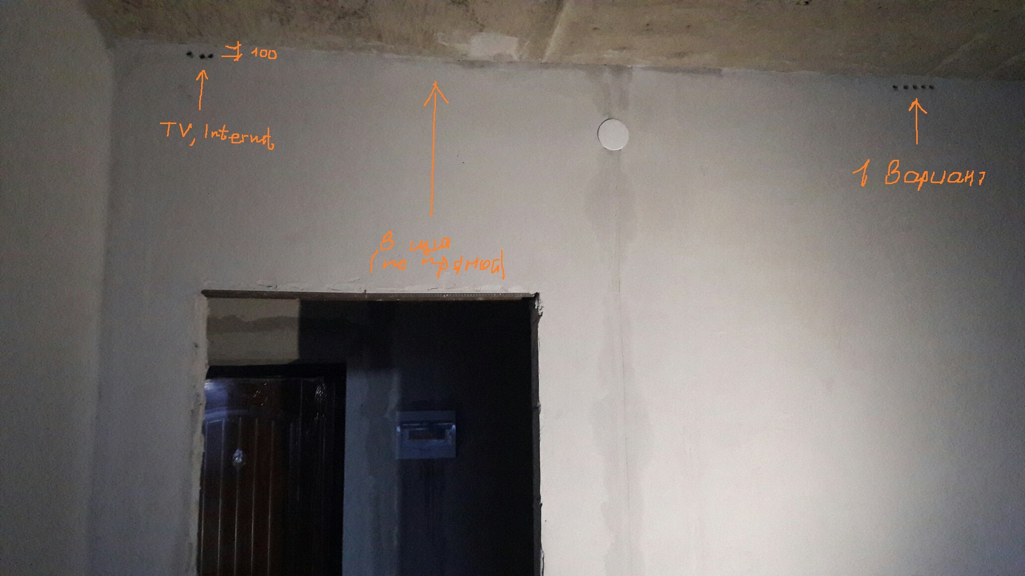

Вопросы возникли : Наверное надо прокладывать на прямую к щитку ( виднеется в коридоре ) ? И как удается пробурить в плотную к потолку( у меня где то 100 мм до потолку , что наверное будет мешать монтаже подвесных потолков. Нужно ли Кабель ВВГнг-LS прокладывать через стену в гофре или трубе ( в местах прохода ) , по потолку будет прокладываться открыто ( без гофры ) с помощью крепежей от IEK

Не советую ИЭК или сразу покупайте бур на 6,5, на 6 не лезут, из 7 выпадывают. Обычно таким пользуюсь ссылка

мин расстояние от для натяжных потолков 3-5 см. если не жалко высоты отверстия могут быть на любом расстоянии. Хотя кратчайшее расстояние между точками - прямая.

Nemez написал: Наверное надо прокладывать на прямую к щитку
Не обязательно, но хорошо бы. У вас проект со схемой размещения подрозетников в плане имеется или неосмотрительно импровизируете?
Nemez написал: Нужно ли Кабель ВВГнг-LS прокладывать через стену в гофре или трубе
Только слово "гофра" забывайте постепенно. А так:
2.1.58. В местах прохода проводов и кабелей через стены, междуэтажные перекрытия или выхода их наружу необходимо обеспечивать возможность смены электропроводки. Для этого проход должен быть выполнен в трубе, коробе, проеме и т. п. С целью предотвращения проникновения и скопления воды и распространения пожара в местах прохода через стены, перекрытия или выхода наружу следует заделывать зазоры между проводами, кабелями и трубой (коробом, проемом и т. п.), а также резервные трубы (короба, проемы и т. п.) легко удаляемой массой от несгораемого материала. Заделка должна допускать замену, дополнительную прокладку новых проводов и кабелей и обеспечивать предел огнестойкости проема не менее предела огнестойкости стены (перекрытия).
В качестве гильз можно использовать куски гладкостенных ПВХ труб. В качестве заделки можно использовать огнеупорный силиконовый герметик.

VIVA, Схема размещения подрозеников имеется- не продумал трассу по потолку ( вычитал что сместить с центра ) , но перемудрил - лишние повороты будут утяжелять монтаж . По гильзы почитал спасибо : остановился на ПВХ трубах , пока думаю что за диаметр лучше и насколько выпустить дальше стены . Заодно и от штукатуров и маляров защита ( от себя ) .

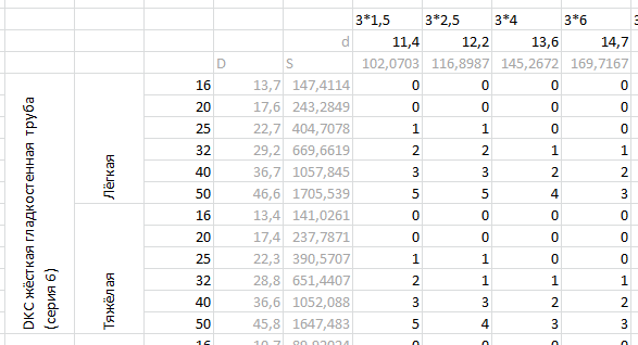

Диаметр рассчитывается так, чтобы площадь сечения всех проходящих сквозь трубу проводов/кабелей составляла не более 35% от площади внутреннего сечения трубы. Вот моя табличка, для ВВГнг(А)-LS трёхжильных (Кольчугинских, по Dнаружн.) и сколько их влезает в трубу. Трубы более универсальны, поэтому на марку можете особо не смотреть.
Nemez написал: насколько выпустить дальше стены .
Не больше 5мм от чистовой поверхности стены.
После резки ПВХ трубы, фасочку (45..60 град.) снимите со внутренней окружности, чтобы не было заусенцев.

Nemez написал: пара групп подрозетников не пошла коронкой (
Предположений что вы крошите арматуру не возникает?
