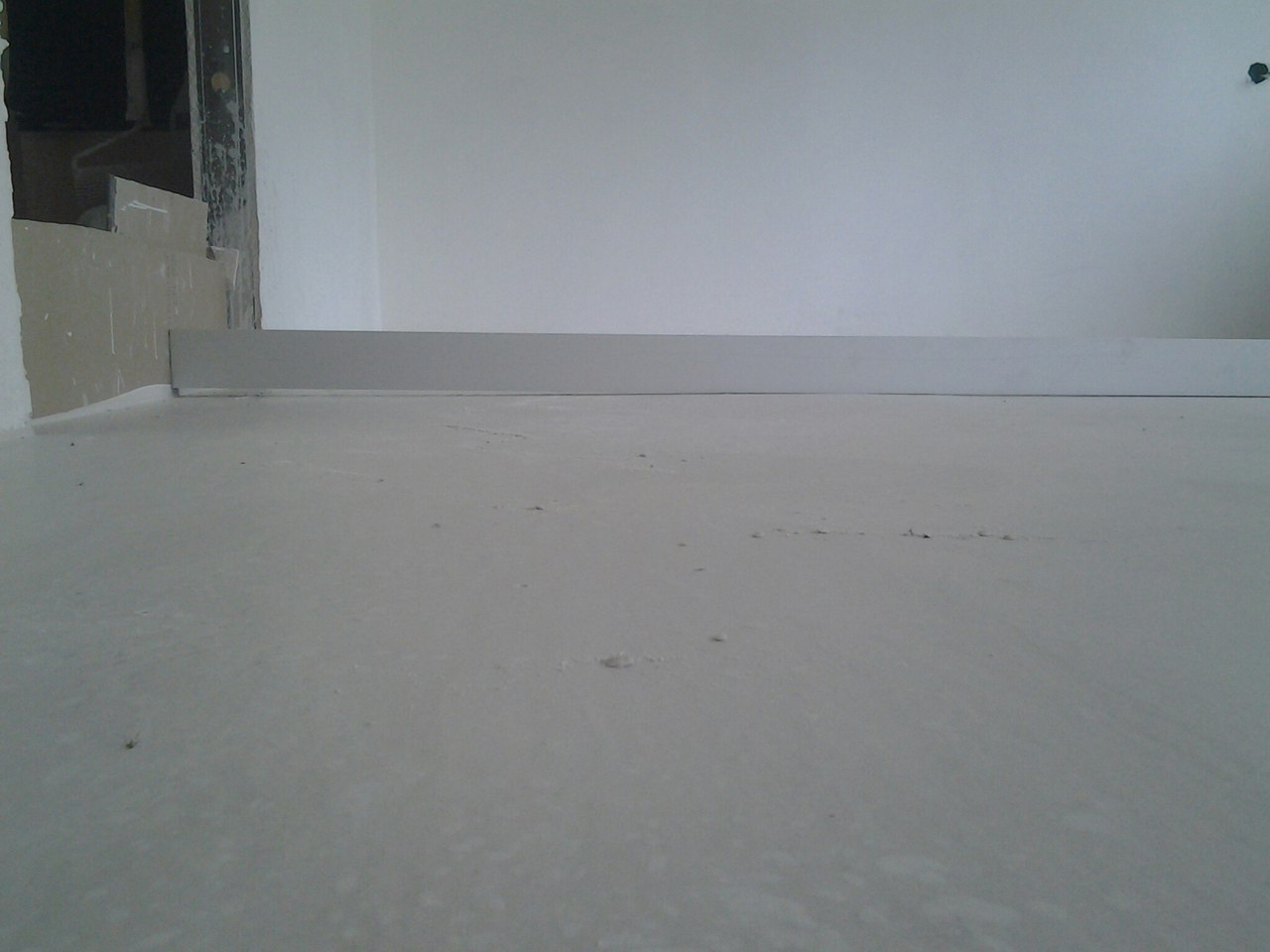

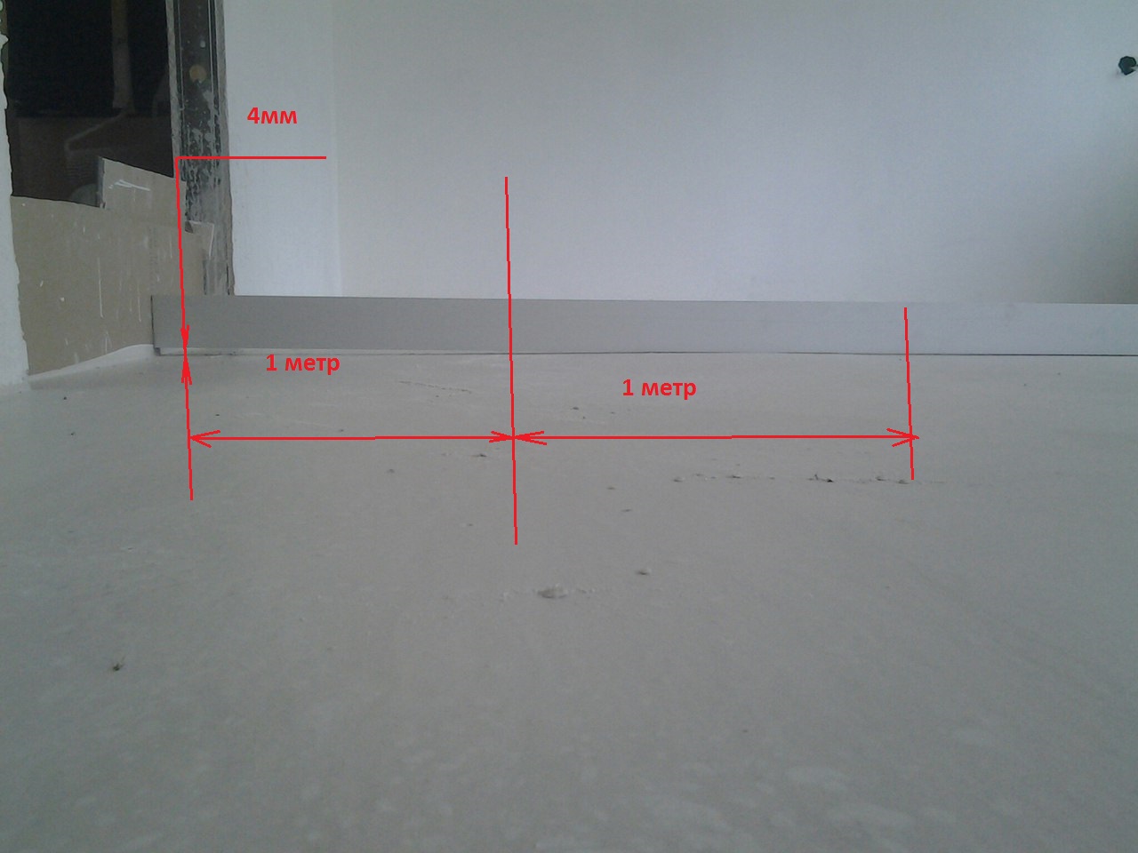

Наливные полы не выровняли пол до идеала. Имеется небольшая горка вниз начиная с 1\4 помещения слева направо. Покупать еще 10 мешков не очень хочется. Можно ли на такой пол класть ламинат. Если да, то какая подложка сможет помочь нивелировать это?
tima8
tima8
Регистрация: 08.01.2017
Сообщений: 102
15.04.2017 в 00:17:43
Там, где на фото "правило" в воздухе - там, как раз, горизонт в нулях, а правее горка и туда нужно еще см 2 в край залить. Вот.

никакая подложка не спасёт! под ламинат подложка стелится максимум 3мм. если у вас образовалась горка в 2см, то какой слой лили? при толщине более 4-5мм, надо выставлять маяки!

dmitrovski, 2 см - это не перепад, а разница в высоте нижней и верхней точки пола. Перепад сам по себе получается 4 мм на 2 метра, если рассуждать, как я на фото. Т.е. слева все ровно, справа как бы тоже. А вот этот перепад - он получается на 2 метра. Если мерить его же от середины, то он будет допустимым 2мм. Или не так? Да и подложка нужна будет мм 5 т.к. или больше нужно будет поднять пол до плитки на кухне. Думаю взять изоплат хвойную

dmitrovski, слой лили не знаю какой, а 11 мешков по 20 кг на 17 квадратов. В прошлый раз лили 7 мешков и все выровнялось, а тут полы оказались более кривыми. Лили наугад, если честно)

если пол нужно поднять, то Вам сам Бог, велел его поднять, а заодно и выровнять его "наливным", а не как подложкой! Вы прочтите какую максимальную толщину подложки рекомендует производитель данного ламината

dmitrovski, это одно помещение "кухня-гостиная". Подняв пол в гостиной и на кухне подниму. Там тоже самое с полами, но немножко. ровнее. В общем, плитка еще не положена, но учитывая, что она 9мм и клей нужно около четырех, то как раз положив самый распространенный 8-ой ламинат и пятую подложку их хвои, которая, как утверждают все достаточна упруга, что бы не прогибаться и достаточно толста, что бы выровнять полы, я думаю, что это самый бюджетный вариант. С другой стороны рисковать не хочется и было бы все же лучше еще раз залить пол, поставив уже какую-то штуку на нижнюю точку пола, что бы знать минимум залива. :confused:

продаются самоклеющиеся маяки. какой размер плитки? слй клея будет максимум 4мм, а ламинат можно десятку взять. но в любом случае сначала плитка затем наливной!

бугор там где написано 1 метр можно сточить и лить надо будет меньше

dmitrovski, плитка 15 на 60. Если вначале плитку, а потом наливной, то есть риск, что та самая горка которая вроде есть и со стороны кухни после укладки плитки останется, ведь можно прогадать с уровнем, укладывая на не самый ровный пол. Тогда залив пол можно будет обнаружить несоответствие уровня пола в кухне и гостинной, а там будет стык. Вот что меня смущает....Поэтому мне непонятно, почему вначале плитка, а потом наливной? Тогда скорее всего, будет наилучшим вариант - самый очевидный - выровнять пол везде, а потом класть плитку и ламинат уже без рисков.

BV, там плита.
