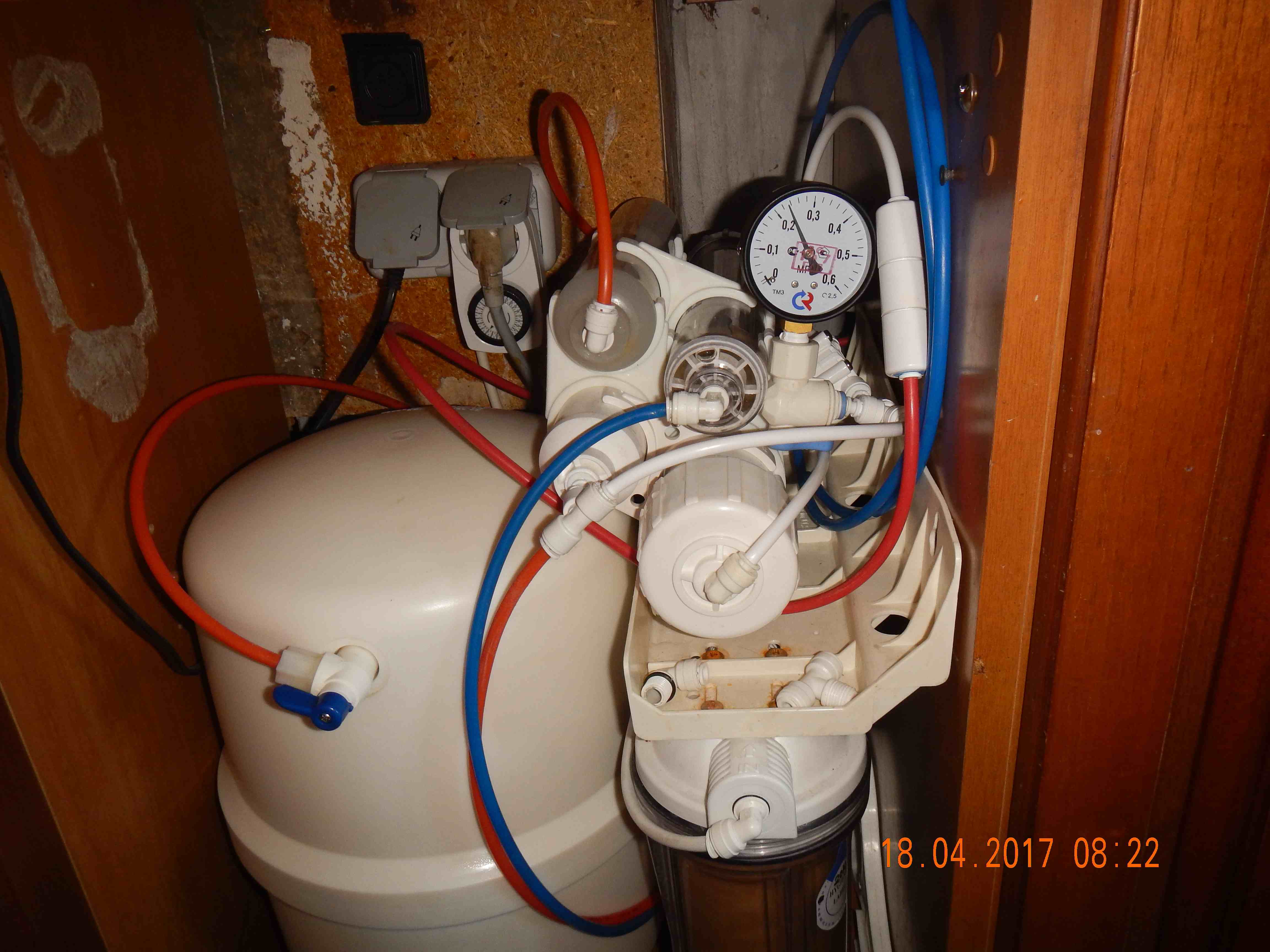

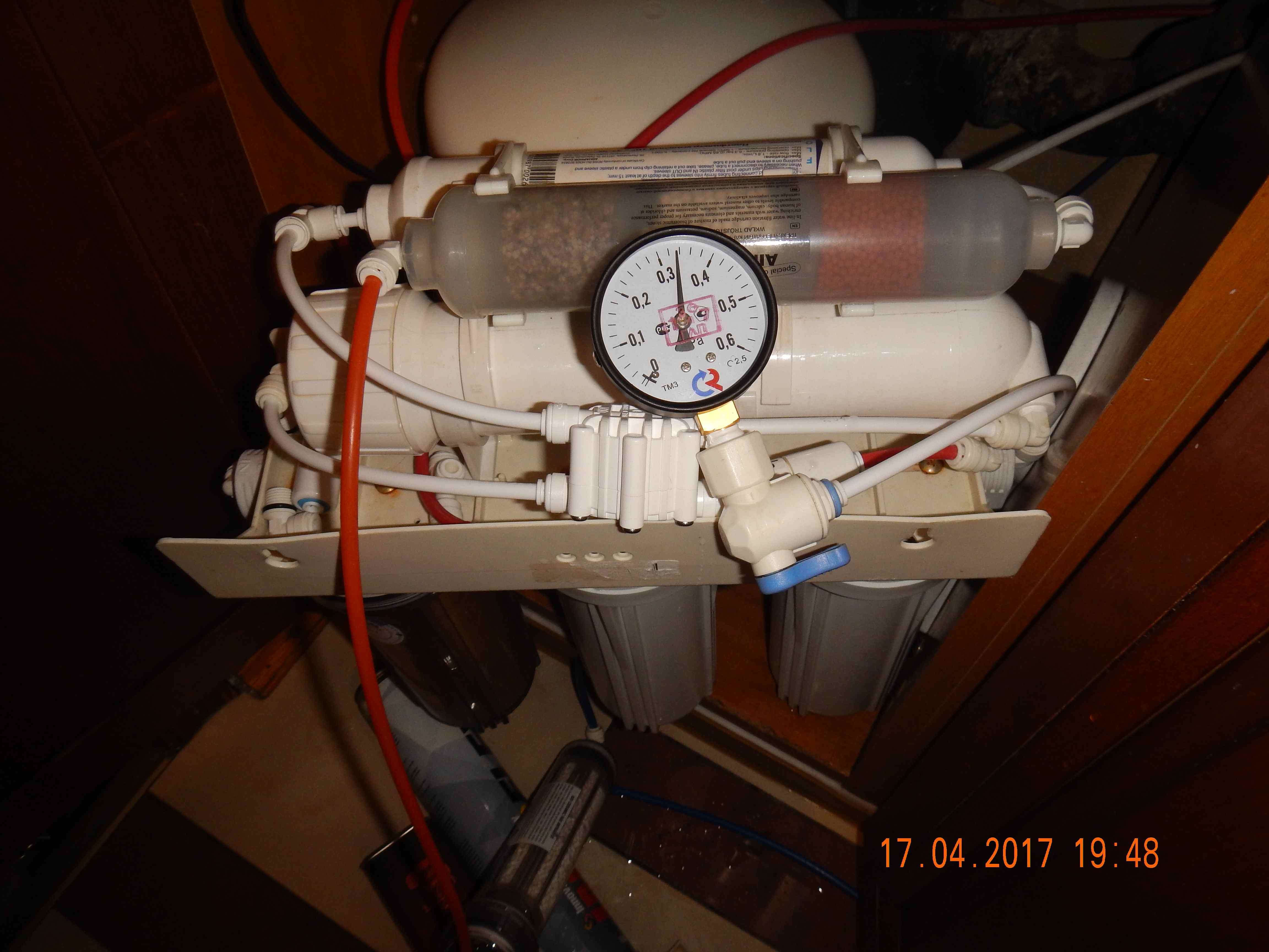

Прошу совета: при плановой замене картриджей фильтра (5ступеней) купил мембрану 100ку, прочитал, что нужен обратный клапан другой, вместо 400 поставил 600. Вместе с заменой почти всех трубок поставил вместо резьбовых соединений быстроразъемные, пришлось покупать другой четырехходовой клапан. Вода идет хорошо, но заметил, что не отключается дренаж. Льет постоянно. Поменял четырехходовик еще на один новый, то же самое, менял 600ку на 400ку обратно, тоже течет. Давление на входе и после третьего фильтра 3,2-3,5 Бар, давление после мембраны где то 2,3. Если перекрыть накопительный бак, давление за 30 секунд растет до 2,7, потом отскакивает назад на 0,2-0,3, потом начинает вибрировать и гудеть четырехходовик. Стрелка манометра тоже дрожит и прыгает с 2,7 до 2,4Бар. Еще одно наблюдение: если перекрыть воду на входе, через какое то время бак уже пустой. На второй картинке давление на бак в нормальном рабочем положении вентилей. В голове крутится вопрос, какое давление нужно клапану, чтобы он перекрывал воду по входу? В чем там проблема?
