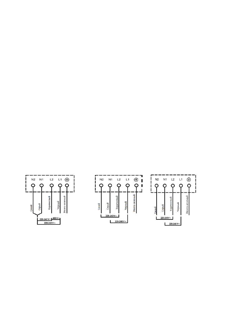

Alex___dr, Там штатно 2L+2N+PE.

ВТБ!,
По средней картинке, сняв перемычки - подключаем и все. Колодка на панели вряд ли опломбирована.

dokar написал: По средней картинке, сняв перемычки - подключаем и все. Колодка на панели вряд ли опломбирована.
Штука в том, что на колодке никаких перемычек нет.
Alex___dr написал: Тогда при штатном
Во-первых как вам уже заметили, штатно там иная пропорция. Во-вторых, вырванная вами цитата касалась вопроса принадлежности комплектного провода к проводке или самому электрооборудованию, а никак не сечений жил.
