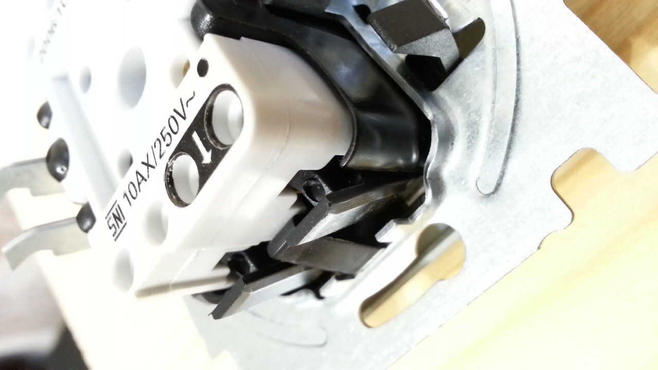

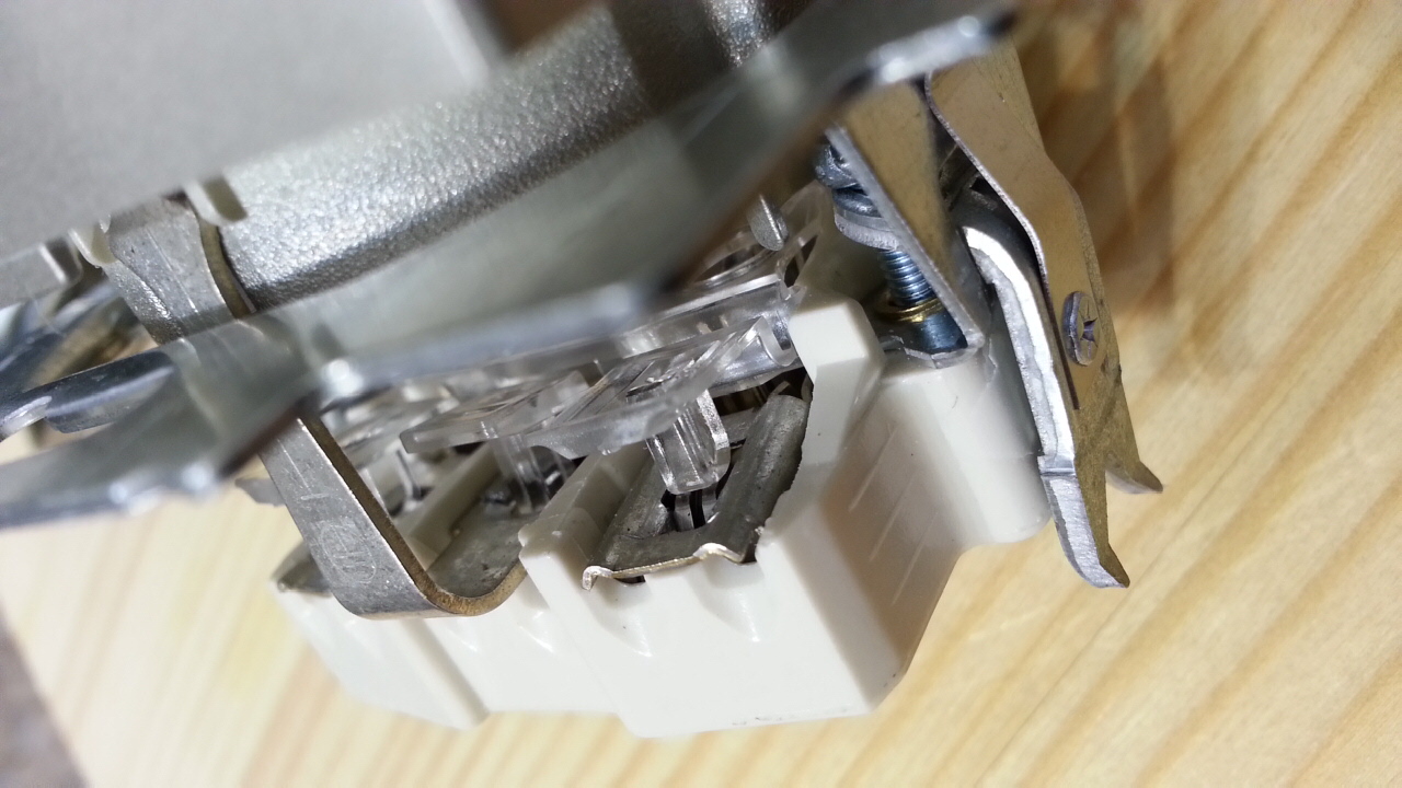

  • в выключателе чёрная клавиша на безвинтовом. Её нажимать надо?
  • в розетке прозрачная клавиша. Её нажимать надо?
  • влияет ли на качество зажима чтоя пару проводов вставлю и только один с одной стороны в один зажим? И общий вопрос, почему во всех выключателях ВНИЗ - это свет включается? ))

Для каждого провода свой "лепесток" пружины. При нажиме на чёрный/прзрачный пиптик/клавишу отжимаются сразу оба лепестка. Засунуть можно без нажатия. Главное до конца засунуть. У АВВ прижим в двух точках, чтобы жила дошла до самого конца в зажим.

Abrikos написал: Для каждого провода свой "лепесток" пружины.
Вроде нет. На пару отверстий L один лепесток посередине.

Petro1234 написал: так и не понял как прижать чёрный лепесток.
давить со всей дури

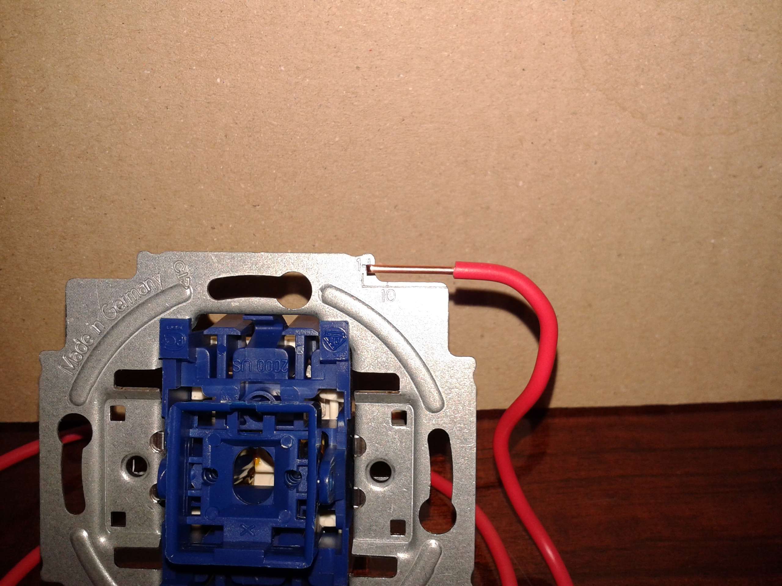

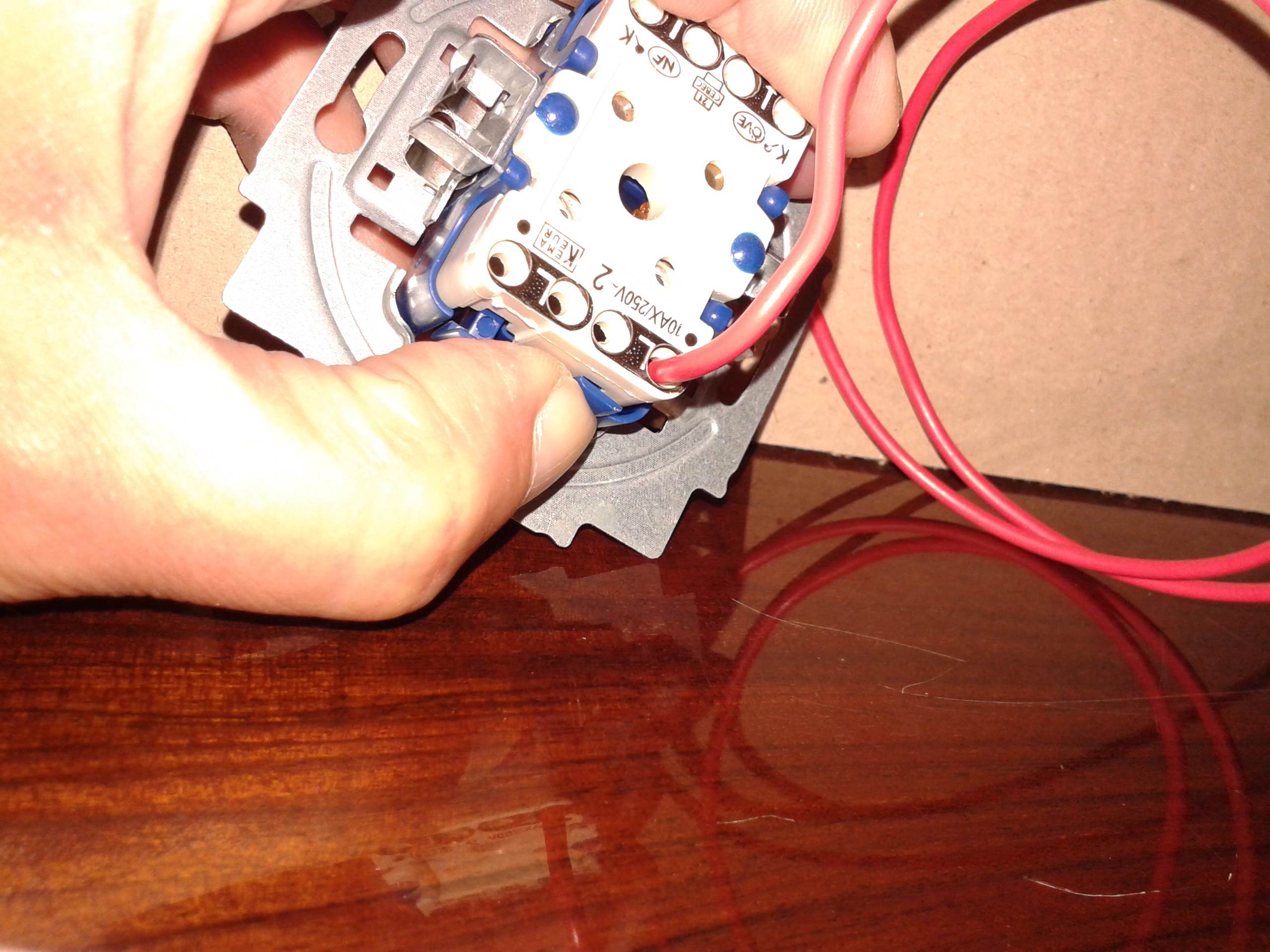

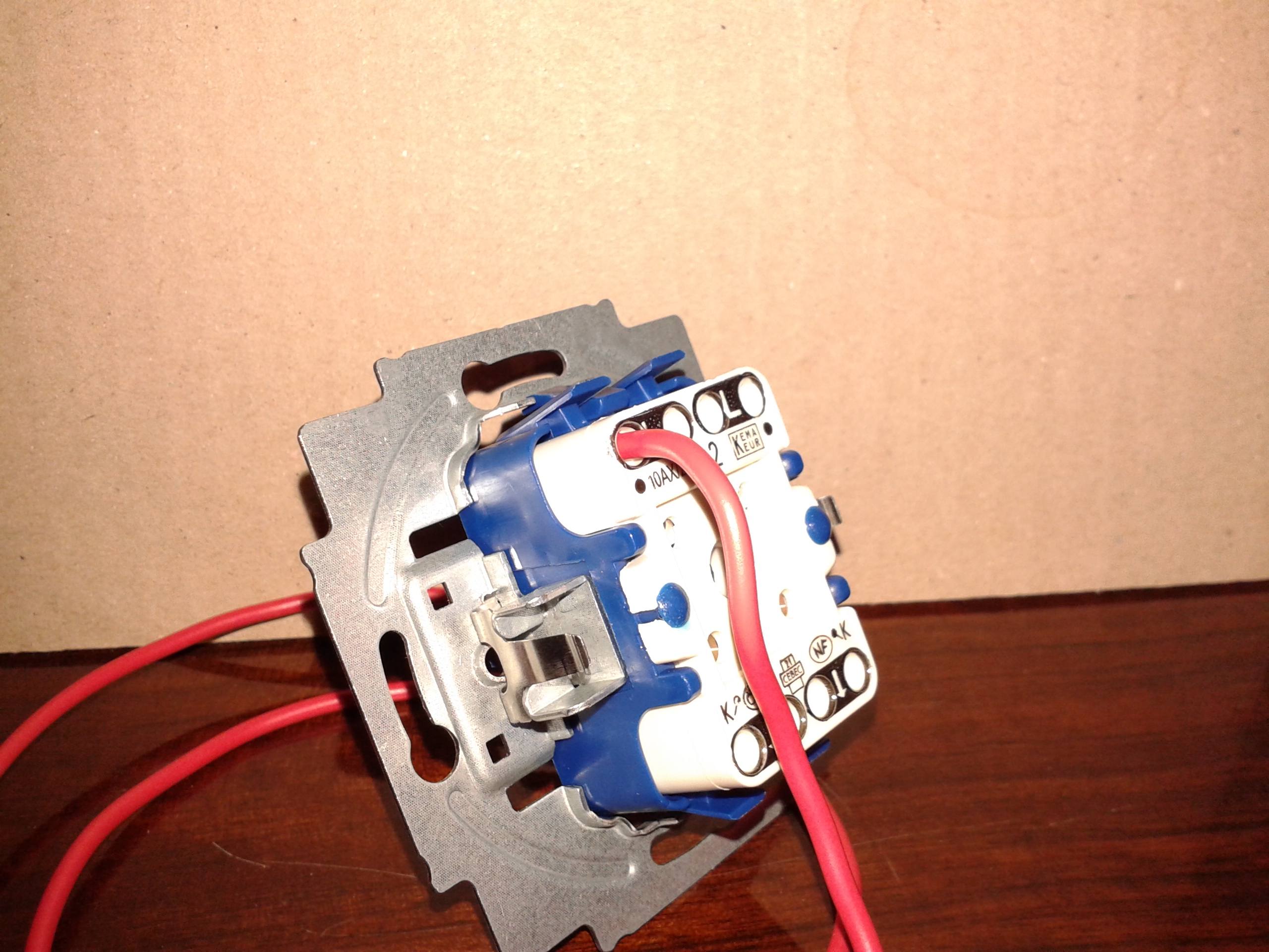

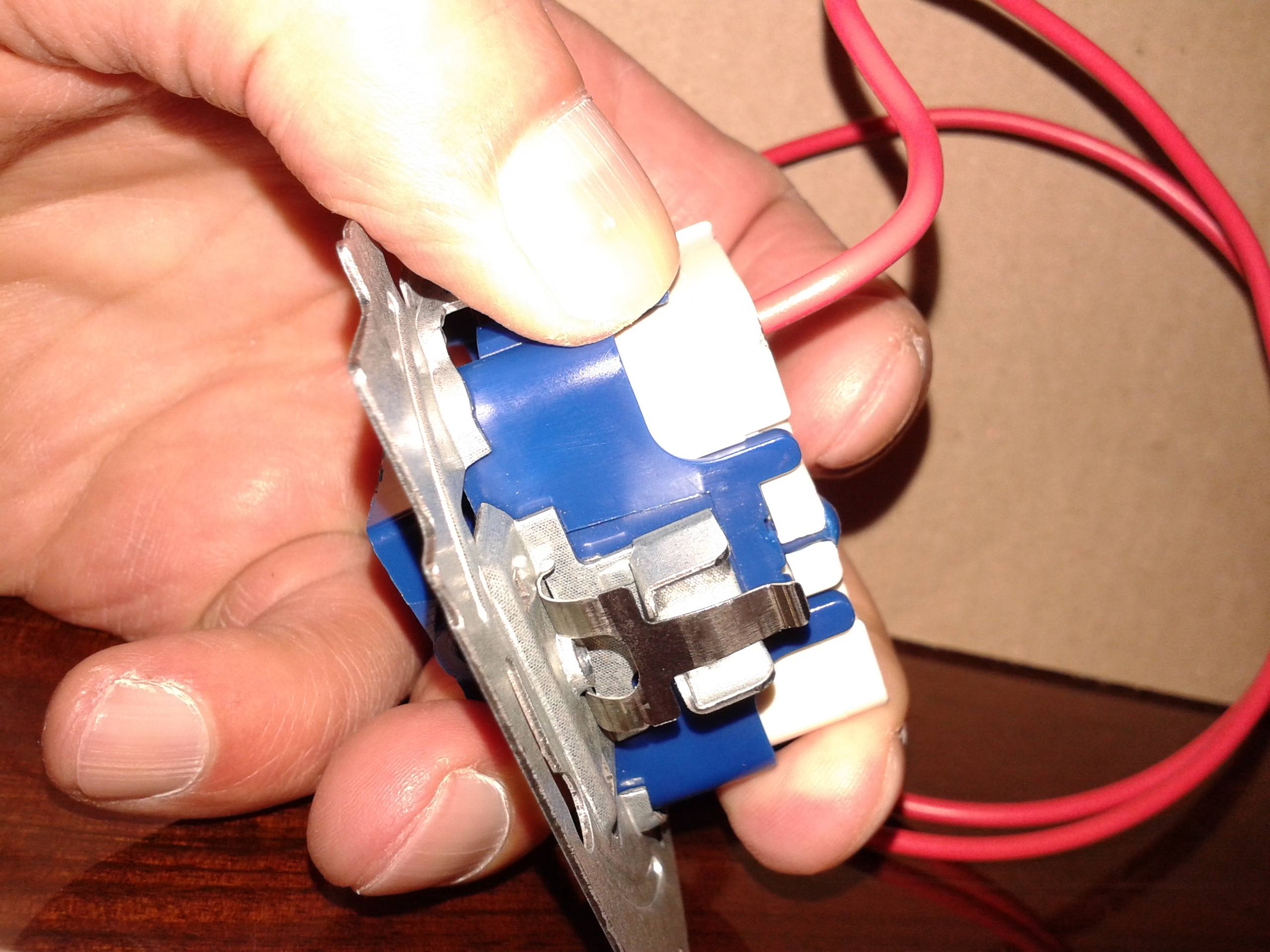

26.04.2017 в 21:07:49
  1. Зачистить жилу по метке на суппорте на нужную длину.
  2. Просто воткнуть жилу до конца, при этом ничего нажимать не надо.
  3. Чтобы вытащить провод, нажать пиптик до конца. Или, как выше уже написали, со всей дури.
Пофиг в какую дырку совать, пофиг один или два провода подключены, два независимых лепестка пружины внутри, пиптик давит сразу на оба лепестка. Поверьте на слово, я выключатель ломать не буду ради фотографии пружинки. :)
