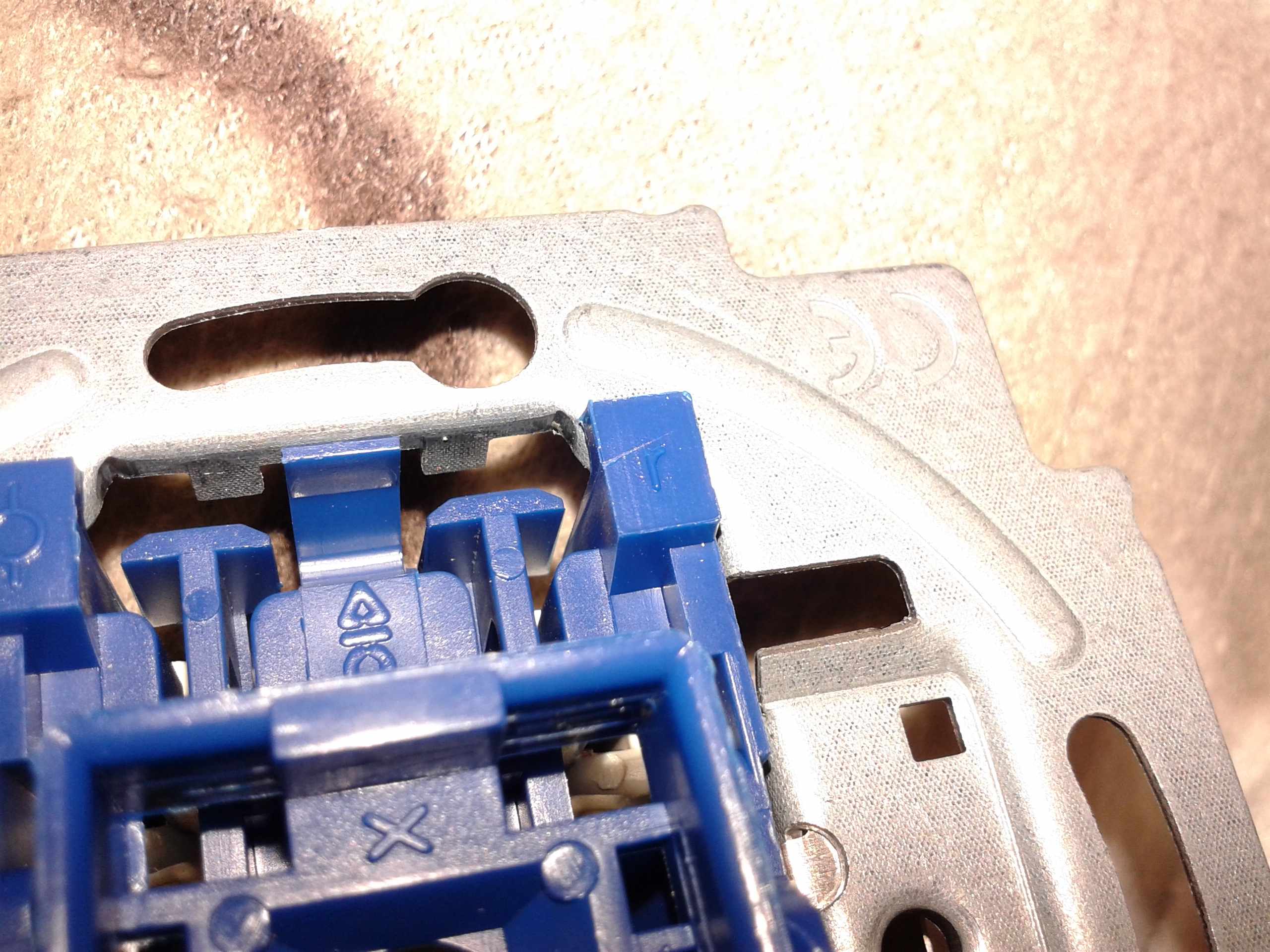

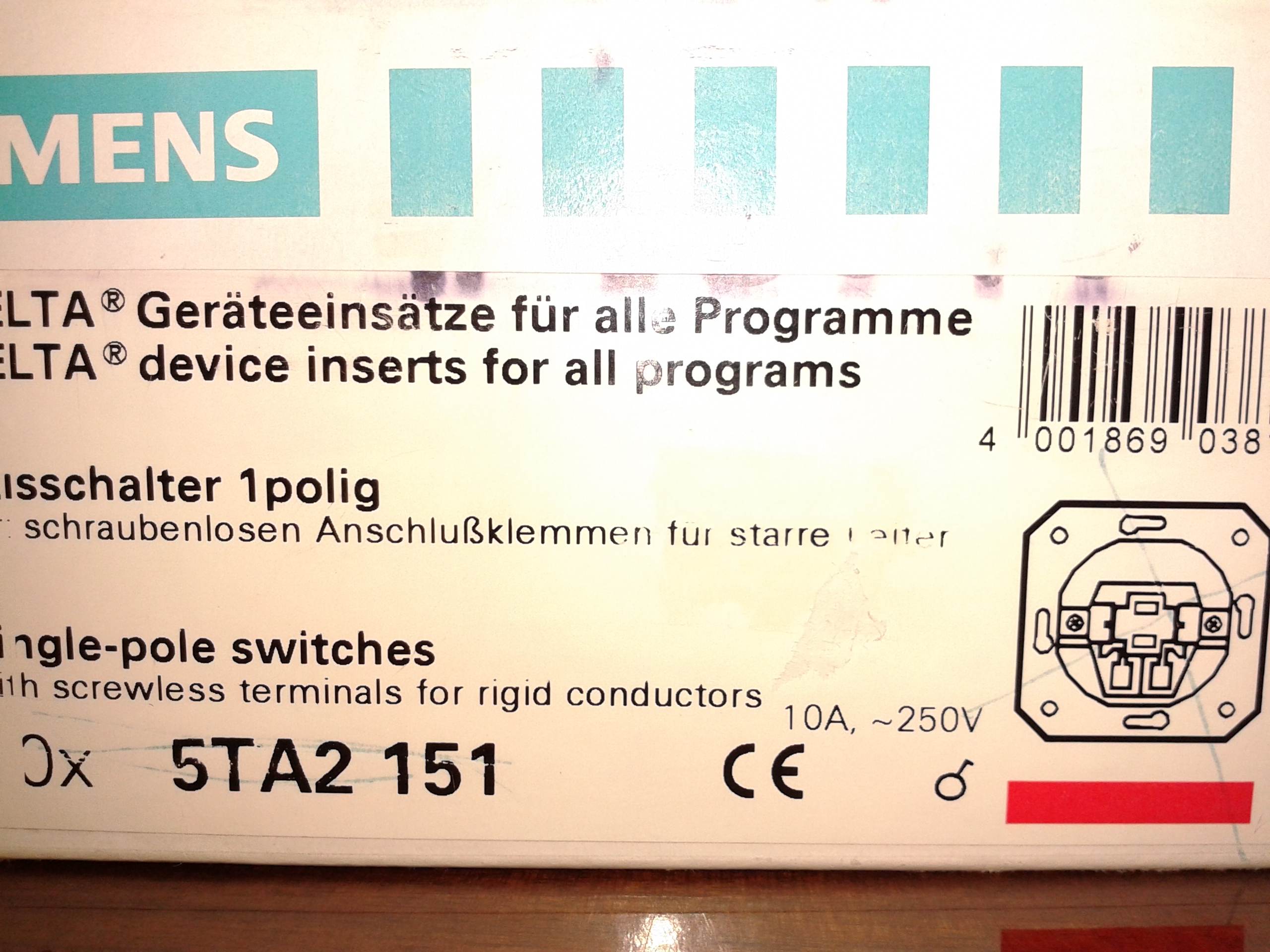

26.04.2017 в 23:07:45
BV, Siemens "for rigid conductors" и прописная буква "r" на синем в центре фото (ABB Busch-Jager). Это точно буква, не какой-то облой или царапина, рельефная буква. Фотки как есть, телефон, плохой свет.

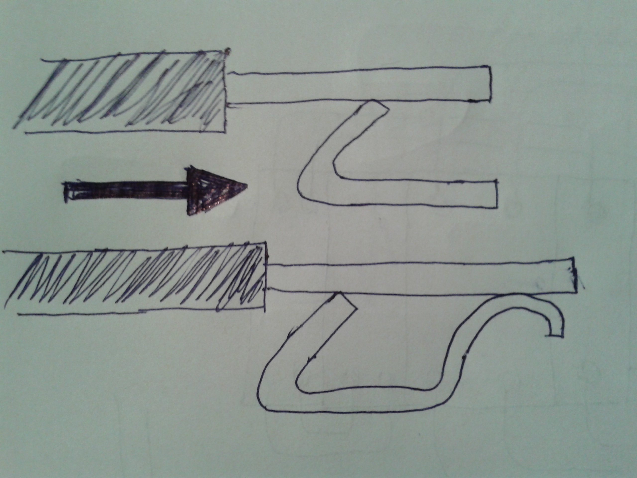

Rigid и "r" - совпадение? Вспомнил вроде конфигурацию пружин у АББ. Выключатель - прижим в одной точке, розетка в двух точках. На корпусе розетки ничего похожего на указание типа жил не нашёл. А вообще, буква "r" мне где-то уже попадалась кроме выключателя на фото. Не помню где, возможно, на каком-то клеммнике.
Сообщений: 139307
26.04.2017 в 23:14:45
Abrikos написал: и прописная буква "r" на синем в центре фото (ABB Busch-Jager). Это точно буква, не какой-то облой или царапина, рельефная буква.
ага, любой потребитель, ну прям сразу увидит и поймет к чему эта буковка :)
Сообщений: 139307
26.04.2017 в 23:15:54
Abrikos написал: Вспомнил вроде конфигурацию пружин у АББ. Выключатель - прижим в одной точке, розетка в двух точках.
а где рычаг в этой схеме?

26.04.2017 в 23:21:05
Abrikos написал: Siemens "for rigid conductors" и прописная буква "r" на синем в центре фото (ABB Busch-Jager). Это точно буква, не какой-то облой или царапина, рельефная буква.
ГОСТ 31602.1-2012 п.7.5
Если безвинтовой зажим в соответствии с требованиями изготовителя обеспечивает присоединение только жестких, гибких (одно- и многожильных) проводников, то на зажиме или конечном изделии маркируют букву "г", либо маркировка должна быть проставлена на наименьшей упаковке или в инструкции и каталоге.
