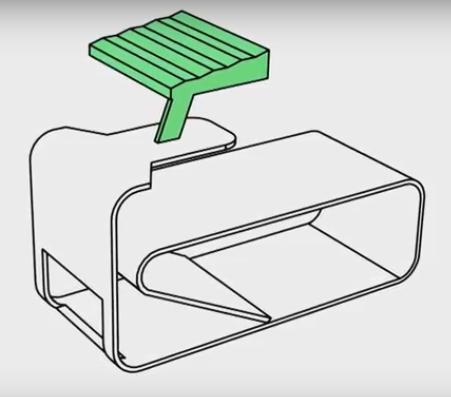

BV, сама пружина представляет собой одну цельную деталь с разрезом в одной её части. Этот разрез и разделяет её на два "лепестка". А рычаг давит сверху на два выступа лепестков и поэтому отжимает оба сразу.

BV написал: ага, любой потребитель
А вот поэтому, монтаж должен выполняться квалифицированным специалистом. О чём во множестве инструкций черным по бумажному. :)

BV, ну вот! Спасибо VIVA, всё прояснилось. :)

Abrikos, поддержим вашу иллюстрацию
VIVA
VIVA
Регистрация: 28.11.2007
Сообщений: 1610
26.04.2017 в 23:39:08
Abrikos, поддержим вашу иллюстрацию. Первое изображение из видео анимации, "преимуществ" безвинтовых над винтовыми.
Ещё одна интересная цитата и одного ГОСТ.
Примечание - В ряде стран (Австрия, Чешская Республика, Германия, Дания, Нидерланды, Норвегия и Швейцария) верхний предел тока для безвинтовых выводов составляет 16 А.

VIVA, спасибо. К сожалению, видео не смог глянуть, только текст послушал. Наверное, браузер устарел на телефоне. Я поначалу тоже скептически относился к пружинам, потом передумал и взял себе Busch-Jaeger и Siemens. Пока всё нормально. Правда, у меня нагрузок больше 10А дома на розетку не бывает. Ваго не пробовал, дома всё по-старинке, с распределительными коробками :)
