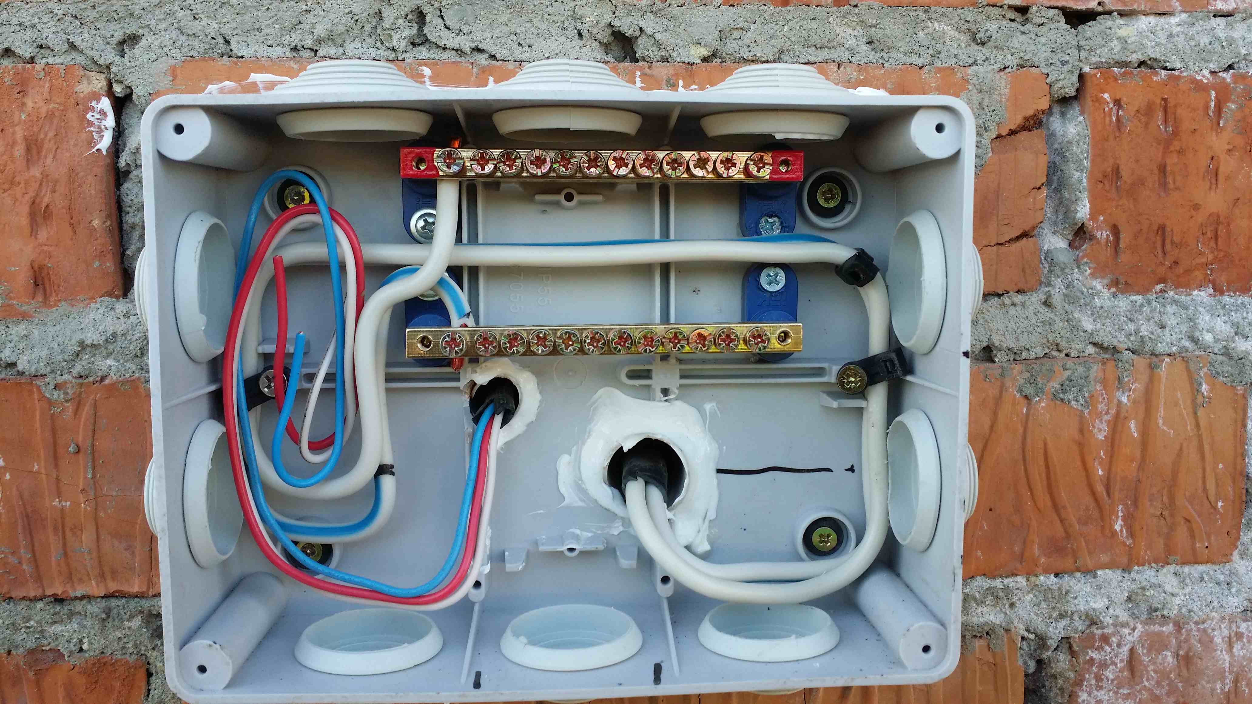

vidokOK, Да лучше заменить..... возле изолятора поставить клемную коробку и через шины зайти в дом уже ВВГнГпLs 2х6, а да про заземление то же не забудьте....
