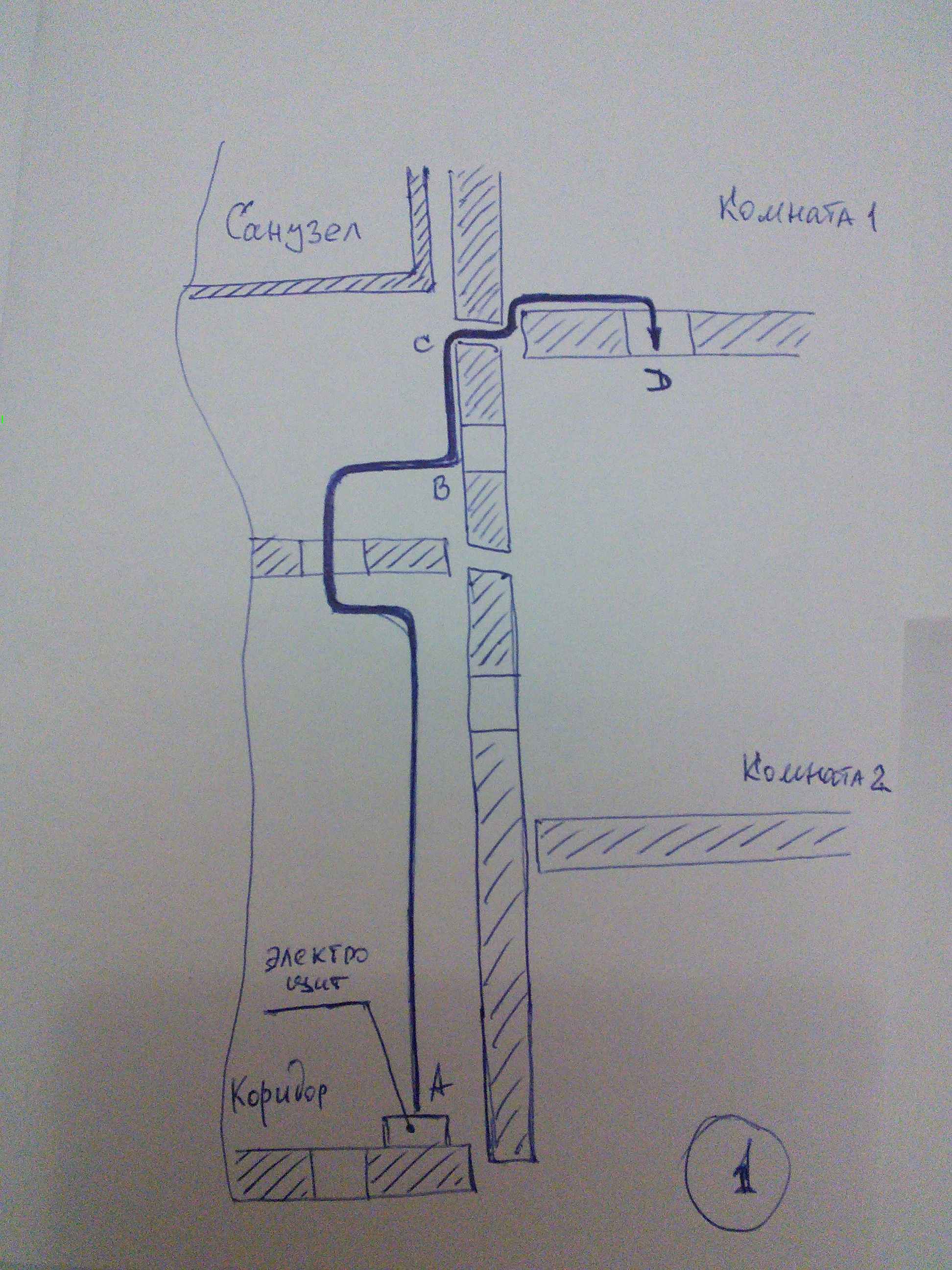

Всем привет.
Собираюсь менять проводку в квартире в панельке 80 года. Новую проводку планирую протягивать по тем же каналам внутри плит, в которых находилась старая (их удалось прочистить). Из-за того, что отдельные участки старой проводки шли по полу верхних соседей, приходится изобретать обходные пути прокладки (планирую эти участки вести по своему потолку). При этом хочется обойтись минимумом мест, где будут устанавливаться натяжные потолки.
Вопросы:
  1. Допустим ли такой путь прокладки кабеля, как на картинке 1? (участок AB - по потолку, участок BC - в заводской штробе, участок CD - между панелей и далее в самодельной штробе.) Особенно интересует допустимость прокладки проводки между панелей (на участке CD).

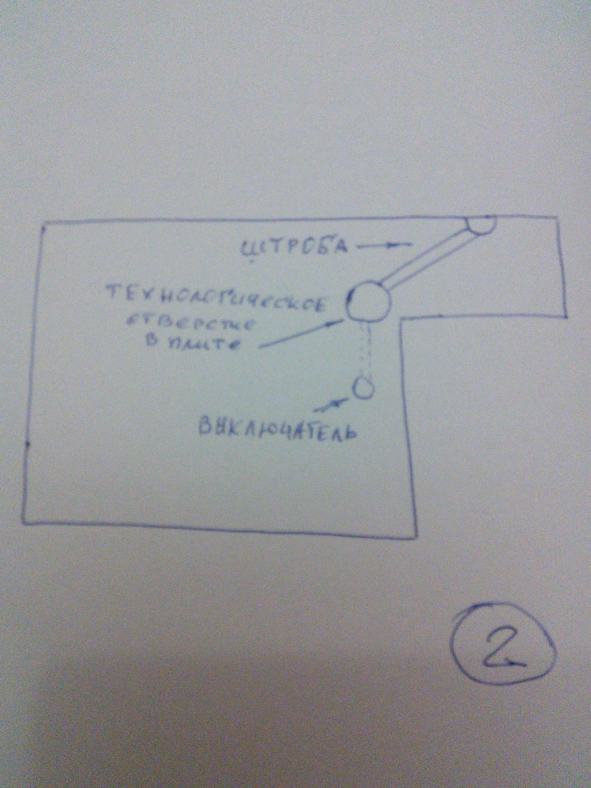

  2. Есть стена, примерно, как на картинке 2. На ней имеются готовая ниша для выключателя и какое-то технологическое отверстие конусообразной формы. Между ними - канал для проводов. К отверстию также подходит широкая заводская штроба. Можно ли разместить распаячную коробку в этом технологическом отверстии?

ancoder написал: Особенно интересует допустимость прокладки проводки между панелей (на участке CD).
Формально, ПУЭ 7.1.37 не допускает прокладки "в монтажных стыках панелей" только "при монтаже зданий". Причём касается это только проводов, а ВВГ это кабель. Соответственно допустимо. Но у вас есть проходка в точке B, поэтому лучше трассировать лучше через неё.
