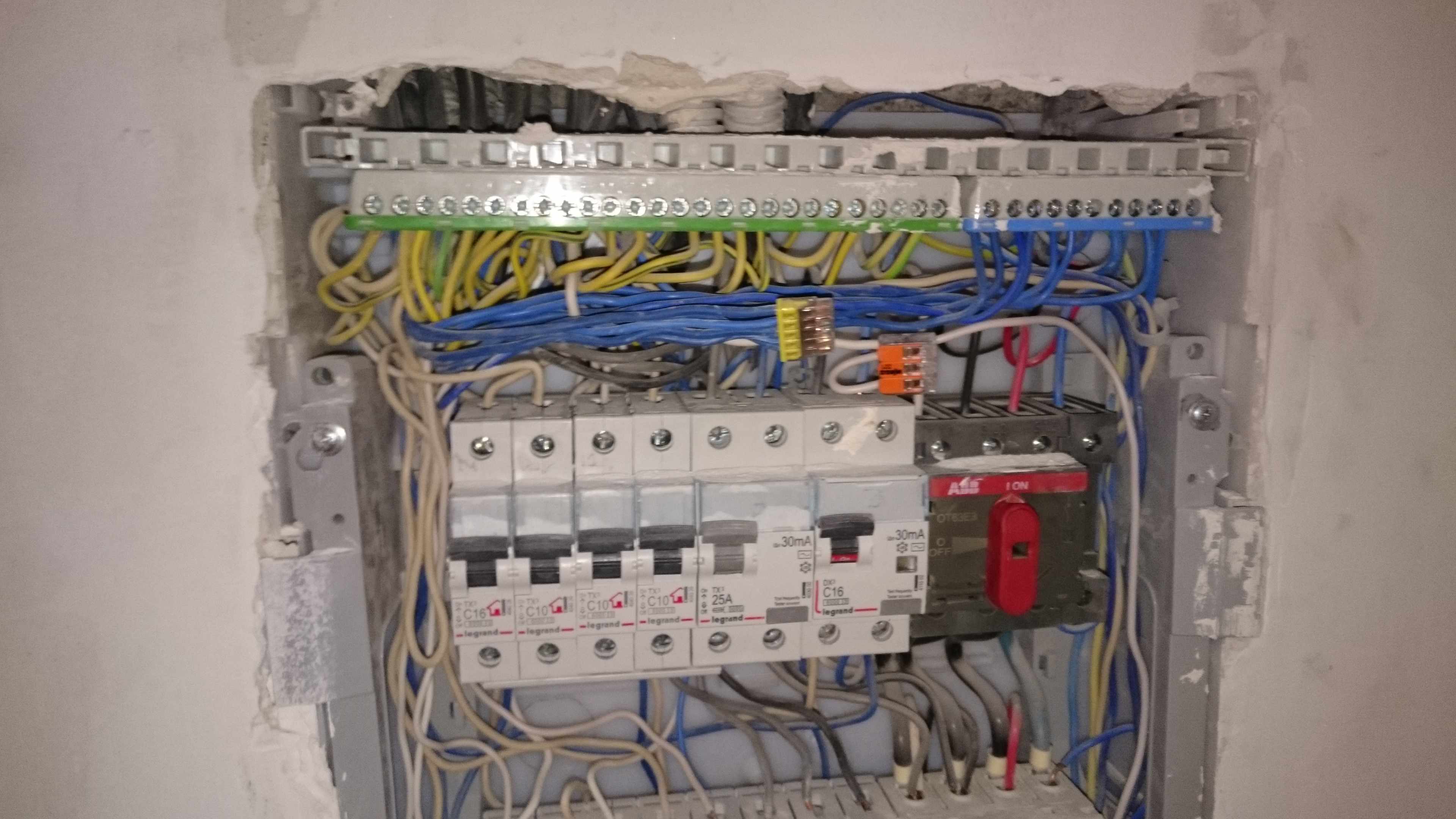

Добрый день! Почти сделан ремонт, а выбивает диф автомат, соответственно ремонт встал..
Сделали разводку всё вроде работало, ничего не выбивало. Потом замуровали монтажные коробки. Затем понадобилось переделать разводку в щитке так, как крышка не закрывалась из-за кучи проводов проложенных нерадивыми электриками. Те слились, пригласил другого. Все провода переделал, закрывается замечательно, стал проверять лампочкой, бац выбивает Диф.. Говорит всё подключено нормально, может в скрутке проблема... Раскрутил все скрутки кроме той что в стене замурована, теперь Диф включить даже без нагрузки, он сразу отщелкивает, да даже щелкать не щелкает... Было несколько электриков, один хуже другого, но понтов о том какие классные много, а результат никакой, поэтому не предлагайте советы в виде "вызови электрика". Не помогает. Нужно понять всё ли в щитке в порядке, скажем так на столько в порядке, чтобы не должно было выбивать Диф. или проблема в проводах..

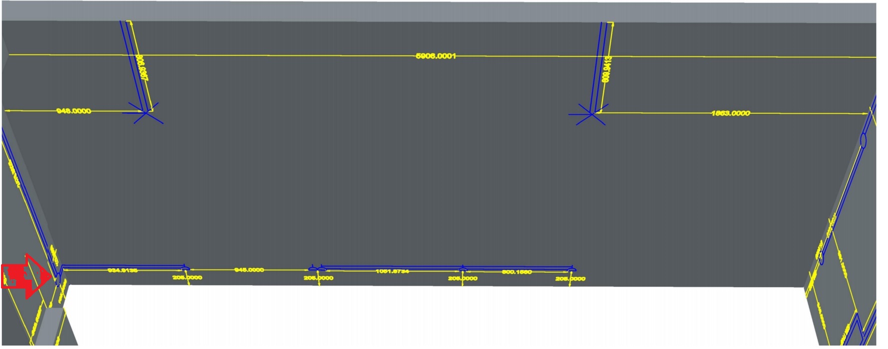

Красной стрелкой отмечено где распаяная коробка. от неё последняя точка идет на балкон прямо через стену.

Vitalis написал: не предлагайте советы в виде "вызови электрика"
К сожалению, кроме озвученного совета, иные вряд ли помогут... Дистанционно и по фото найти косяк будет очень проблематично...
Но можете поэкспериментировать самостоятельно. Отключите все автоматы после обозначенного УЗО (у вас не дифавтомат). Если УЗО не взведётся, придётся отстёгивать поочерёдно нули от этого УЗО. Тогда и определите дефектную линию.

Vitalis написал: Было несколько электриков, один хуже другого, но понтов о том какие классные много, а результат никакой, поэтому не предлагайте советы в виде "вызови электрика". Не помогает. Нужно понять всё ли в щитке в порядке, скажем так на столько в порядке, чтобы не должно было выбивать Диф. или проблема в проводах..
Вы думаете, что можно разобраться по фото? ;) Если бы вы были в Москве.... Приехал бы с токовыми клещами, мегомметром, и прибором для обнаружения скрытой проводки и сделал. Так что совет - вызови Специалиста электрика остается в силе.

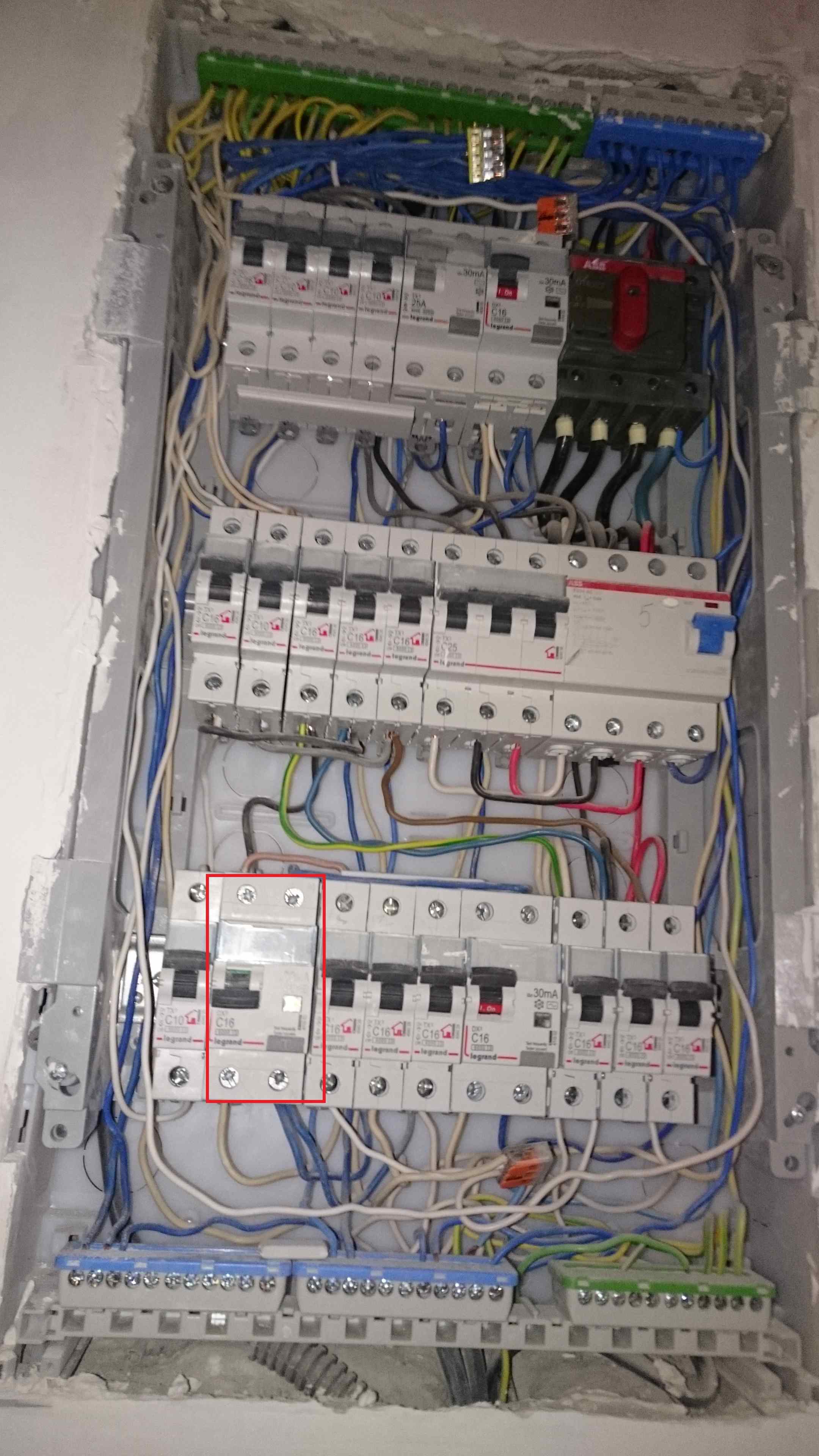

Опять же повторюсь, как определишь грамотный или нет. Вопрос в том правильно ли подключен Диф в щетке. То что это Диф а не УЗО это точно! legrand Дифф DX3 1п+N 16A 30mA 6kA типа AC

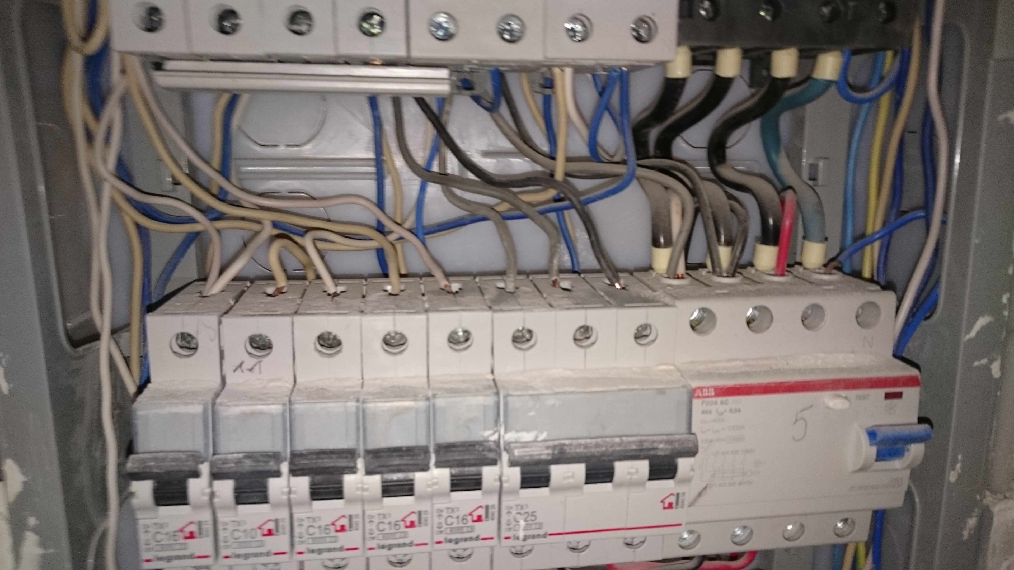

30.04.2017 в 16:05:41
Vitalis написал: Все провода переделал, закрывается замечательно, стал проверять лампочкой, бац выбивает Диф.
К аппарату подключены земля и фаза одной линии и больше ничего?

Vitalis написал: Опять же повторюсь, как определишь грамотный или нет.
Да очень просто. Если у чел есть специальные приборы - значит он их купил не просто так :) Хотя, грамотный и с одной прозвонкой/омметром может быть косяк найдет. Если не утечка... И .... деньги - после устранения проблем по результату не должны пугать спеца.
Vitalis написал: Вопрос в том правильно ли подключен Диф в щетке. То что это Диф а не УЗО это точно! legrand Дифф DX3 1п+N 16A 30mA 6kA типа AC
Ща все дружно будут глаза ломать в этой помойке. Издеваетесь? Схема есть этого месива из проводов? Сами разбирайтесь - если ноль до дифа, соединен с нулем после дифа, или идет на нули после другого дифа - взводится может и будет, но при малейшей нагрузке отрубится. Если нагрузка есть - не взведется. Еще - от вашего дифа отходят два нуля - куда?

ВТБ! написал: К аппарату подключены земля и фаза одной линии и больше ничего?
два синеньких отходящих :)
