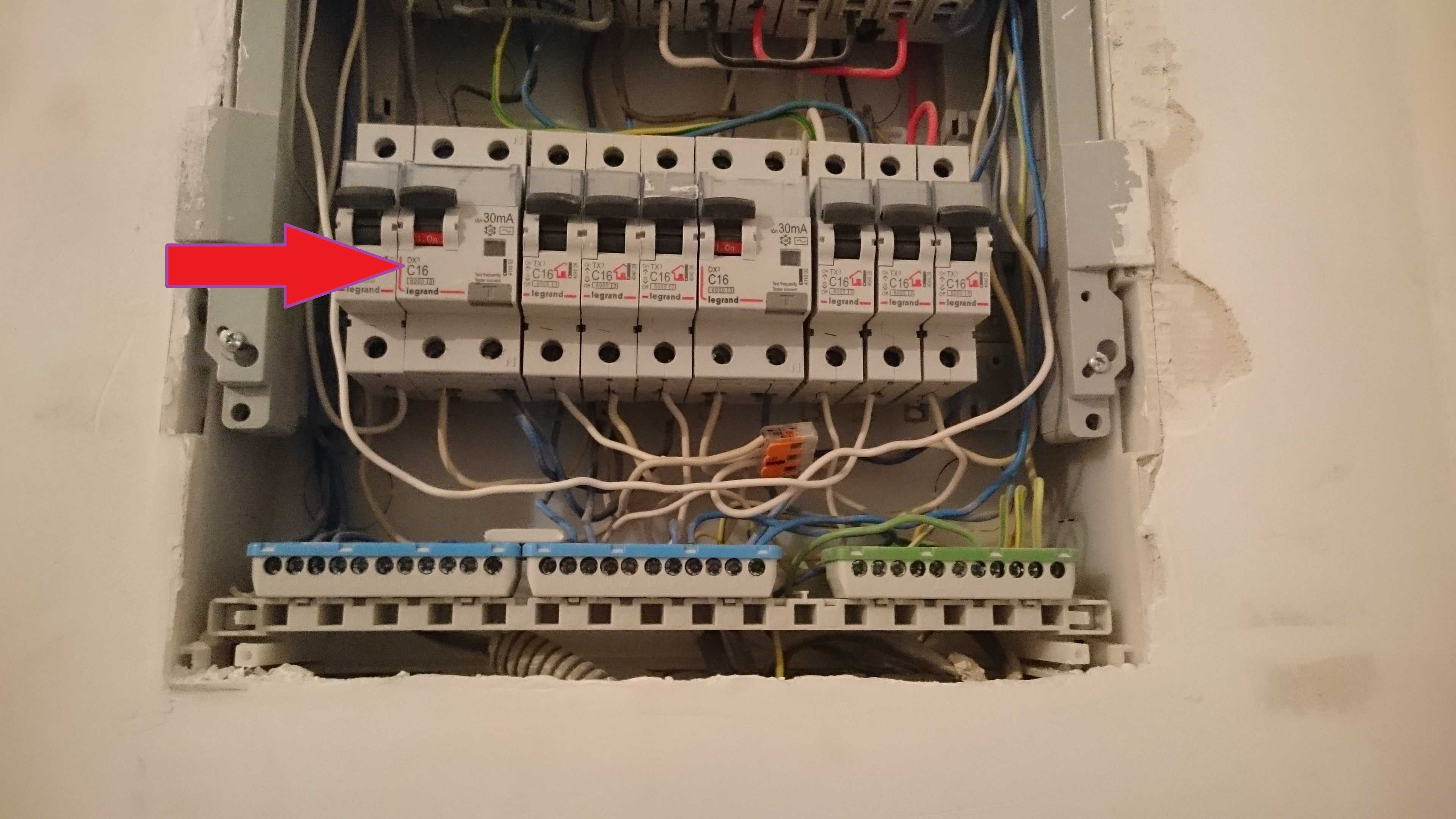

Вид снизу, что туда подходит.

Vitalis написал: Все провода переделал, закрывается замечательно, стал проверять лампочкой, бац выбивает Диф.. Говорит всё подключено нормально, может в скрутке проблема...
Вы действительно не замечаете, что к выходу подключен один фазный проводник и два нулевых?
Сообщений: 139295
30.04.2017 в 16:55:50
Vitalis написал: от щитка кабель идёт прямо до распаячной коробки
Почему из дифа выходят ДВА НУЛЯ?

30.04.2017 в 17:00:44
Клеммник не зафиксирован, а повис на проводах. Фаза коммутируется проводом с жёлто-зелёной изоляцией.
Бардак!

30.04.2017 в 17:08:56
Vitalis написал: понадобилось переделать разводку в щитке так, как крышка не закрывалась из-за кучи проводов проложенных нерадивыми электриками
В форуме задавали вопрос, почему многие используют перемычки из гибкого провода, а не из моножилы. И по этой причине тоже. :scare

ВТБ! написал:
ВТБ!, Может и замечаю, но толку то, всё равно не понимаю :killyourselfbywall: Что они там по два провода не заводили... И не говорили не хорошо, но так можно и тут всё ок не причина срабатывания..

30.04.2017 в 17:53:30
Vitalis написал: ремонт полным ходом
На время ремонта ставится временный простейший щиток, который потом демонтируется. С вашей проблемой - все уже выше правильно сказано. На фото очень плохо видно, но выход ноля с АВДТ (дифа) не должен идти на нулевую шину (если только на нем не 100500 потребителей, конечно), а сразу соединяться с нулевым проводником кабеля нагрузки.
