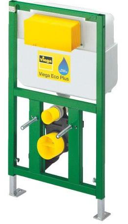

Уважаемые коллеги, не подскажите возможно ли подружить профиль от tece со сторонним производителем, напримере инсталляции от виеги

kennedy - приварите точечной сваркой по периметру раму Viega к профилю TECE и дружите дальше ))) ...если уж колхозить, так от Души )))

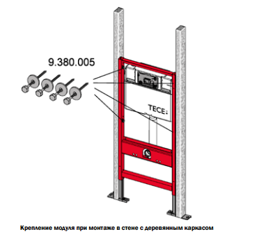

Приблизительно так, только вместо деревянного каркаса прикрутить профили ТЕСЕ, далее по системе. Вместо шурупов можно болты с гайками, да и увеличить количество крепежа от 4 на 6 штук.
А может у них и есть какие-нибуть соединения для других инсталляций...

Не колхозить не нужно, задумался ведь только, ведь у Виеге есть свой аналогичный тесе профиль. Жаль свободно не купить, да и конкуренцию бы создал Тесе.

Тогда зачем ТЕСЕ-профиль? Собрать на нормальном ГК-профиле/это уже не колхоз/, УА-профиль от кнауфа тоже позволяет сборку на болтах и саморезах, да и покрепче и дешевле будет, чем ТЕСЕ-профиль... Хотя для инсталляции важнее, чтобы облицовка/ ГКЛВ или ГВЛВ в два слоя, аквапанель можно допустить в один слой/ была плотно по инсталяции и прикручена к ней саморезами, а профили нужны, чтобы к эта облицовка была закреплена к стенам-потолку-полу. Единственно только в перегородках они имеют несущую ролю...
