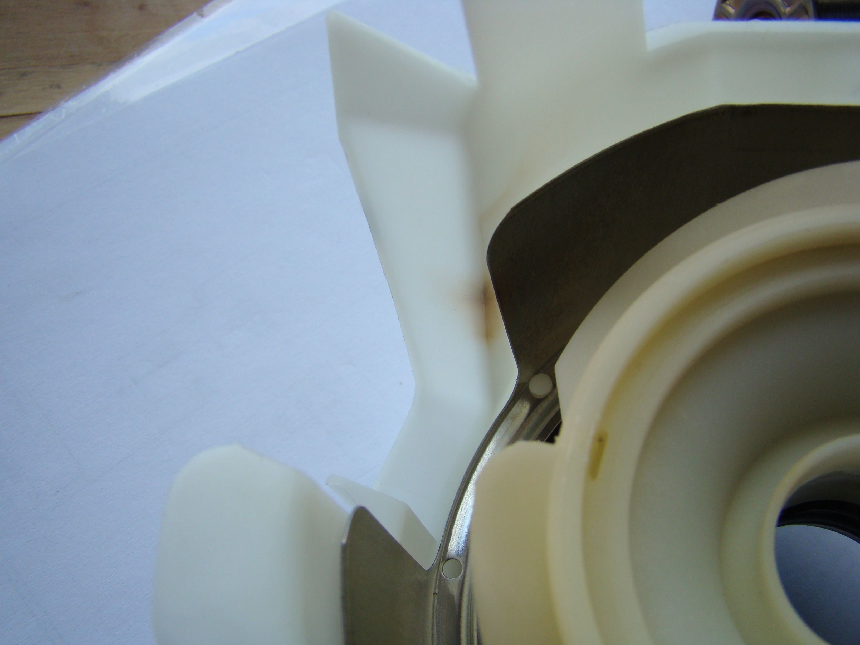

Это след от дуги, когда перегорал тэн.
На фото тэн снят.

Вопросов ни у кого нет, поэтому некоторые добавления. Основное крепление поддона происходит боковыми панелями. На видео с разбором, сзади подгибаются уши основного корпуса, подгибайте не зверствуя, это временное крепление, а уши можно отломить. Спереди две защёлки, пластик и железо, упираются друг в друга. Так вот, не нужно ломать пластик, как в видео наставлениях, в железе есть специальная щель, под плоскую отвёртку, нужно подобрать подходящую, вставить и спокойно отогнуть в любую сторону. Всё края у корпуса острые, штамповка не обработанная, знал, но всё равно порезался, даже не видел как. При разборке, старайтесь не залить плату, если залили, снимите, ополосните в струе чистой воды и высушите феном для волос или техническим, не более 150°С. Возможно это был соленной раствор. Лучше отметить положение разъёмов цветными фломастерами или подписать. Желательно сфотографировать положение проводов, иначе при монтаже может не хватить длины при неправильном монтаже, да и провода должны монтироваться в стороне от воды и над поддоном. Да и не вставляйте с силой разъёмы, возможно он не должен там стоять, все имеют специальную форму и в чужие гнёзда не вставить. Буду восстанавливать тен с насосом, допишу здесь, испытаю на броски тока, от самоиндукции от коротко замкнутого витка, которым является корпус тэна. Ведь не просто так перегорает у всех в тонких местах, сам тэн не перегорает, только подводка. По крайней мере не встречал таких сообщений.
