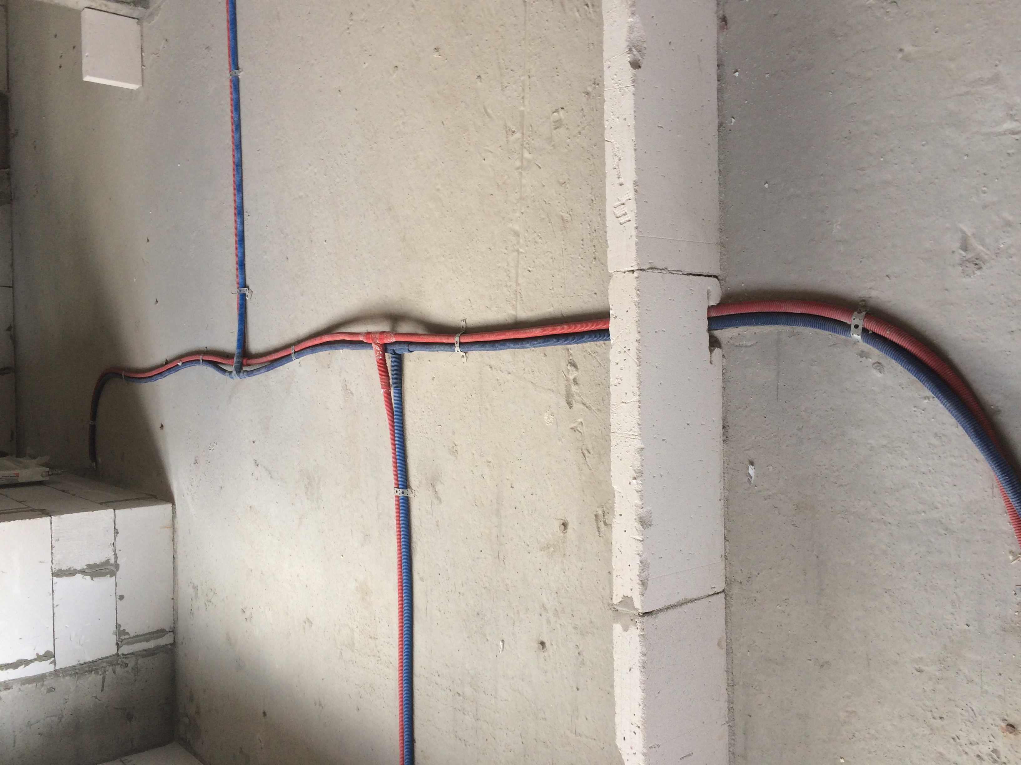

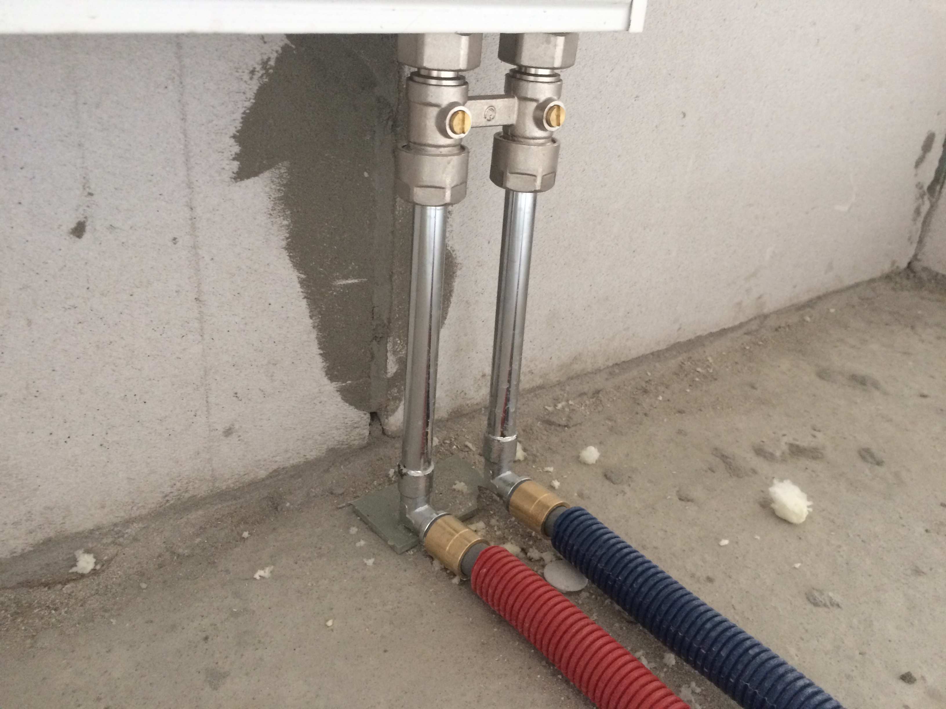

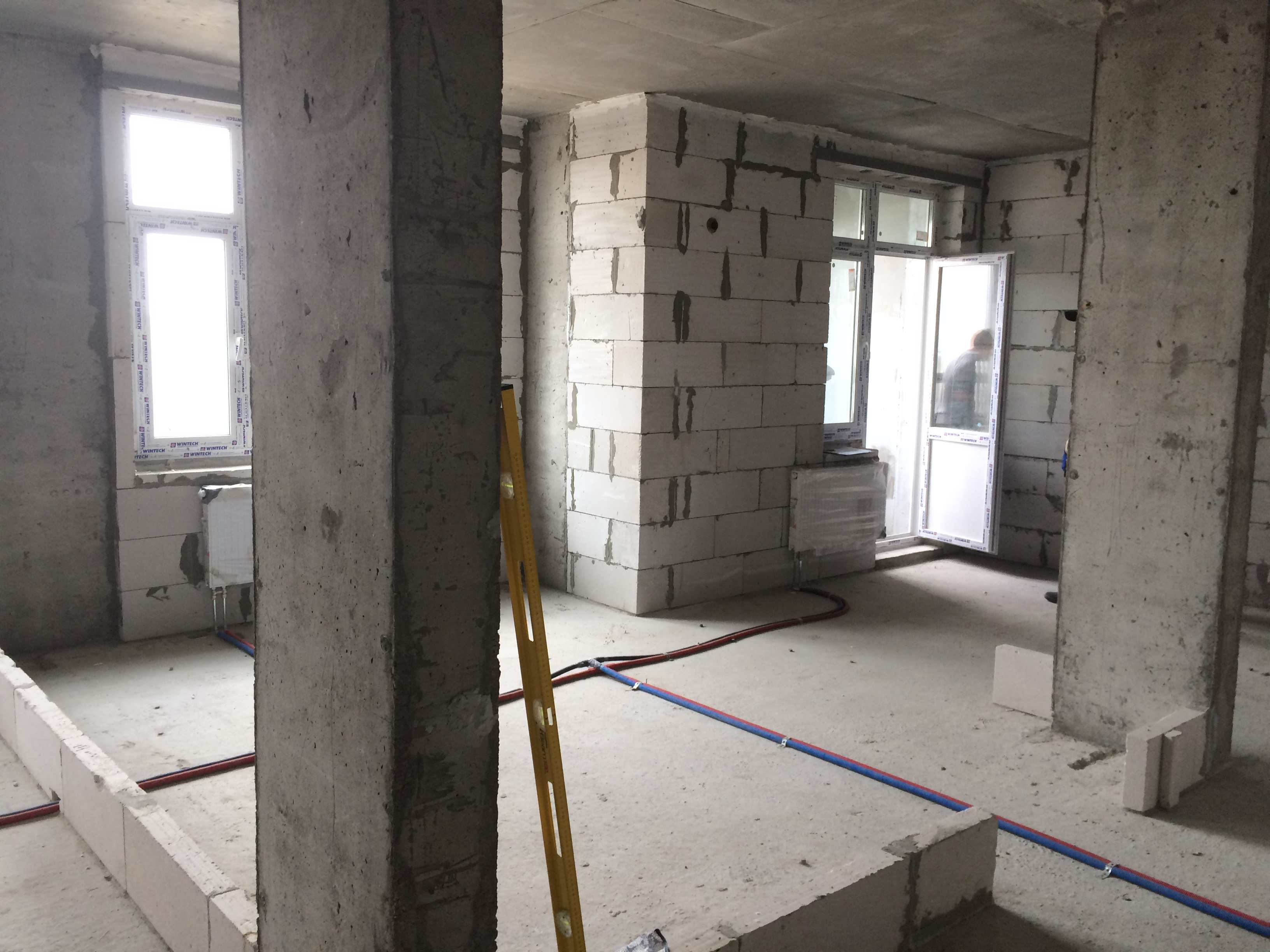

в новостройке от зайстройщика вот такое отопление. Что за трубы они на осмотре сказать не смогли. я гофру немного сдвинул со стороны подключения радиатора, но маркировки не нашел. На гильзе тоже не увидел или не разобрал. Трубки металлические, как мне показалось, смонтированы коряво, я техкарты не видел, но не думаю, что они должны быть прижаты вплотную к плите перекрытия, но строитель сказал, что нормально) Обещают гарантию 5 лет от застройщика, если я из вот прям так замоноличу в бетон. Короче, подскажет кто, что с них по минимуму стребовать? Должен же был кто-то это принимать, с соответсвии с какими нормами это это сделали? Или все переделывать в любом случае?

beffardo - по порядку заданных вопросов отвечу:
а) судя по трубкам -их название "Трубка приборная Г-образная 15-L300-16 арт. 7210" это трубы "БИР ПЕКС""("Byr pex")
beffardo написал: Обещают гарантию 5 лет от застройщика,
Врут, гарантия от застройщика на инженерку максимум ТРИ года

beffardo написал: Короче, подскажет кто, что с них по минимуму стребовать? Должен же был кто-то это принимать, с соответсвии с какими нормами это это сделали? Или все переделывать в любом случае?
Ничего вы с них не стребуете. Система смонтирована, прошла гидравлические испытания и принята приёмной комиссией в эксплуатацию, с подписанием актов и согласно соответствия инж. проекта здания. Гарантия застройщика началась и будет всего три года с момента подписания Передаточного Акта.... на этом круг замкнулся. Так что лучше будет её поменять

в квартиру заходят только две трубы, разбивать пол в подъезде кто даст? да и если так, присоединять другую к трубу к тем коллекторам нормально? если подключаться к имеющимся трубам в квртире, то коллекторный узел строить? врядли же можно через муфту подсоединить другую трубу.

beffardo написал: в квартиру заходят только две трубы, разбивать пол в подъезде кто даст?
поменять трубы отопления по коридору сложно, но можно и я это уже делал и не один раз https://goo.gl/photos/quLZYgw7xrd53DmL9 https://goo.gl/photos/acj5CTBepZ6eY4EW8

Tehnik-san написал: судя по трубкам -их название БИР ПЕКС
Похожи на бирпекс но возможно и какая-нибудь другая марка трубы (к примеру "контур"). На "Контур" цветом тоже похожи. Кольца похожи на гильзы-рехау (окантовка), хотя данные гильзы могут использоваться (подходить) к разным производителям труб. Так что по данным фото сложно точно определить.
beffardo написал: я гофру немного сдвинул со стороны подключения радиатора, но маркировки не нашел. На гильзе тоже не увидел или не разобрал.
Плохо смотрели. На гильзе должно быть обозначение (мелкими буквами, возможно с нижней стороны). Гофру дальше сдвигать (прорезать), обозначения есть на каждом метре.

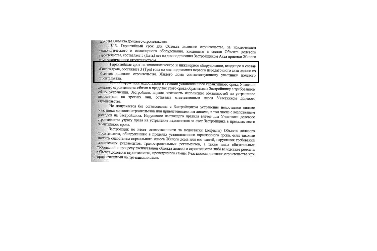

молоток написал: Перед застройщиком исполнителем работ 5 лет.
Пять лет - на общестроительные работы, а три - на инженерные. Не поленитесь глянуть скрин договора, который я выложил выше в качестве примера и срок в ТРИ года даже выделил в рамке.

Tehnik-san написал: Не поленитесь глянуть скрин договора, который я выложил выше в качестве примера и срок в ТРИ года даже выделил в рамке.
Глянул, описан как "составляет ТРИ года".
Tehnik-san написал: максимум ТРИ года
Сказал бы составляет "не менее 3 лет". Так как устанавливается договором и есть вариации о продлении до 5 лет.
