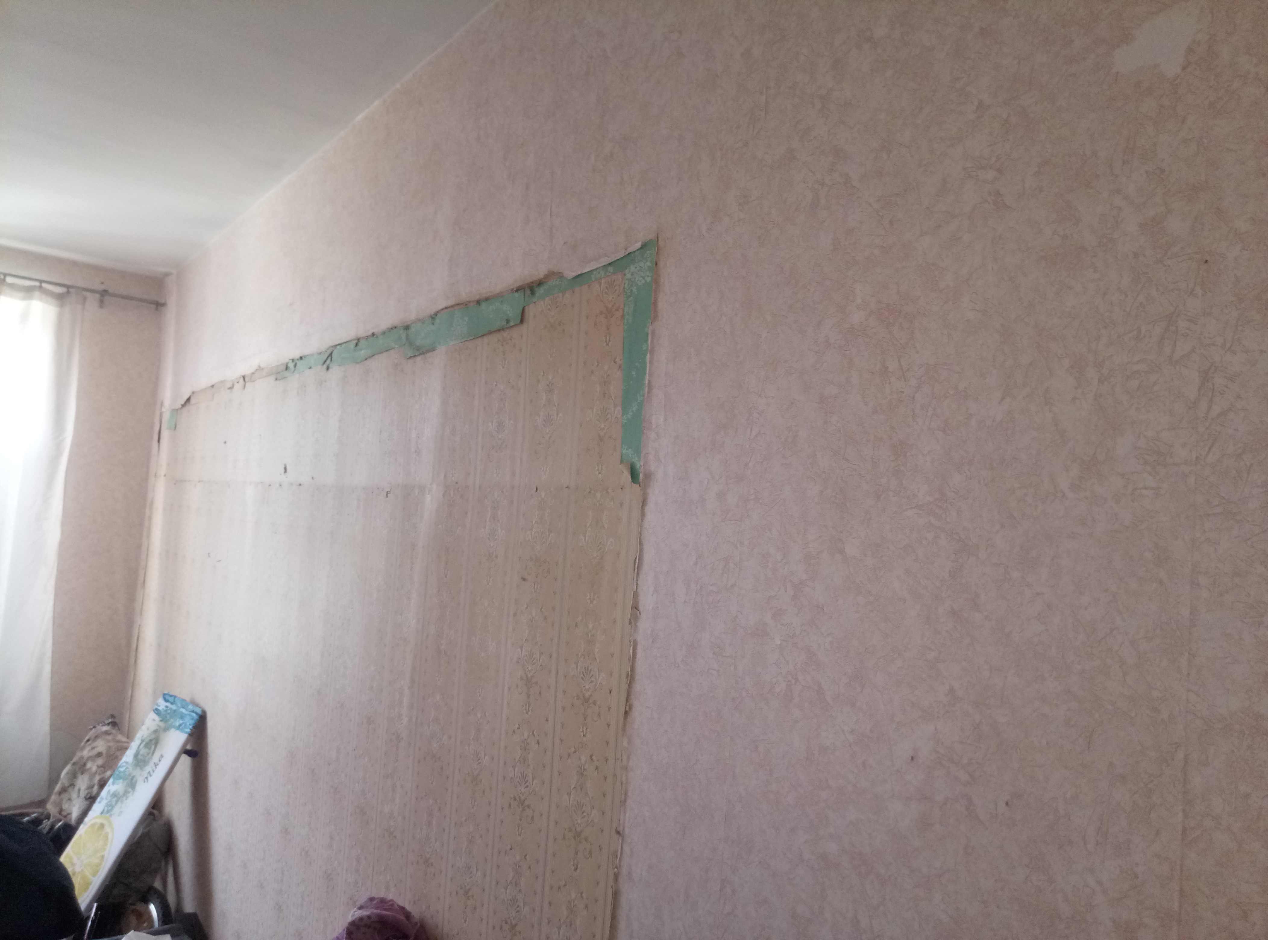

Заехали в квартиру. Дом сталинский 1958 года постройки, стены фиг знает из чего сделаны, кривые, прошу консультацию чем их лучше выровнить и затем отделать без того что бы до основания ломать существующие перегородки. Отталкиваясь от этого буду планировать разведение электричества. Если стучать по стенкам то такое ощущение что они отделаны тонкой дсп, если сверлить то высверливается серая пыль и потом сверло проваливается. Живу в Питере. Сейчас вот такое порно:
Заранее благодарен за любюую подсказку.

что тут советовать, срывайте всё, что можно и обшивайте гипсокартоном! другого не дано!!!

это не тонкое дсп а ..сухая штукатурка. теперь это называется гипсокартон. он приклеен на алебастр на основные стенки. раньше так все сталинки делали.

PostoronimB. Наверняка у вас сухая штукатурка в листах, приклеена на ляпухи раствора. Она такая древняя, давно отслужила свое. Срывайте ее и штукатурьте. Да. В зазоре между кирпичем и сухой штукатуркой живут тараканы и прочая живность. Конечно же, лучше убрать все это г...

Труженик, потолок то на меня не упадет если я разберу стенку
PostoronimB
PostoronimB
Регистрация: 07.05.2017
Сообщений: 23
08.05.2017 в 13:35:38
C2h5-OH, то есть там дальше есть нормальный кирпич и к соседям я не провалюсь? )))

PostoronimB, странные у Вас вопросы, и почему Труженику и С2h5-ОН?
Вы разберите кусок стены и посмотрите, что там, сделайте фото. Мой первый ответ- рабирайте и зашивайте. Вы же все равно будете обращаться и привлекать специалистов!

Я не говорил разбирать стены ) а содрать со стен листовую сухую штукатурку. Она к кирпичу ляпухами присабачена

PostoronimB, Согласен с коллегами. Пока жил в Питере, неоднократно сталкивался с такой отделкой стен. Такой способ был "модным" в советское время. Кстати. Перегородки в самой квартире могут быть на деревянном каркасе. Межквартирные из кирпича (жутко не ровного...). Снимайте нафик старый гипс. Делайте электрику. И можете либо штукатурить, либо так-же наклеить гипсокартон. Материалов и возможности к качественной отделке сейчас гораздо больше чем в старые времена...
