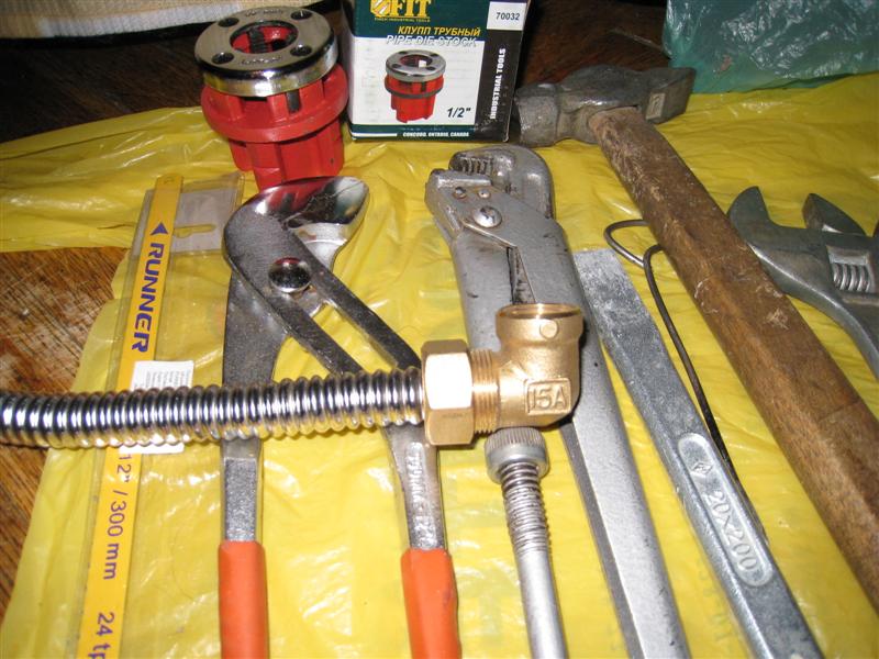

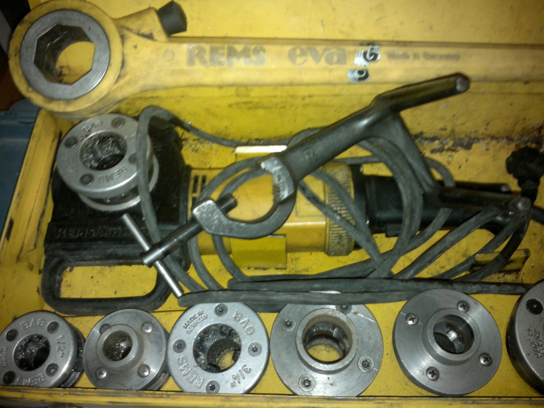

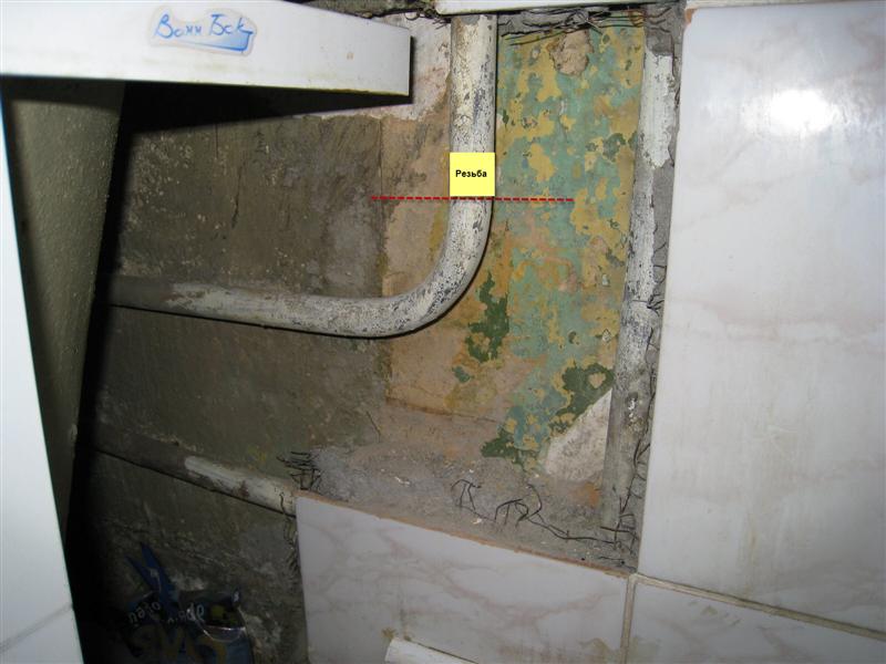

Здравствуйте друзья! Нужен Ваш совет.Освободил угол поворота 1/2" водопроводной оцинкованной трубы от кафельной плитки (думал что стоит угловая муфта, ошибся :( ) Задача состоит в том, чтобы убрать кусок трубы (80см) идущей от выхода газовой колонки с горячей водой, по причине её полнейшего засорения окалиной и прочей гадостью.Со стороны кухни оцинковка 2 года назад поменена на гофру с фитингами от компании KOFULSO, напор на кухонный смеситель как с ниагарского водопада,а со смесителя в ванной комнате в пол силы, спустя 5-10 секунд после открытия вода с шипением и небольшим давлением начинает течь, пришло время и здесь обновиться.Ребята в связи с этим несколько вопросов (посмотрите на рисунки)имеется такой инструментарий и расположение объектов. Собственно вопросы: 1.Как правильно (технология) с помошью клуппа начать нарезку трубы распложенную сверху вниз? 2.Обязательно ли делать фаску учитывая возраст(около 12лет) и состояние трубы, не утоньшит ли и без того возможно тонкие стенки процедура обработки трубы? 3.Могу ли я с помощью приведённого на снимках инструмента, в принципе, прорезать 6-7 дорожек резьбы? Благодарю за поддержку! P.S. На клупп FIT-овский денег не пожалел, а вот на трещётку от этой же компании (588рублей) жаба задушила.Как думаете с помощью приведённого инструмента получиться что то изобразить?

Что то изобразить получится, но, во первых, линию реза нужно поднять, так как на загибе труба деформирована (сплющена), а Вам нужно ещё расстояние на заход направляющей клупа, и второе, зачем столько витков? ИМХО, хватит 4-5. При нарезании резьбы почаще делайте обратное движение до срезания стружки, т.е. примерно так: по часовой стрелке 20-25 гр., обратно около 10-15 гр (почувствуете по усилию, как срежется). Будете крутить газовым, захват осуществляйте только за грани, иначе коронка, держащая гребёнки, лопнет. И обязательно-смазка, причём в несколько приёмов. Сам пользуюсь такими:)

Здравствуйте! Благодарю Вас за пояснения.Ещё несколько уточнений с моей стороны, скажите пожалуйста нужно ли фиксировать трубу, не провернётся ли она при нарезке, если да то как выйти из положения, клупп ведь практически займёт все пространство до края верхней плитки :( И как бы Вы лично начали нарезку если труба расположена сверху вниз, можно ли клупп как то зафиксировать на трубе может двумя руками провернуть, сделать засечку тем самым его насадить, а уж потом осторожно зажать газовым ключём и производить дальнейшую нарезку? Извините за мою неосведомлённость :), что это за обозначения 20-25 гр.? Спасибо.
