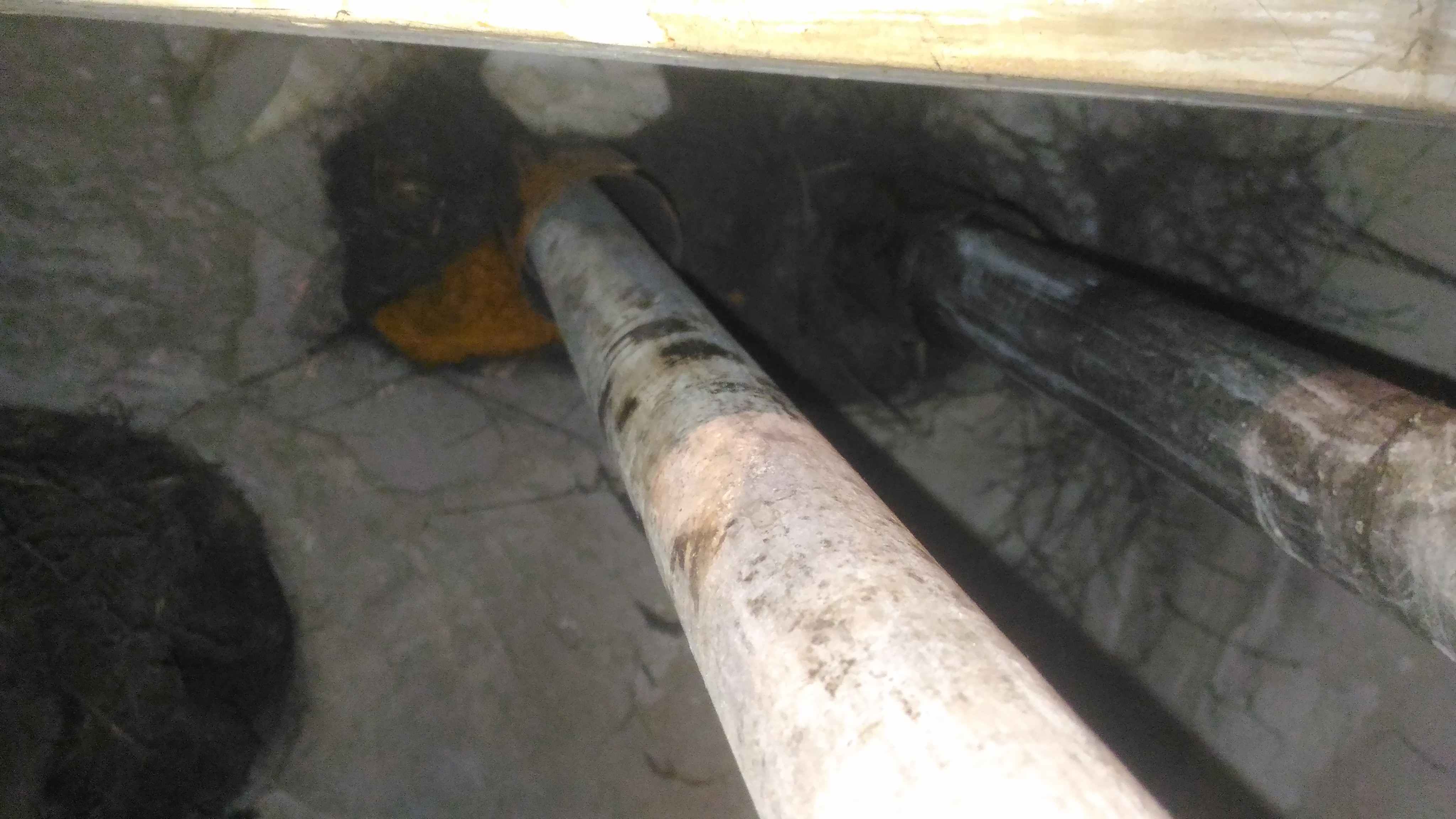

Здравствуйте!

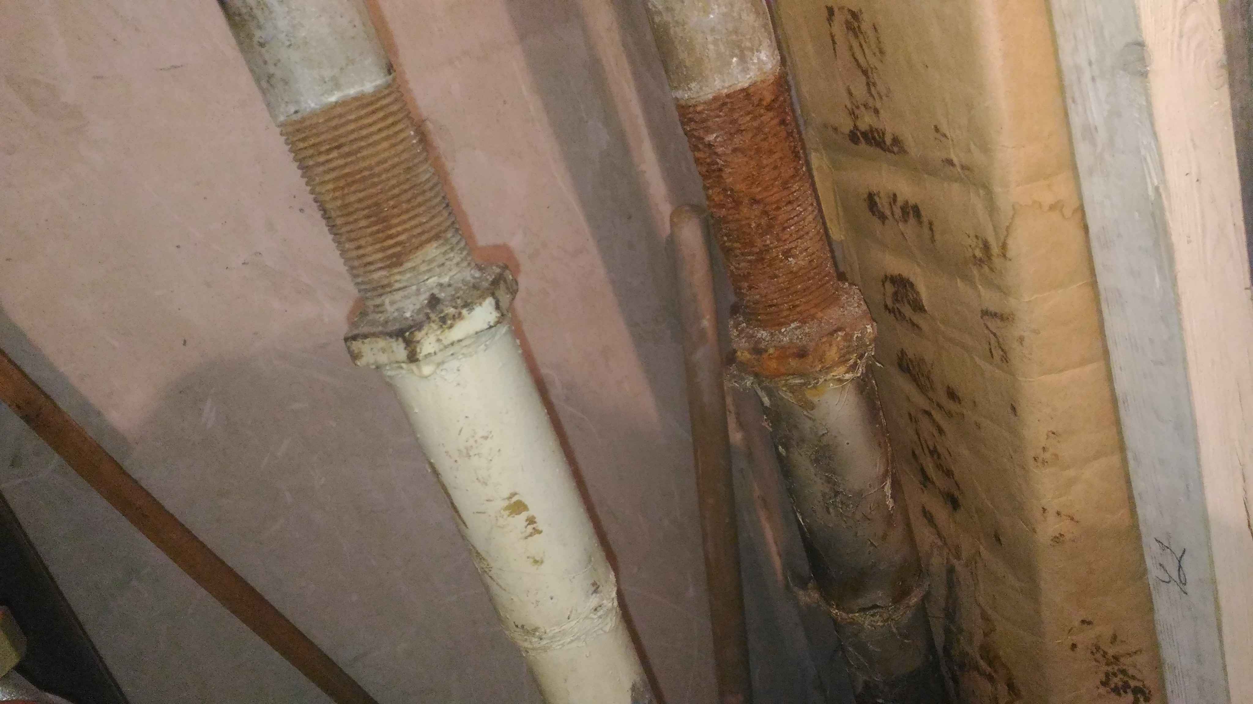

Хочу перенести полотенцесушитель, для этого нужно заменить стояк, или хотя бы его часть. Вызвал сантехника, он предложил поменять часть стояка гвс, и еще сказал у холодного сгон в плохом состоянии. Итог: вырезать большую часть стояка гвс и небольшой участок со сгоном и отводом с хвс. Далее нарезать резьбу и установить новые участки с отводами. Получается довольно бюджетно.

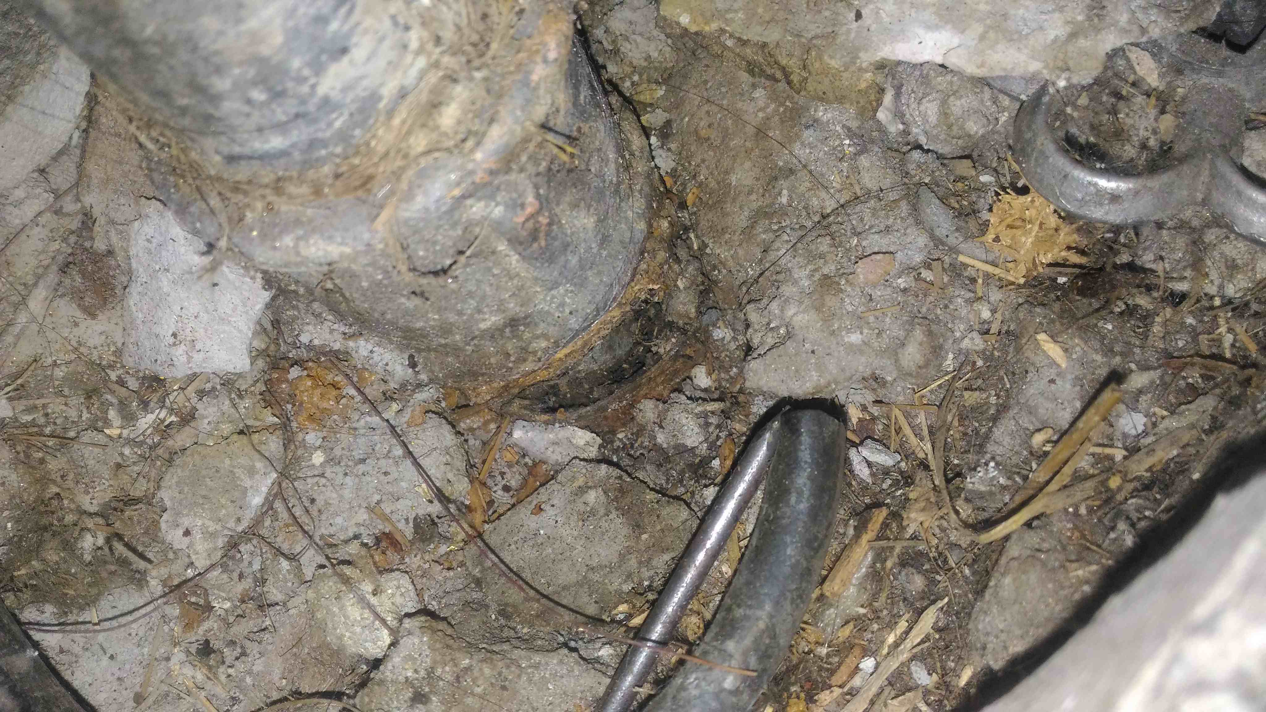

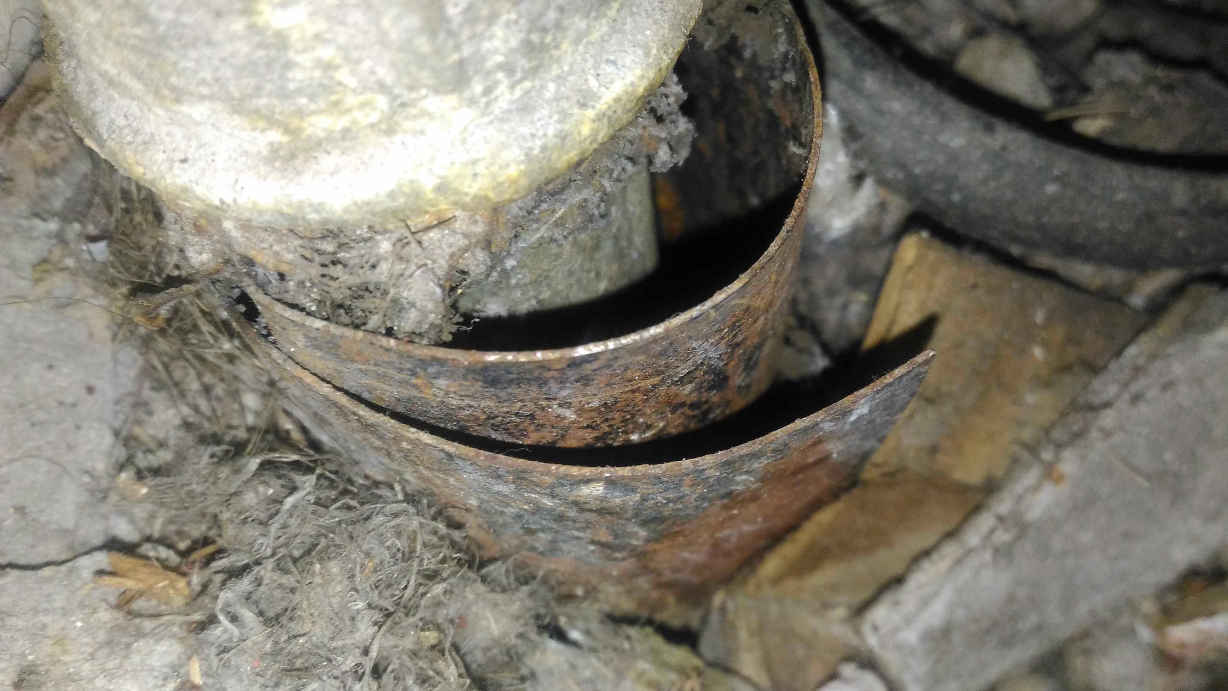

Но смущает что снизу стояка есть еще муфты. Сантехник сказал что они в хорошем состоянии, лучше не трогать, т.к. выкрутить их нереально, а срезать - не будет места для нарезки резьбы. Кстати, не повредятся ли эти муфты, когда он будет резьбу нарезать?
После замены планирую зашить сантехшкаф плиткой, поэтому важно чтобы все было надежно. Как лучше поступить, согласиться сделать, как он предлагает?
верх: муфта гвс: муфта хвс: сгоны:

spender написал: Далее нарезать резьбу и установить новые участки с отводами.
на сварке надо делать...
spender написал: Сантехник сказал что они в хорошем состоянии
в нормальном. Законсервировать от ржавчины можно Permatex 79 DA - Rust Stop - аэрозольный баллон в автомагазинах
Но по уму вырезают стояки от пола до верха и вваривают новые участки с готовыми отводами чтобы вообще не было резьбы
Сообщений: 140261
13.05.2017 в 16:27:38
spender написал: а срезать - не будет места для нарезки резьбы.
но будет место привариться, если сварщик хороший

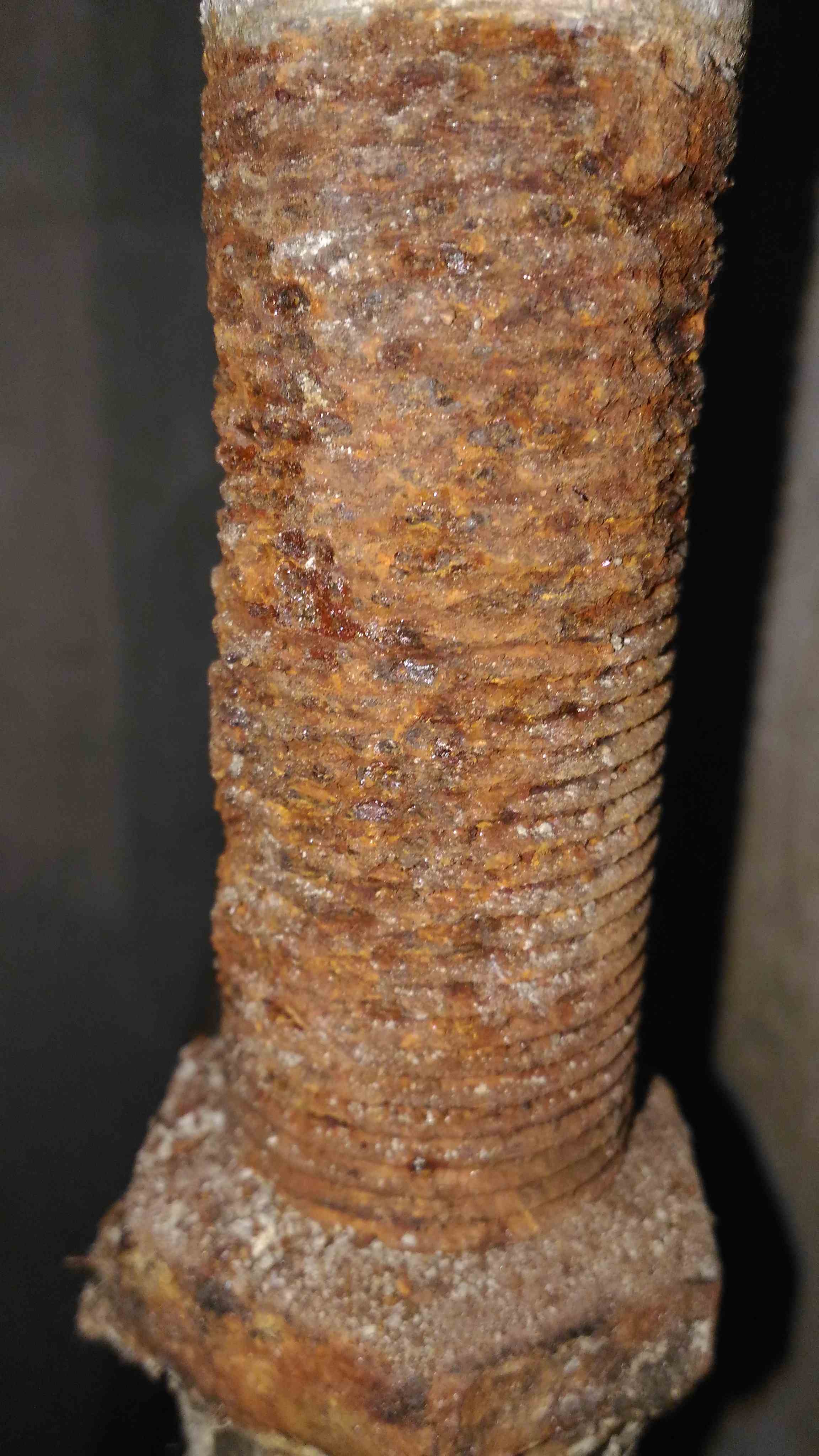

spender написал: и еще сказал у холодного сгон в плохом состоянии.
только снаружи слегка проржавел...

BV, на сварке получается сильно дороже, вот и хочу понять стоит ли оно того. Вы считаете, что хвс можно не трогать, только почистить ржавчину и покрасить? Резьба на нем сильно проржавела, кусочки ногтем можно сковырнуть.

spender написал: Вы считаете, что хвс можно не трогать, только почистить ржавчину и покрасить?
нет, вблизи стало понятнее....
spender написал: BV, на сварке получается сильно дороже, вот и хочу понять стоит ли оно того.
На сварке надежнее, т.к. сохраняется толщина стенки трубы. А трубы ржавеют изнутри. Смотря сколько времени в этой квартире жить собираетесь и когда будет капремонт.
В любом случае почитайте ГОСТы на трубы и ищите трубу с толстой стенкой. Сейчас много китайских труб которые и года могут не прожить.
