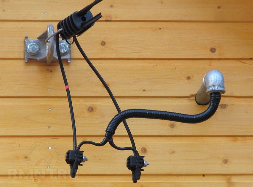

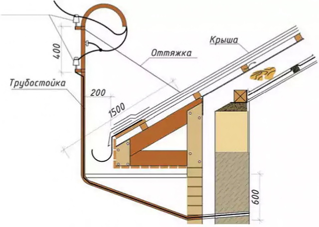

Как вводить входной кабель в бытовку? Просверлить дырку в бытовке и пустить кабель через гофру или трубу? Как лучше сделать заземление (или не нужно для бытовки)?
