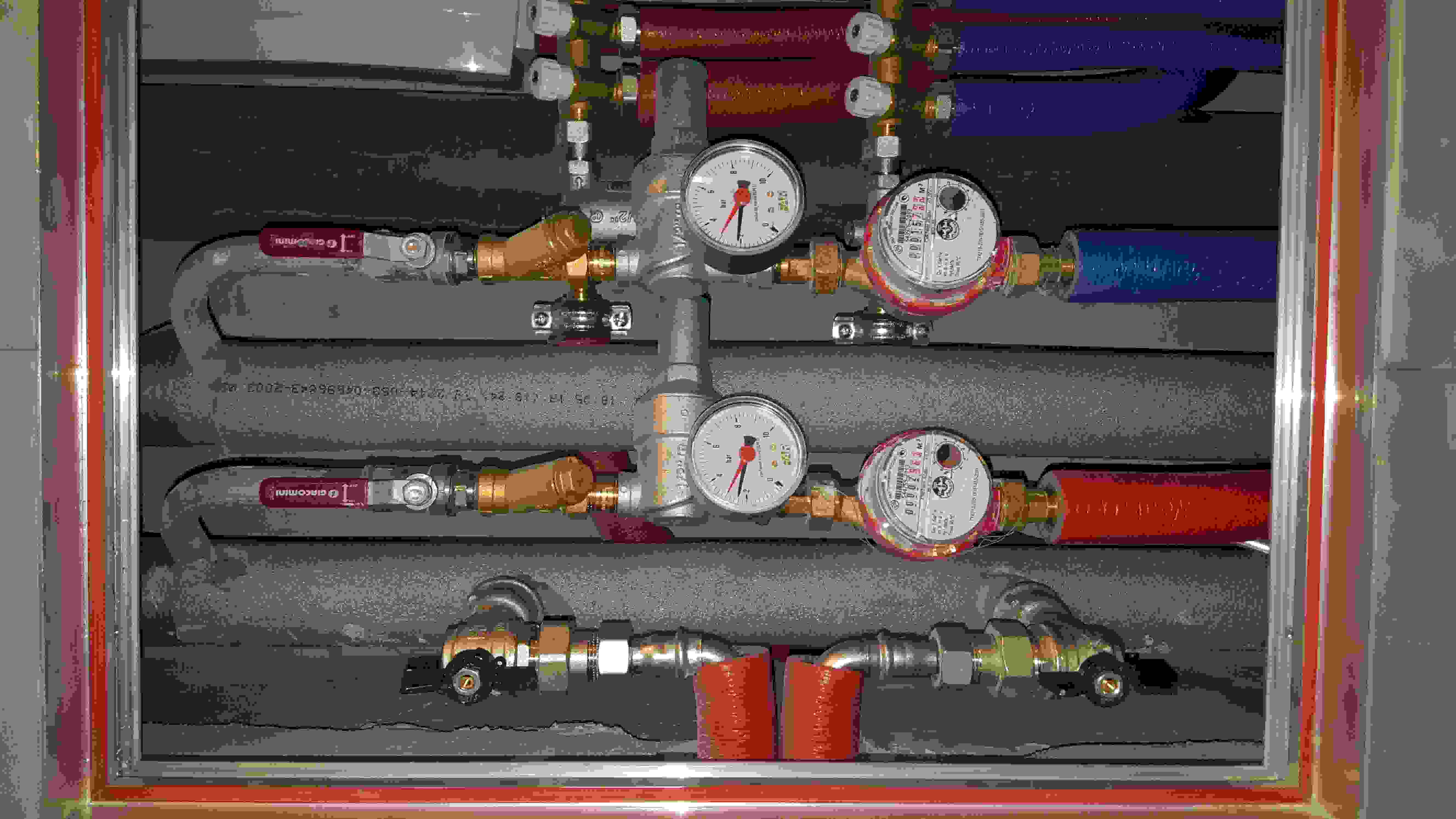

Дорогие друзья, постараюсь кратко.
17 этаж 17-этажного дома. Давление ХВС было 3-3.8 атм. Да, именно скакало так при включении/выключении насоса в подвале. После неоднократных жалоб жителей нижних этажей, у которых скачки были гораздо более резкими (а до 17 этажа скачки доходили уже демпфированными), да и давление было больше 7.5-8 атм., УК сделала такой финт: отключила насос в подвале, и добилась от РСО повысить давление на входе в дом. Итого - давление ХВС у меня на 17 этаже стало 2 атм. В принципе, стало удобнее, так как давление стало более стабильным, но тогда пропала необходимость в моём мембранном 3/4 редукторе FAR (артикул кажется 2810).
Решил удалить редуктор, и между его двумя накидными 1" гайками поставил бочонок 1" 90 мм Timme. Честно говоря, читая ранее, что редуктор оказывает в общем-то ощутимое сопротивление протоку воды, удаляя его, надеялся на ощутимое увеличение напора ХВС, однако он увеличился, но совсем мизерно ... Да, редуктор изначально был настроен на 3 атм.

SunFire, а в чем вопрос то ? Это и давно было понятно: редукторы нужны при любом давлении. Для экономии денег или места лучше "самопромывные" фильтры не ставить

master.msk, про фильтры-то понятно. А вот про редукторы Вашу фразу не понял. Вы что, и при давлении 1 атм редуктор ставите ?

Starnet122, не бывает давления 1
2-2,5 самое меньшее, обычно выше
Редукторы стабилизируют, мало ли какие насосы будут подключены/отключены, не должно влиять. А врезаться потом нереально. Проще бочата поставить, но как правильно заметили выше, это не нужно при мембранных редукторах, нормальных по производительности/пропускной способности
Фото: Редуктор в замен прибора типа "кфрд", прибор комбинированный унифицированный" стояли от застройщика. Давление в стояке на этом этаже, как на редукторе:
