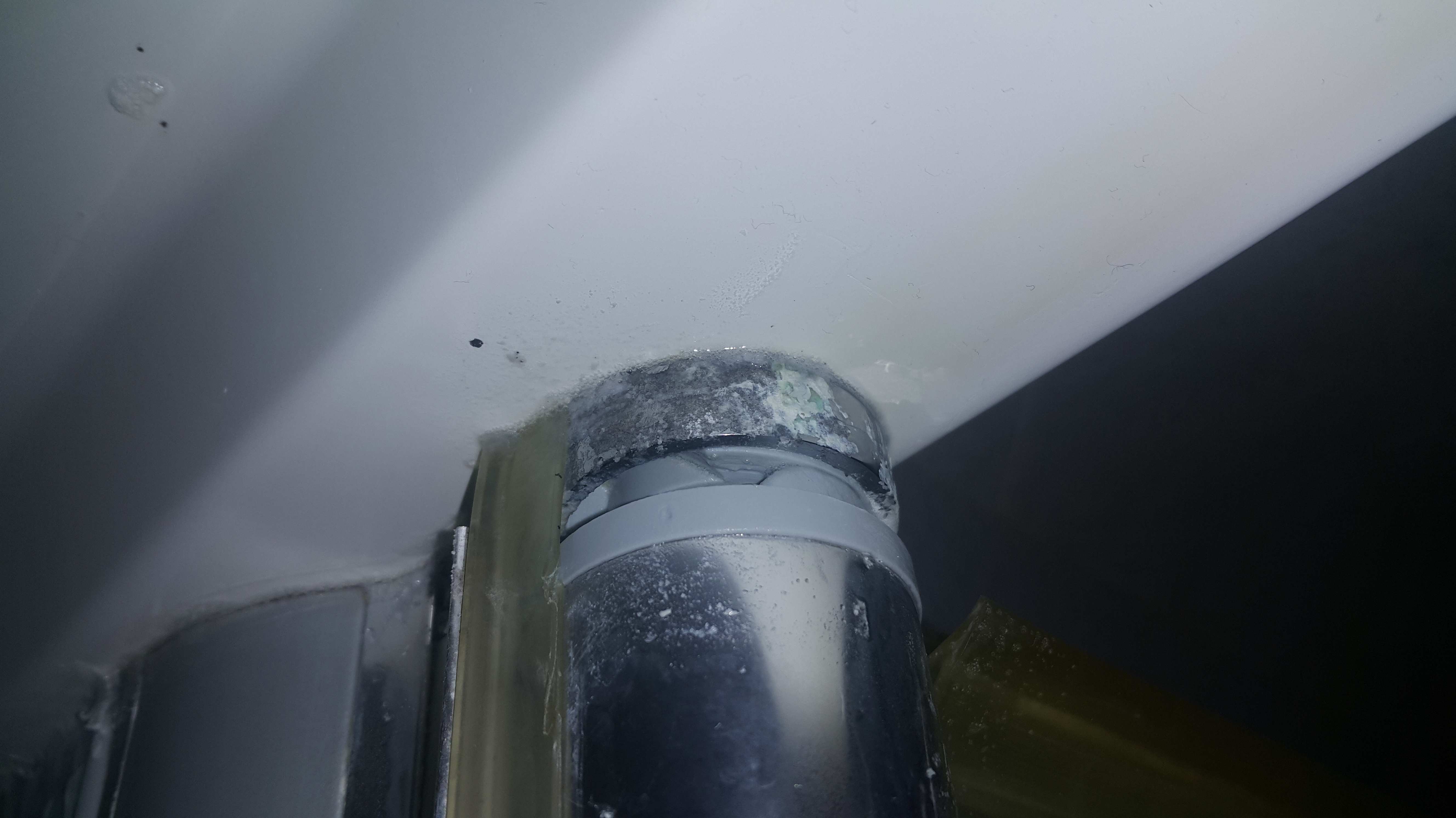

Добрый день.
Спустя 6 лет, облез хром и начали окисляться алюминиевые части душевой кабины. Порекомендуйте, чем обработать? Чем защитить?
Нужно продлить срок службы. Спасибо.

lucky3d написал: Нужно продлить срок службы.
Работы производить на месте или лучше на снятой конструкции. Зачистить поверхность (наждачка, войлок, паста гоя). Обезжирить, покрыть грунтом, покрасить краской соответствующего цвета, лаком не нужно. Довольно бюджетно получится продлить срок.

Вообще-то алюминий покрасить дома, да еще в эксплуатируемом месте тяжело. Может почистить и просто покрыть герметиком будет менее эстетично, но срок укрытия продлится.

Спасибо! Решил снять и покрасить в автомастерской.
