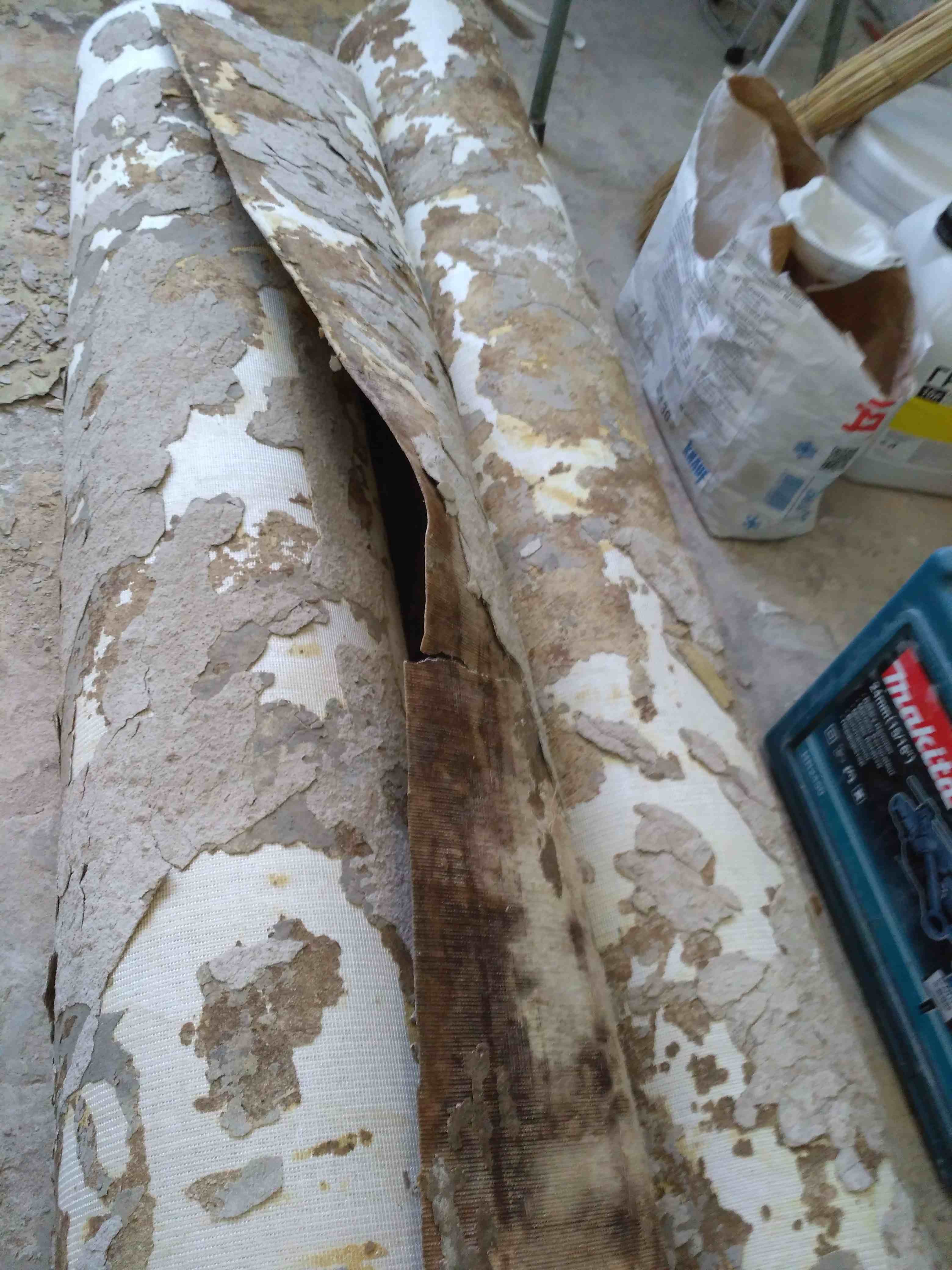

Ситуация такова. В старом панельном доме делаю ремонт, опыта в ремонте мало, делаю для себя. Хотел поменять линолеум и выровнять поверхность для ламината! Начал снимать линолеум и вмести с ним оторвалась, часть старой заливки пола. получается пол выглядит как на фотографии, очень в плохом состоянии. Кусками остался старый наливной пол, с клеем от линолеума, кусками он содрался полностью до основной стяжки. В не которых местах шпателем возможно снять остатки наливайки с клеем, в других довольно проблематично, площадь комнаты довольно таки большая. Вопрос. Возможно ли не сдирать все эти остатки, клея со старой наливайки, пройтись все бетон-контактом, и залить наливным полом? Разумеется заделав все трещины в старой стяжке. Или как поступить в данном случае. Может просто все выровнять лагами и поверх фанеру, но не очень желательно поднимать пол. На фото видно как всё плохо... Бюджет новую стяжку целиком сделать не позволяет. Подскажите пожалуйста варианты, что в таких случаях возможно сделать.

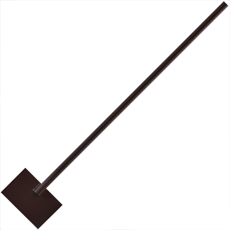

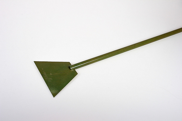

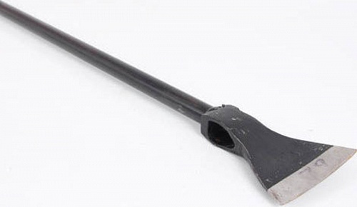

23.05.2017 в 12:29:10
Видели орудие труда дворников зимой для скалывания льда? К топору приварена стальная труба.... Вот это вам как раз подойдет вместо шпателя

23.05.2017 в 16:53:56
Nik727 написал: Бюджет новую стяжку целиком сделать не позволяет. Подскажите пожалуйста варианты, что в таких случаях возможно сделать.
Покупаете шпательскребок отдираете все, что отдирается, далее-ставите маяки и заливаете новым наливным.(предварительно тщательно прогрунтовав. ТЩАТЕЛЬНО.Например, тифенгрунт от кнауф. ) Если не умеете ровно заливать-не пожалейте денег и пригласите спеца. (обговворив качество поверхности)А то по первости-только время и силы потратите.

23.05.2017 в 16:59:05
ma-masha написал: Покупаете шпательскребок отдираете все, что отдирается,
.... потом лечите мозоли дней 10 ... :)
