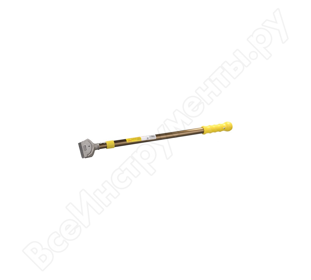

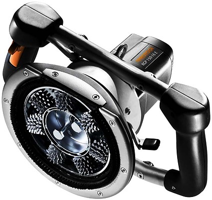

нужно снимать. размочит наливайка клей и отвалится. снимаю фрезером снационным и таким скребком:
Сообщений: 138319
24.05.2017 в 21:11:16
C2h5-OH написал: нужно снимать. размочит наливайка клей и отвалится. снимаю фрезером снационным и таким скребком:
C2h5-OH, сейчас мамаша зайдет и скажет, что можно шпатель к телескопической ручке скотчем прикрутить :)

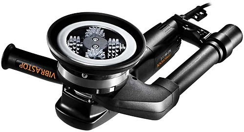

C2h5-OH написал: фрезером снационным
если кто не знает - вот такой взять в аренду
всего 1000р / сутки или что-то из этого Ручные фрезеровальные машинки
Не играть в лотерею и получить нормальное основание для последующего наливного пола
