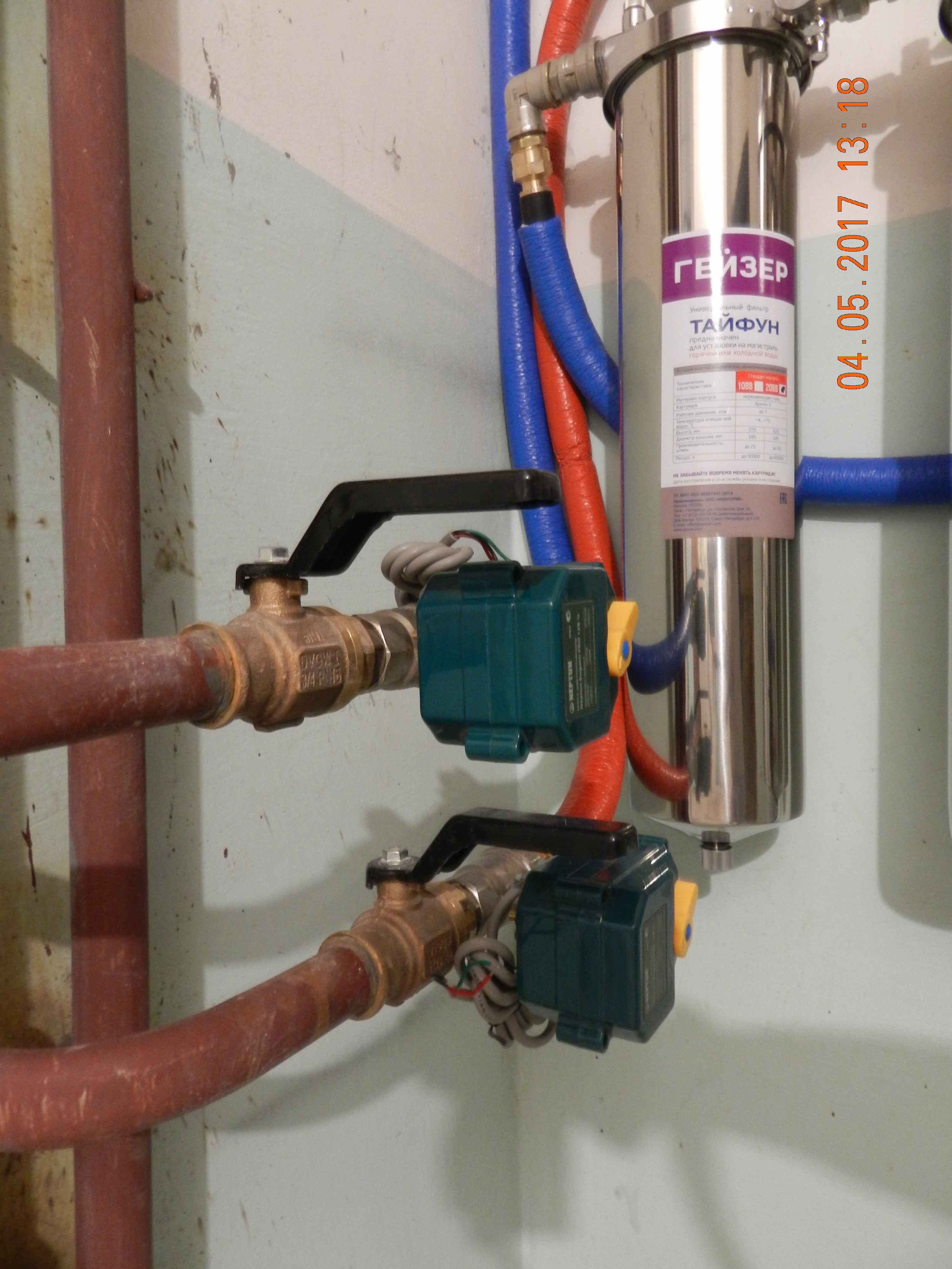

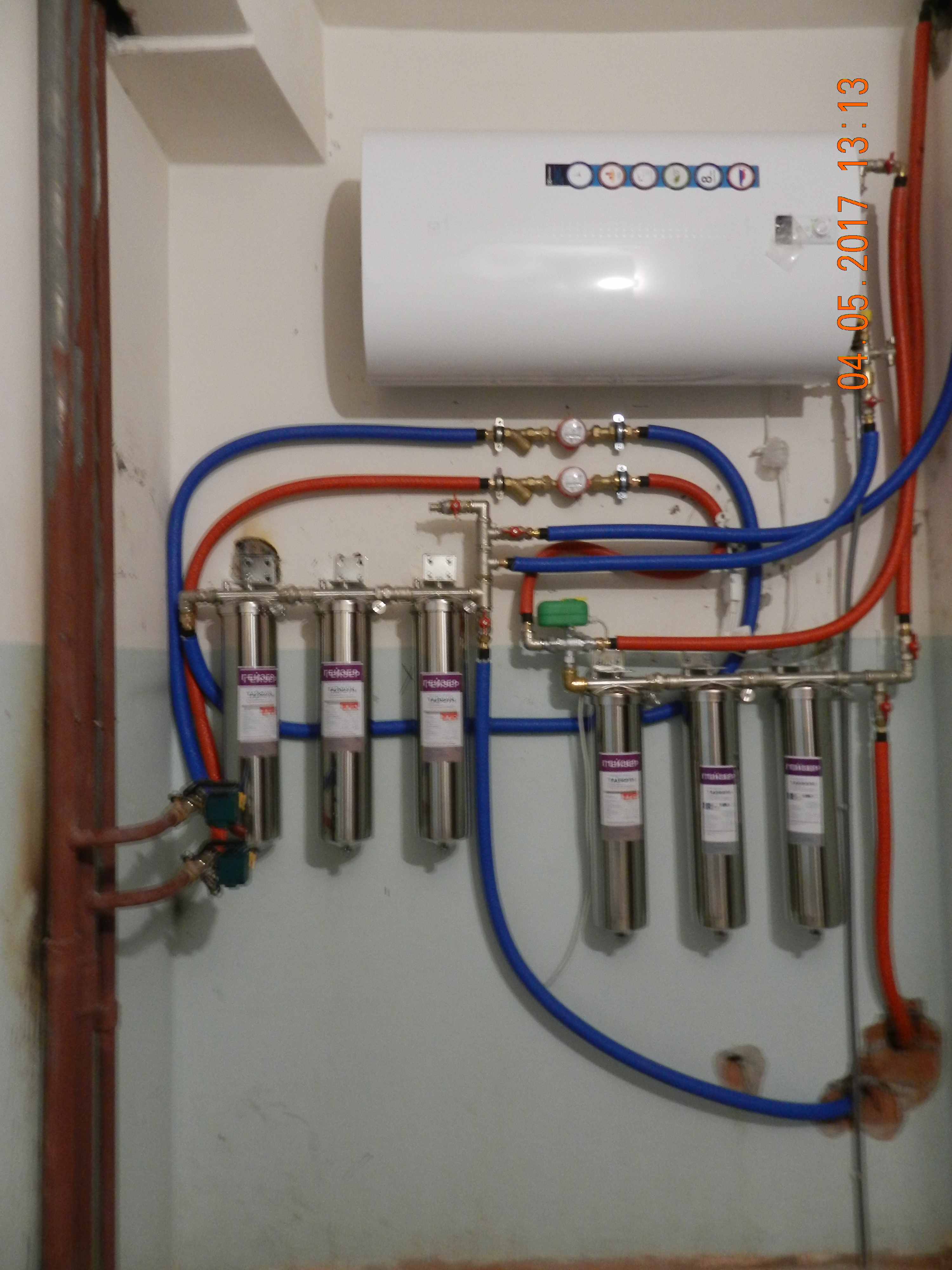

Sonic, Дока исполнял такое http://www.mastergrad.com/albums/allimages/7491/?page=2#close

Sonic, с месяц назад монтировал нечто аналогичное по задумке, но попроще)) Использовал систему от протечек Нептун с процессором, позволяющим не только перекрывать автоматически ввод воды от сигнала проводных и радио датчиков, но и управлять кранами дистанционно через смартфон, а так же получать на него информацию как о срабатывании системы, так и снимать показания с водосчётчиков (в последствии будут установлены для этих целей импульсные). Для переключения горячего водоснабжения с центрального на автономное через электроводонагреватель поставил трёхходовой кран FAR с электроприводом. Таким образом при включении автомата линии ЭВН вручную из квартиры не надо идти на лестничную площадку в сантехкомнату и задумываться какие краны нужно перекрыть, а какие наоборот закрыть.
