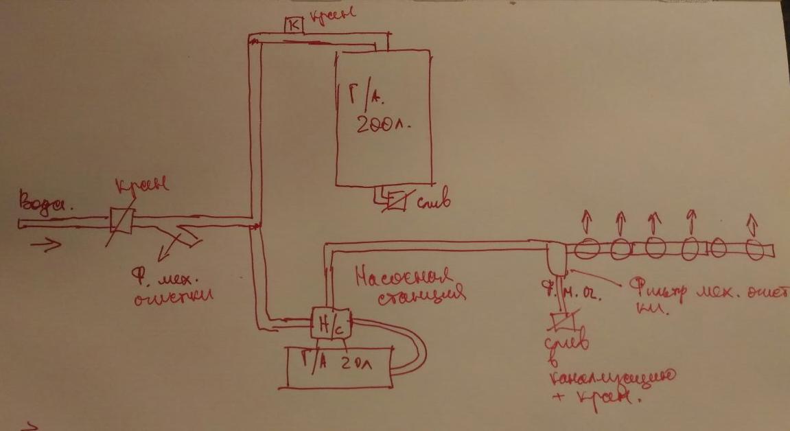

Общая схема водоснабжения:

Jalartru7 написал: с штатным гидроаккумулятором на 20л и дополнительным гидроаккумулятором на 200л.
по рисунку ГА 200л стоит до насосной станции, а 20л после - это ошибка в рисунке? Где на рисунке обратный клапан? Почему фильтр тонкой очистки стоит после насосной станции? Сантехник чистил фильтры?

по рисунку ГА 200л стоит до насосной станции, а 20л после - это ошибка в рисунке? Нет, не ошибка. Сначала идет ввод воды от поставщика воды, трубы проходят через 2 квартиры и входят уже ко мне. Сделано это было для того, чтобы насосная станция сначала выбрала воду из ГА 200л, а не оставила 2 предыдущие квартиры без воды. Вход воды.

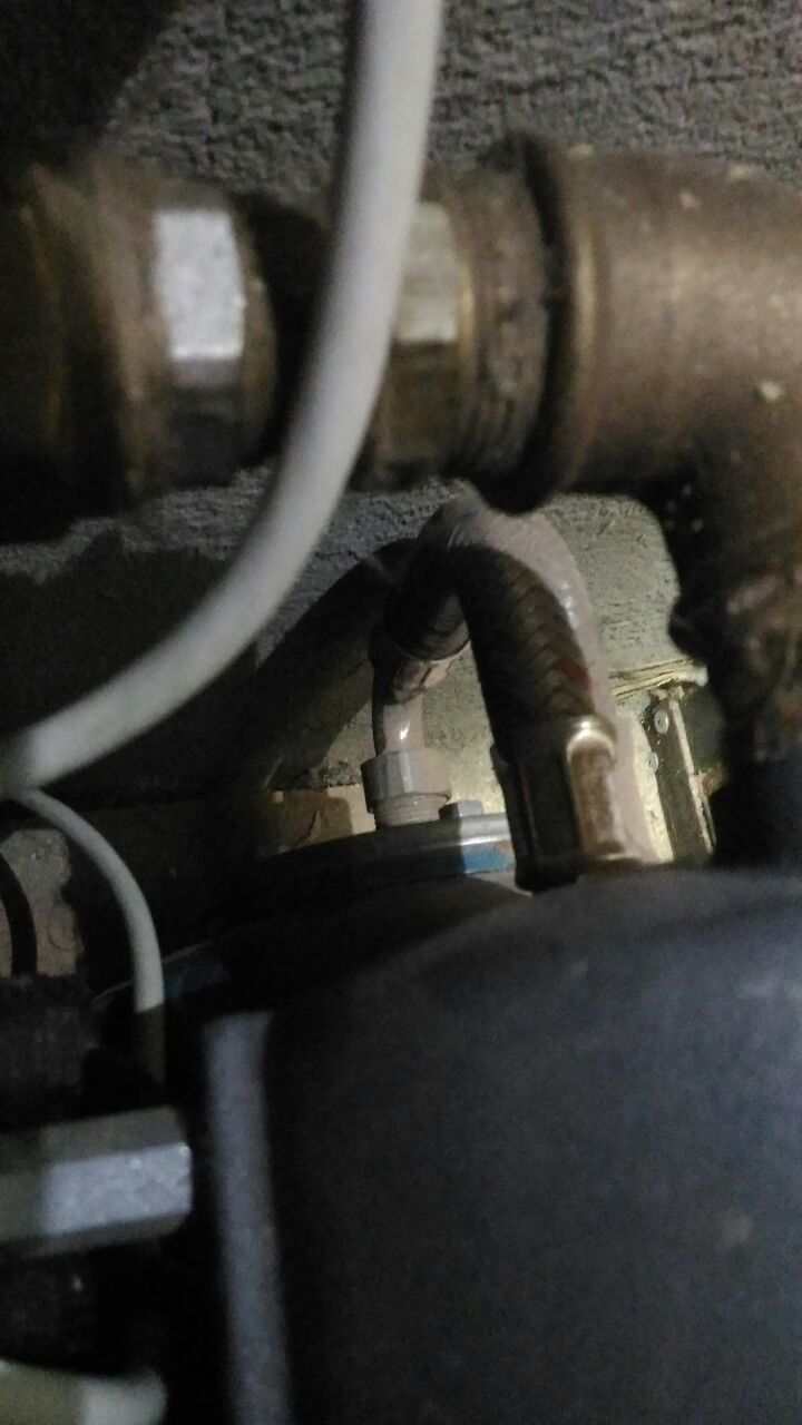

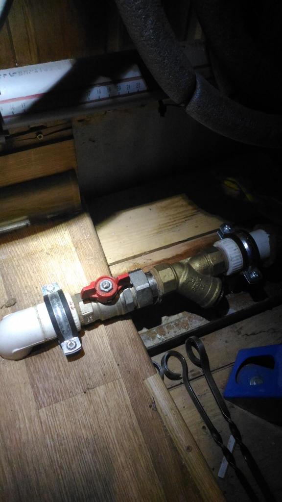

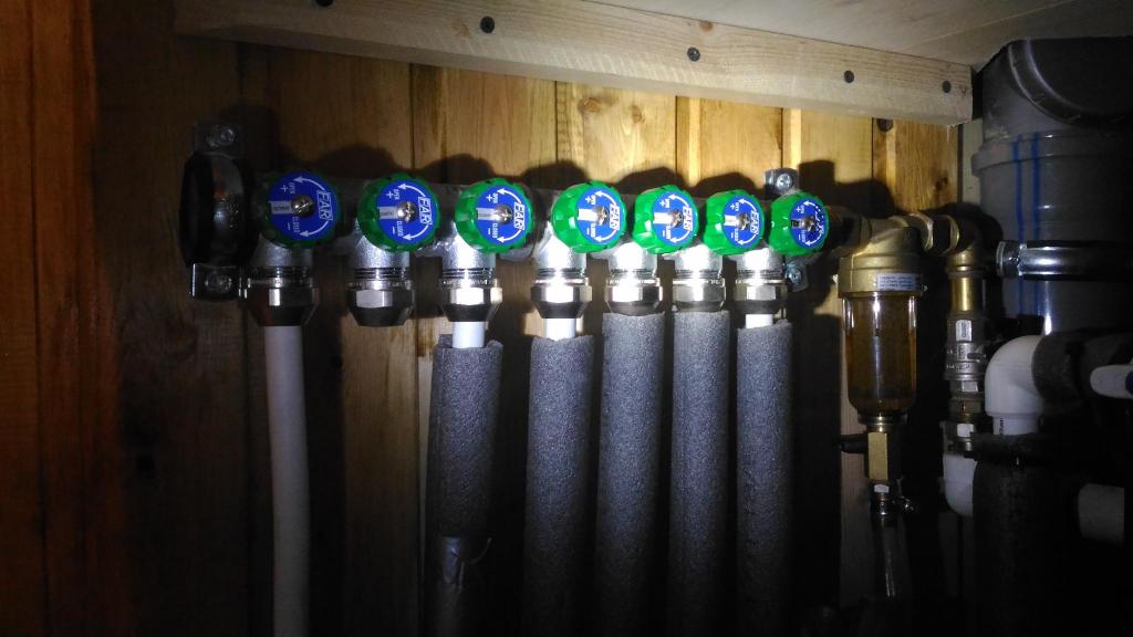

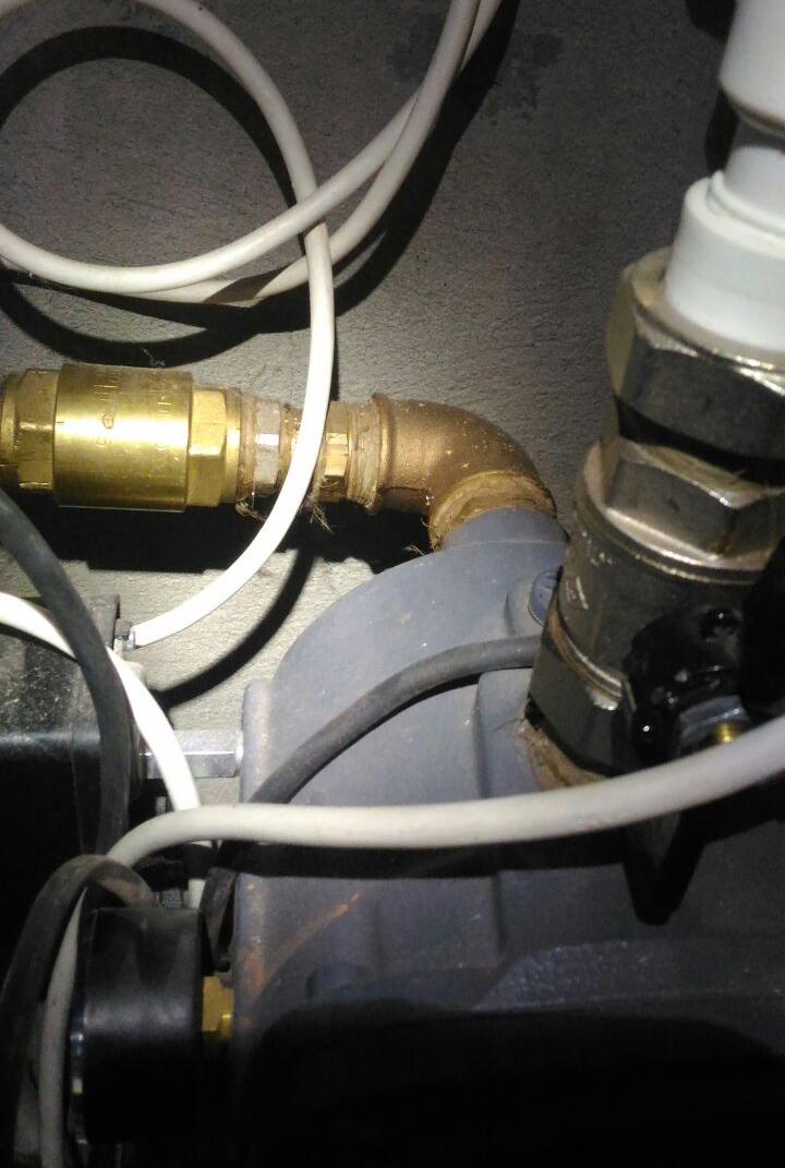

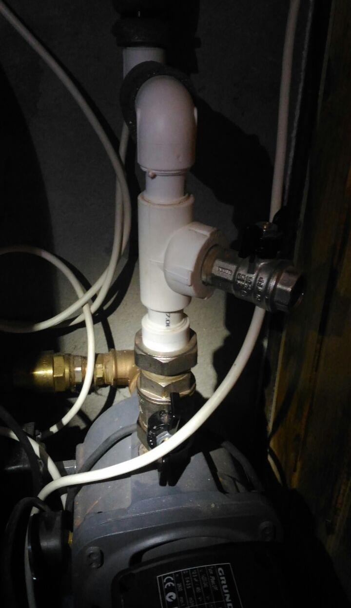

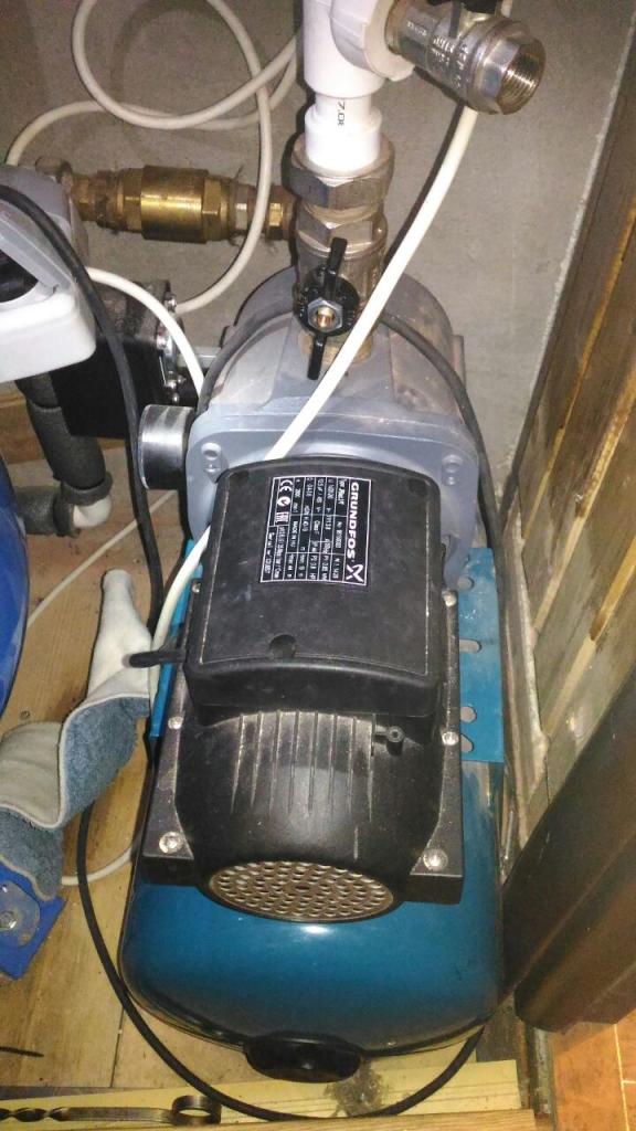

Где на рисунке обратный клапан? Я не уверен, что он вообще есть. Прилагаю фото узлов соединений.
Почему фильтр тонкой очистки стоит после насосной станции? Чем руководствовались спеиалисты, собиравшие систему, не знаю.
Сантехник чистил фильтры? Нет. Я чистил, но только этот, прозрачный. Механический, в предыдущем сообщении - не получилось - туго очень, побоялся сорвать трубу.

Jalartru7 написал: Сначала идет ввод воды от поставщика воды, трубы проходят через 2 квартиры и входят уже ко мне.
Значит там есть заужения и надо переделать.
Jalartru7 написал: Сделано это было для того, чтобы насосная станция сначала выбрала воду из ГА 200л, а не оставила 2 предыдущие квартиры без воды.
Без обратного клапана на входе от вашего ГА питаются две квартиры и другие потребители в подьезде :)

Jalartru7 написал: Где на рисунке обратный клапан? Я не уверен, что он вообще есть.
2е и последнее фото - желтый боченок.
Jalartru7 написал: Механический, в предыдущем сообщении - не получилось - туго очень, побоялся сорвать трубу.
Двумя ключами. Когда открутите, перед закручиванием - смазку на резьбу и прокладку.

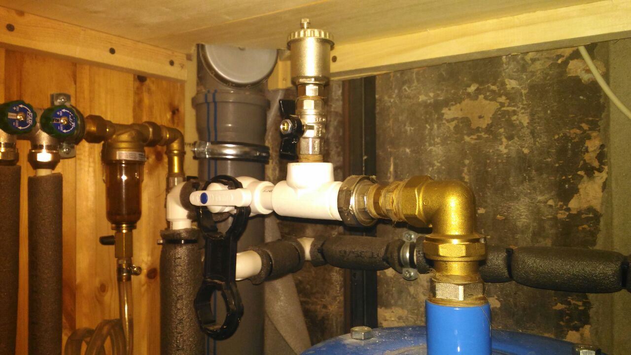

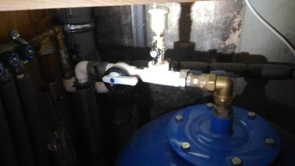

Не подскажете, а что это такое, серебряного цвета, с краном, вроде как клапан, на прилагаемом фото и для чего он?
Сообщений: 138092
30.05.2017 в 22:53:40
Jalartru7 написал:
Jalartru7, Воздухоотводчик автоматический. С краном - потому что текут бывает в автоматическом режиме и для замены.
