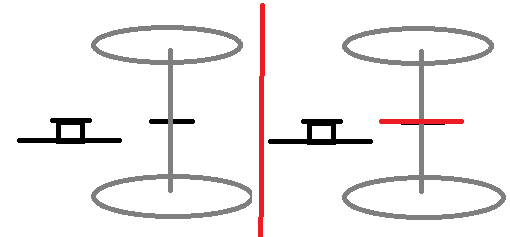

Саныч53, в прошлом году взял Лоплош - культиватор с фрезами вращающимися на вертикальной оси. Мне аппарат понравился, огородным тоже. В борозду заходит практически при любом росте и буйности растений. Культивирует, поднимает грядки, прокапывает канавки (прабороздки)... И не поднимает нижние слои почвы на верх. Ни в коем случае не рекламирую этот аппарат. Но концепция весьма хороша , есть смысл брать за основу: предельно просто , а если сделать нормально работать будет очень долго.

Давненько засматриваюсь в эту сторону, но пока напряг с редуктором, 6 сильный Бриггс Квантум с вертикальным валом уже приготовлен.

Саныч53, необходимы три шестерни: две одинаковые большие и одну малого диаметра ведущую на вал двигателя. У Лаплоша редуктор сварной, одноразовый. Тебе подобное сделать, но думаю, что такой низкий уровень технической культуры ты воспроизвести не сможешь. Чтобы ни сделал будет лучше. Как донор может быть использован кусок роторной косилки. У дорожников такие давно используются.
