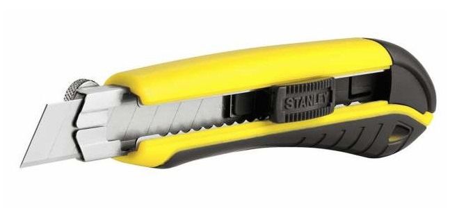

thesaurus написал: И ещё вопрос, как правильно делать отверстия в кабель-каналах при Т-стыковке?
достаточно бокорезов и строй ножа.

megrad написал: достаточно бокорезов и строй ножа.
Это будет не очень эстетично, а так получаются красивые ровные отверстия :)
