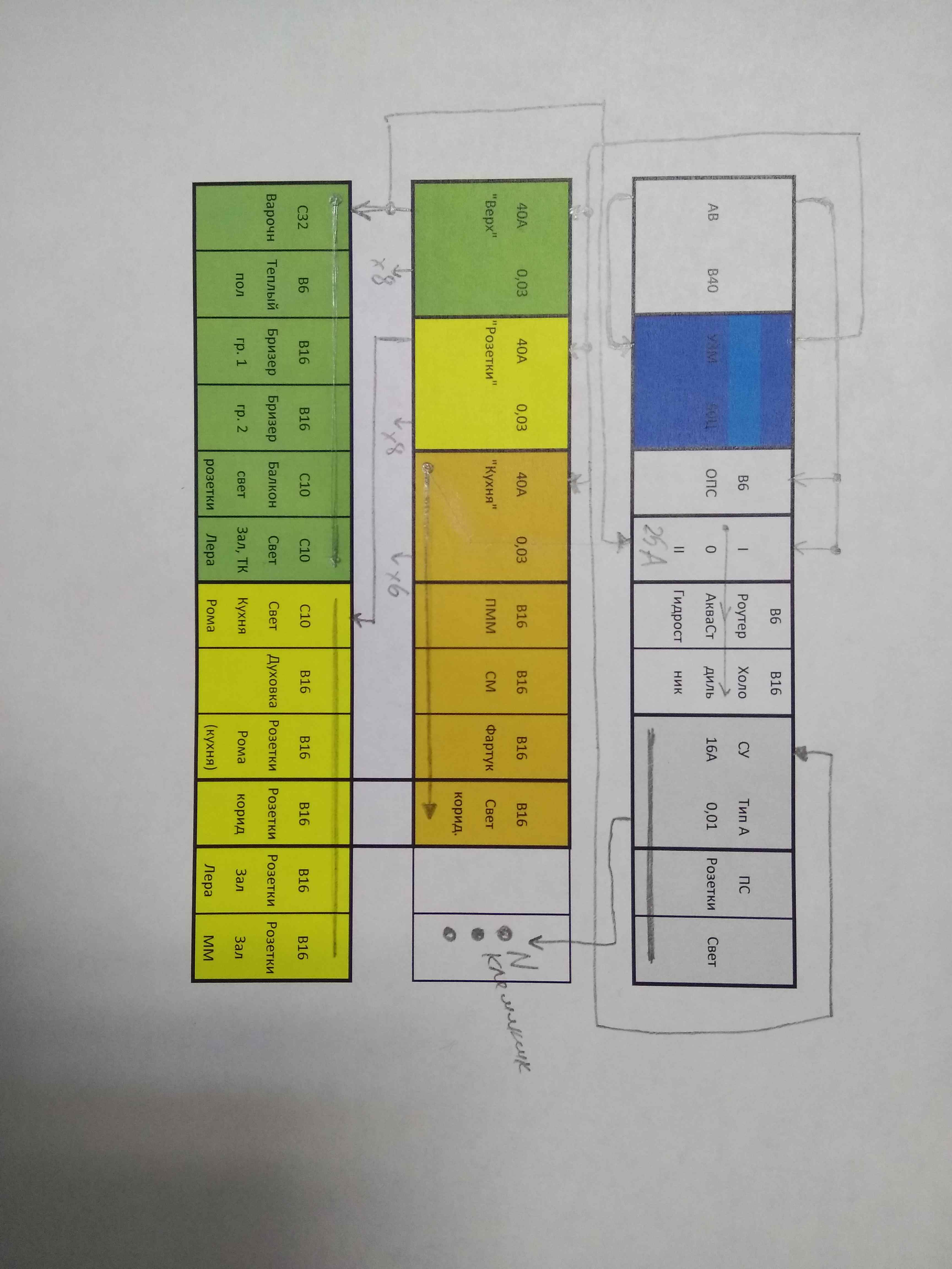

Схема щитка:
Но только гидростат повешу на свет СУ. Нечего неотключайке в ванной делать. Пара объяснений: кухня - основной потенциальный источник проблем, поэтому свет на этом УЗО висит коридорный. А темная комната, где будет сам щиток, висит на другом УЗО, чтобы с щитком работать при свете. Ну и свет зала - на другом УЗО, также перекрест, чтобы при случае не остаться без света.

CHiCHo, вы бы лучше время потраченное на форуме, потратили на контроль прокладки кабелей ваши мастерами. А то перекрестное опыление УЗО, которое вы тут расписали, вам не поможет. Ничего работать не будет. ;) Щит, это не не самое главное в квартирной электрике, а то что вы там ещё работать при свете собрались, меня просто пугает.

shtazi, Да я ж писАл, что сейчас идет демонтаж. Поэтому сначала линии и щиток, затем план трассы и разметка потребителей. Что ж мне, надо было наоборот все делать?

CHiCHo написал: Селективное - S.
Это совершенно неважно в данном случае. Свою функцию оно выполнит.

TAB написал: CHiCHo написал: ПММ+СМ+ДШ+чайник+мультиварка+кофеварка+тостер и еще всякое 2300+2200+2000+примерно 700 - уже 13 мА тока утечки
Вот потому на кухню и нужно отдельное УЗО.

Господа, так как вы находите щиток-то?
