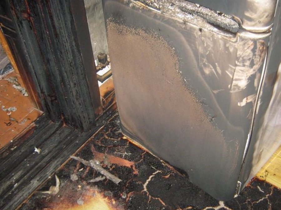

CHiCHo написал: Простое решение: сигналка всегда вкл., а "отпускные" истории на 3-х позиционном переключателе, в нормальном состоянии хозяев они работают через УЗО, в приподнято-отпускном - напрямую с подъезда.
:swoon :cool: :D Yex ну вы жгете.... Присоединюсь к Радио. Единственный и наиболее опасный прибор, который приводит к пожару чаще всяких зарядок и теликов - это холодильник..... Возгорание проводки на лампочки розетки без нагрузки, о которой так пекутся все, находится в далеком далеком ауте вблизи абсолютного нуля.

Насяльника написал: Единственный и наиболее опасный прибор, который приводит к пожару чаще всяких зарядок и теликов - это холодильник.....
Так это вероятно потому, что он есть единственный неотключаемый прибор :)

07.06.2017 в 14:12:09
:) согласился бы с вами. Если бы не одно но. Пожары в обычных квартирах и трудно предположить, что в них не было оставлено в розетках теликов, компов и прочей мелочевки. Объединяет эти случаи одно - хол-ки старые или дешевые... А неотключаемость - это просто фишечка нашей тусовки с "легкой руки" CS-CS, в свое время изрядно продвинувшего эту идею в массы. В основном благодаря своему блогу. У каждого свои игрушки.:)
