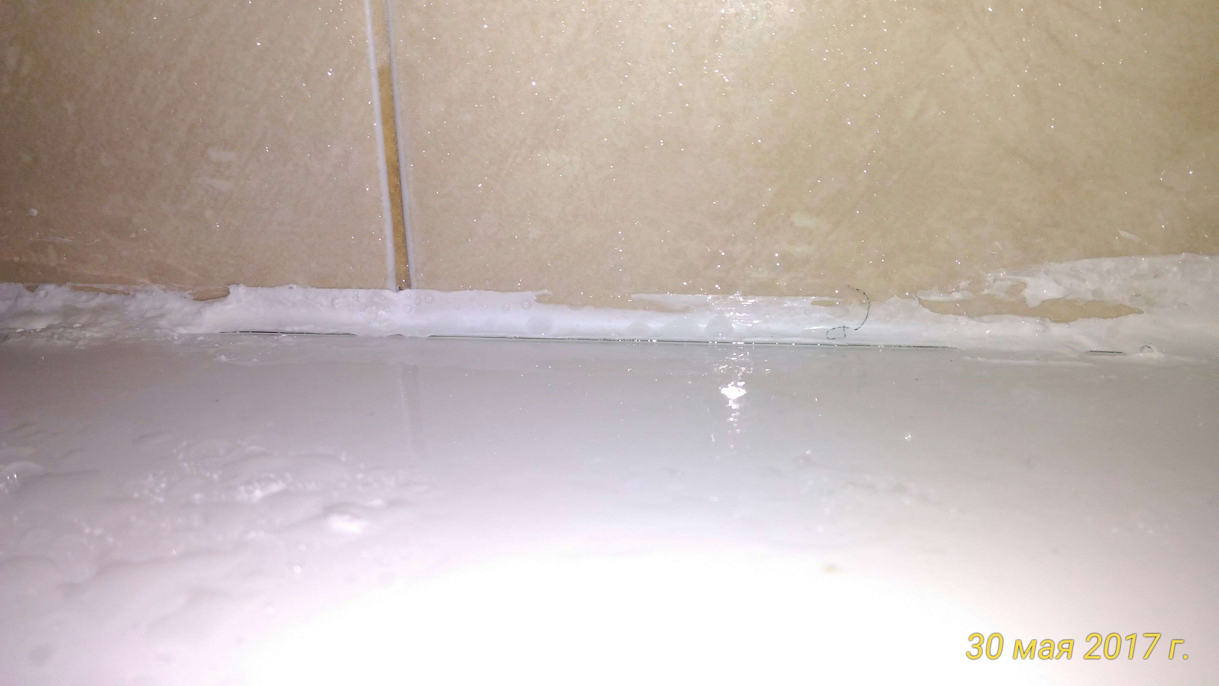

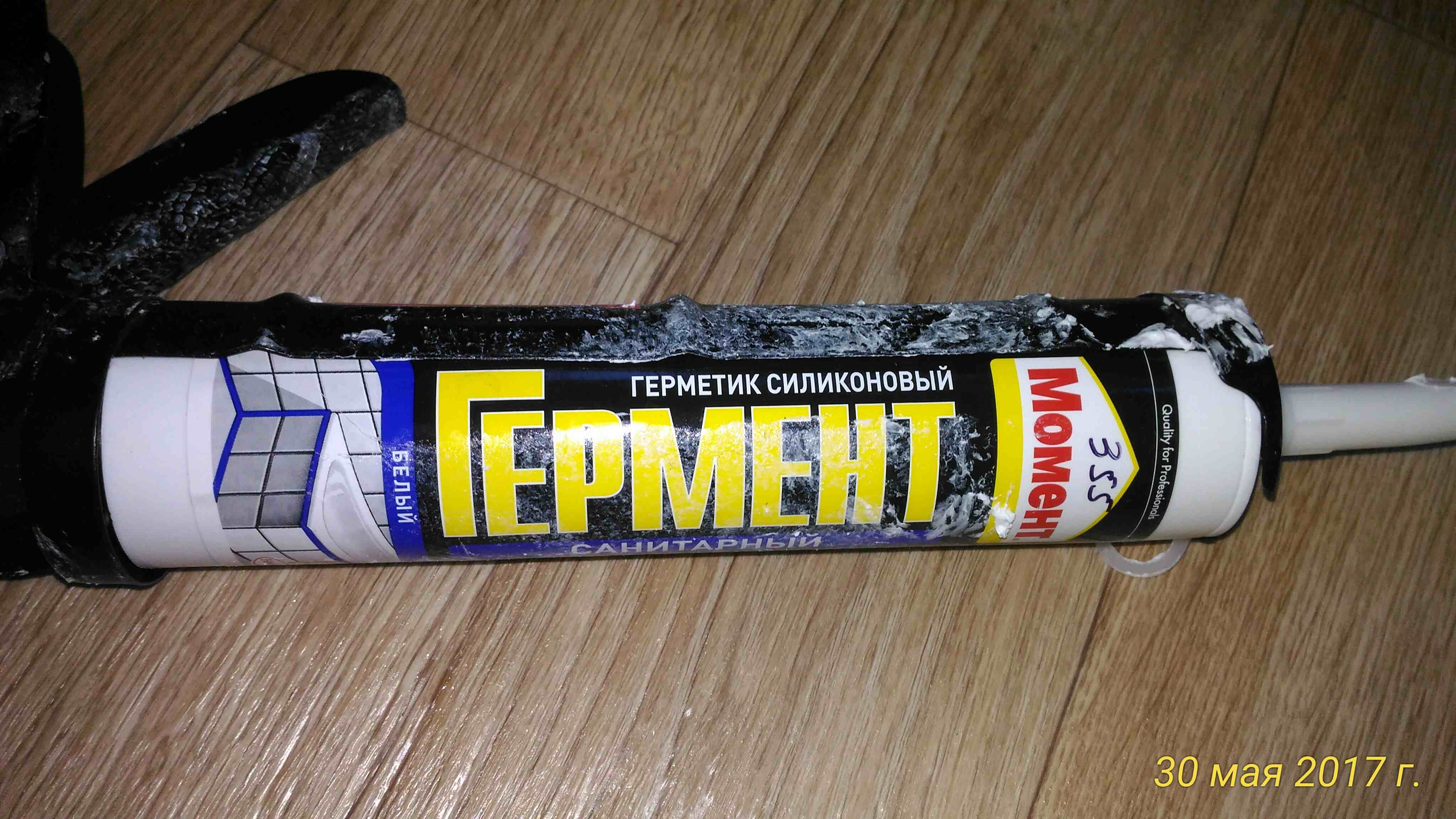

Замазал герметиком стык между ванной и стеной. Через 15-20 мин, как только герметик стал засыхать, заметил, что он стал отходить от ванны, образовалась маленькая щель.
Замазал ещё раз - сначала герметик держался, но через сутки-полтора опять отошёл от ванной, опять получилась маленькая щель, через которую протекает вода. :(
Что я делаю неправильно?
Фото щели между герметиком и ванной:
Фото герметика:

сперва обезжирьте и просушите стык. потом наносите. смените тубу с герметиком.

Вы очень неаккуратно работаете :nо: Обезжирьте бензином "Галоша" и возьмите герметик типа "Соудала"

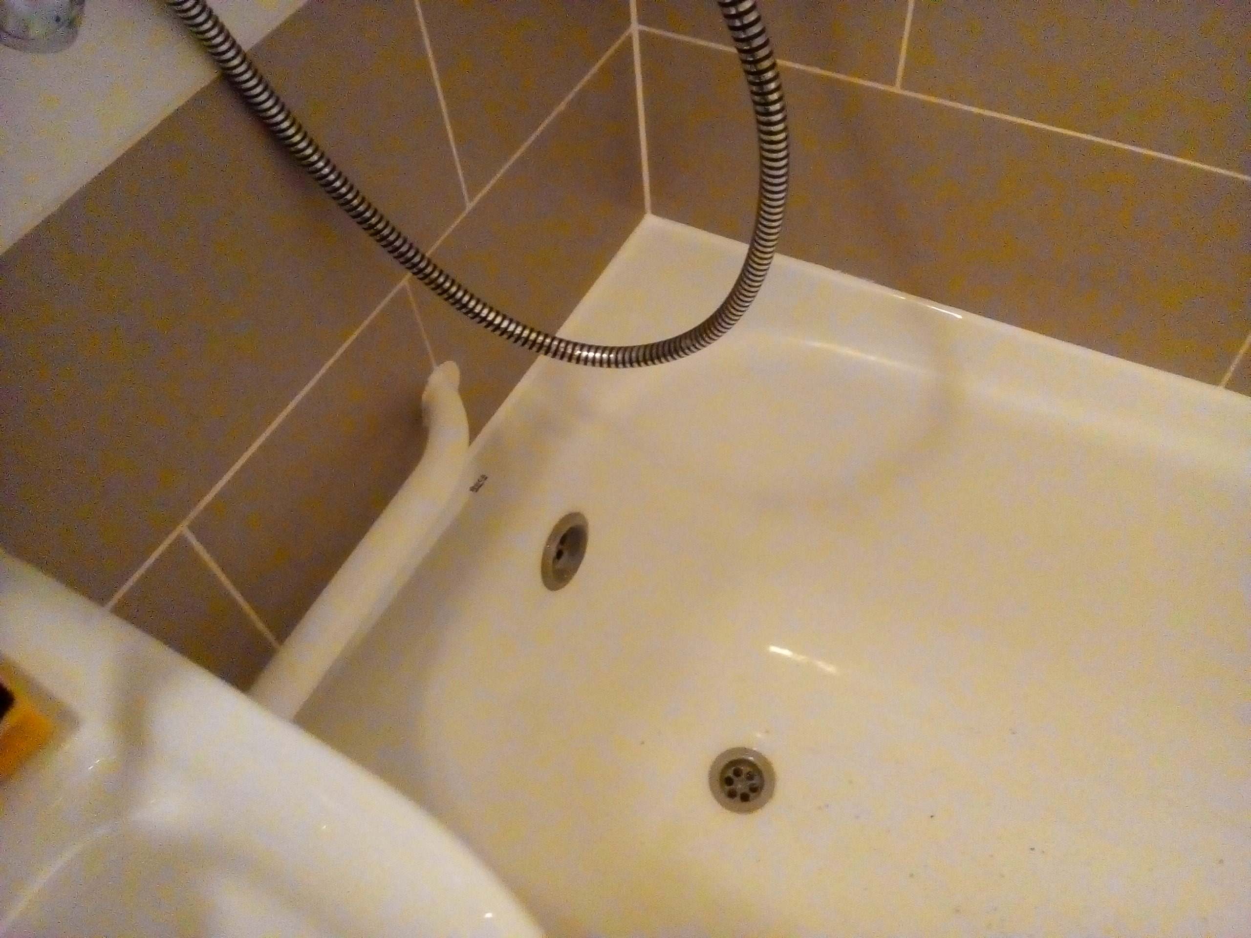

Ох,беда с Вами,господа модераторы! Какой бензин?! 1)Обезжириватель должен быть "нежирным"(уж простите за тавтологию)-лучше медицинский спирт(наружно))) ) (НЕ ИЗОПРОПИЛОВЫЙ-разъест всё!),но ацетон тоже подойдёт.2)Смените дешёвую "домашнюю" серию Хенкеля на нормальный герметик на основе MSполимеров,если не хотите грибок выращивать.3)То,что Вы сделали,придётся убирать,это порнография,уж простите,но как есть. Итого: 1) Счистить старый(новый) герметик(механически,потом размягчая уайт-спиритом) 2) всё вымыть-не должно быть всяких разводов,мыла ,остатков герметика и пр. 3) Обезжирить ацетоном или мед.спиртом 4)Взять КАЧЕСТВЕННЫЙ ГЕРМЕТИК (я работаю таким http://loctite.gluesale.ru/ind/ms_polymers/97325/) Дорого,но один раз и насовсем) 5)Попробуйте на маленьком кусочке,фото мне подсказывает,что с первого раза у Вас может не получиться.Для распределения использовать резиновый шпатель,для"выглаживания"- мыльный раствор.ИСПОЛЬЗУЙТЕ МАЛЯРНЫЙ СКОТЧ! В идеале должно получится как-то так:
Что называется,удачи!

Плитка мокрая, ванна мокрая, все небось в мыле и шампуне,... Силикон от балды размазан по плитке и ванной и пистолету. Не справитесь видимо. Вызывайте специалиста. )
