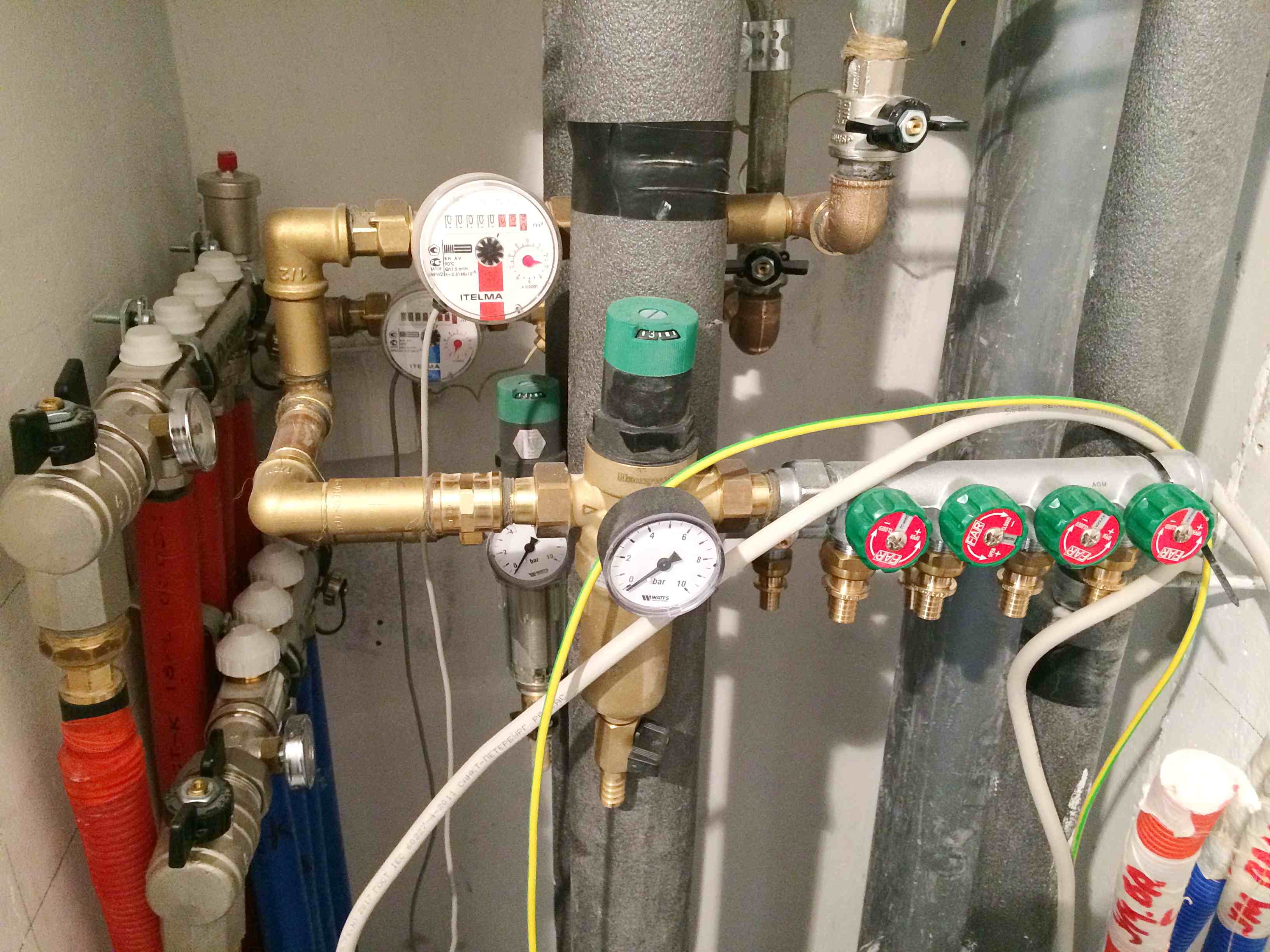

Доброго дня, господа сантехмастера! Прошу дать ваше заключение по сборке водоснабжения квартиры. Очень важно и интересно ваше мнение и замечания. Из вводных: Давление в системе 5 bar. Заранее благодарен за профессиональное заключение.

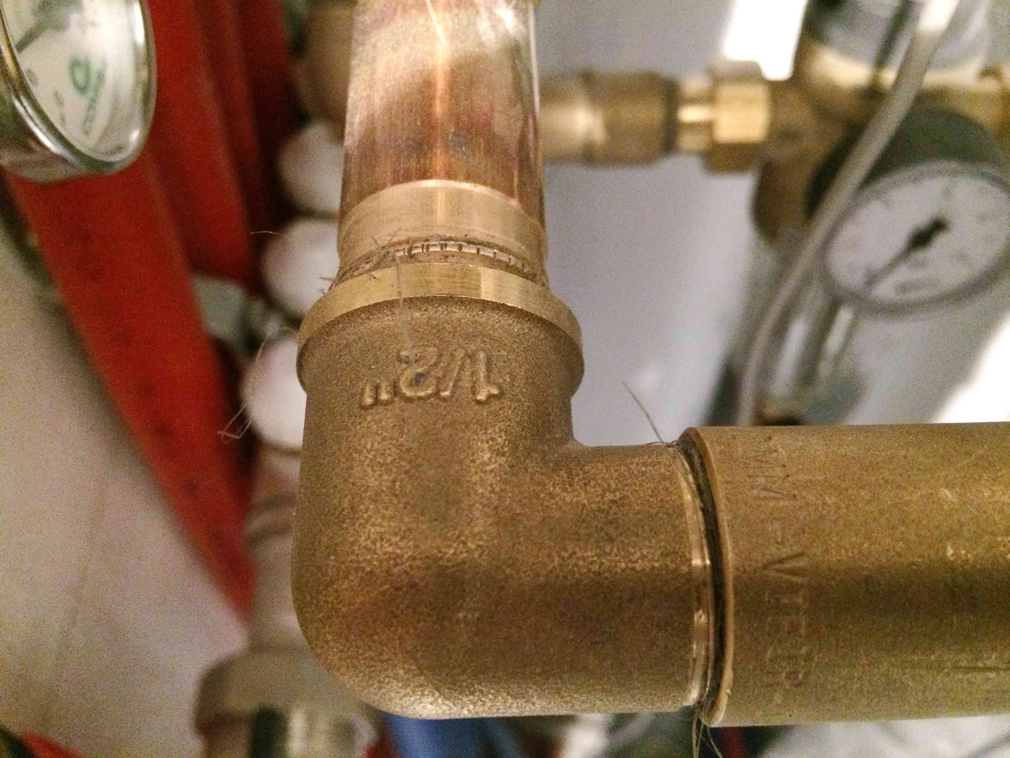

Добрый вечер. Уточните, пожалуйста, какое оборудование использовано: 1) Гребенка фар с внутренней резьбой 1/2 или 3/4? 2) Какие конусы использованы от гребенки к трубам до потребителей? 3) Что за манометры?

Legart, Приветствую! А что собственно смущает? трубы подключить забыли))) Монтаж конечно без фанатизма, но оборудование все на месте, запорные краны похоже бугатти, фильтр-редуктор honeywell fk06 со своей задачей справится, водичку чистит, давление понижает! Латунная колба на холодной воде лучше(надежнее) пластиковой. Не видно крепежа коллектора - похоже он просто висит на трубе! не удачное расположение выводов ХВС!, резьбовая латунь по виду не плохая в перемешку с бронзой Виеговской, немного не аккуратная паковка льна, но качество от этого пострадать не должно!

Don4es, так на фото есть все!
  1. фар Flat-Faced FK 3824 3412ТР
  2. выводы 1/2 под плоское уплотнение!
  3. манометры как манометры Watts F+R100 на 10bar
    p.s. манометр хонивелл в два раза дороже!

01.08.2017 в 11:35:48
