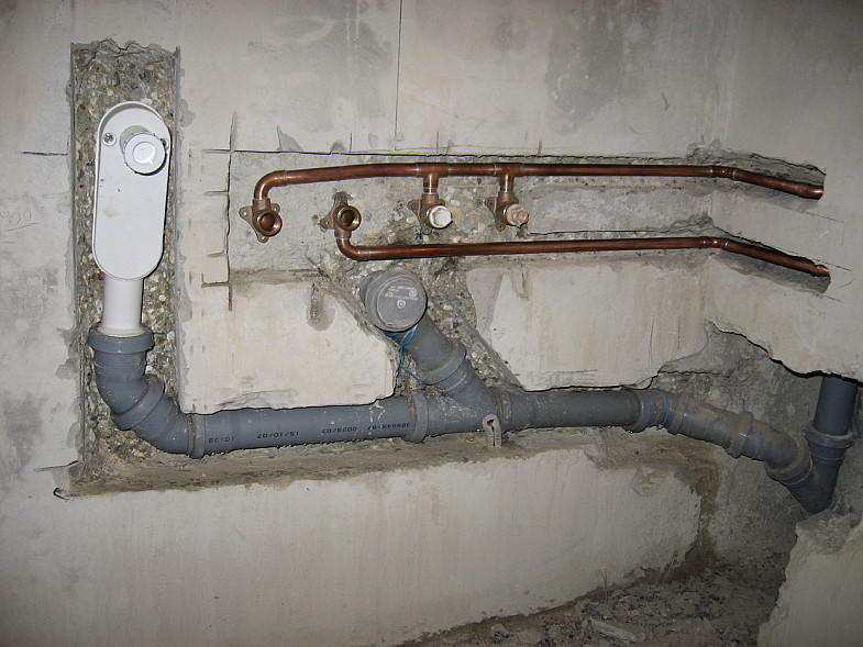

Под каналью 50мм нужна штроба хотя бы 60мм (там же на стыках утолщения). Для стены толщиной 80мм такая ГОРИЗОНТАЛЬНАЯ штроба полностью подрежет стену. Арматуры не останется никакой. Это допустимо только для "мастеров", работающих на дядю

Prok12 написал : Для стены толщиной 80мм такая ГОРИЗОНТАЛЬНАЯ штроба полностью подрежет стену.
Есть такое дело, но как говорится - что делать када надо? Я поступил таким образом - впиндюхал в эту стену длинных анкеров несколько штук, чтобы они соединились с другой стеной. Но мне повезло, была за этой стеной другая, за которую можно было схватиться. Возможно а автора такой же вариант.

sergik0 написал : Есть такое дело, но как говорится - что делать када надо? Я поступил таким образом - впиндюхал в эту стену длинных анкеров несколько штук, чтобы они соединились с другой стеной. Но мне повезло, была за этой стеной другая, за которую можно было схватиться. Возможно а автора такой же вариант
да за стеной др стена... расстояние между стенками 30см-они даже возможно связаны с собой...

Prok12 написал : Это допустимо только для "мастеров", работающих на дядю
Башку бы им отрывать. Прямо на месте.

Увы. Каналью (а заодно и напорные трубочки) в короб 10х10см у пола. Вертик.подъем к раковине - тоже либо в коробе, либо вертик. штроба: она не длинная, и вертик.штроба допустима.

Елки зеленые. Я тут страдаю, чтобы балкон не перегрузить лишней сотней килограмм, а народу пофиг, стену пополам режет, и нормально, пущай 8 см бетона на анкерах висят.

Я даже неглубокие штробы в бетоне 16см не рискнул вести горизонтально, подрубая стену. Сначала опустился в стяжку, потом снова поднялся короткими вертикальными штробами: http://www.mastercity.ru/vforum/attachment.php?attachmentid=76114&d=1240640720 ИМХО: 60мм штроба длиной более 1.7м по горизонтали в бетонной 80мм стене - это варварство.

Насмотрелся здесь на форуме таких фоток и возник вопрос - а несущую стену таким макаром под канализационную трубу 50мм можно уродовать или лучше не трогать???
