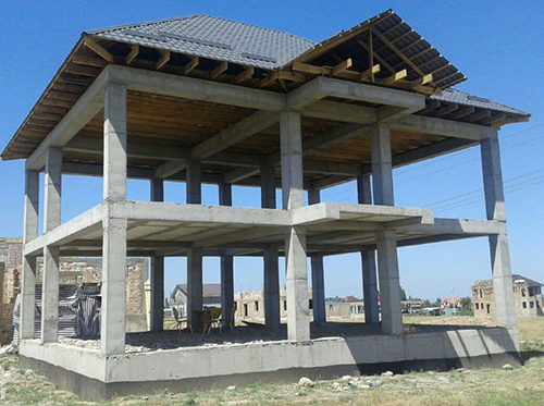

Добрый день, такой вопрос, каркасно-монолитный дом, заполнение и перегородки внутри из газобетона, между перекрытием 1 и 2 этажа есть зазор заполненный монтажной пеной, надо провести кабель из технического помещения до остальных, надо ли в данном случае использовать гильзы для проводки? или можно обойтись без них просто убрав часть монтажной пены?

dokar написал 24.02.2026 в 11:18
Из чего?
Так же монолитное перекрытие, вот на картинке пример, стены и перекрытия газобетонimage

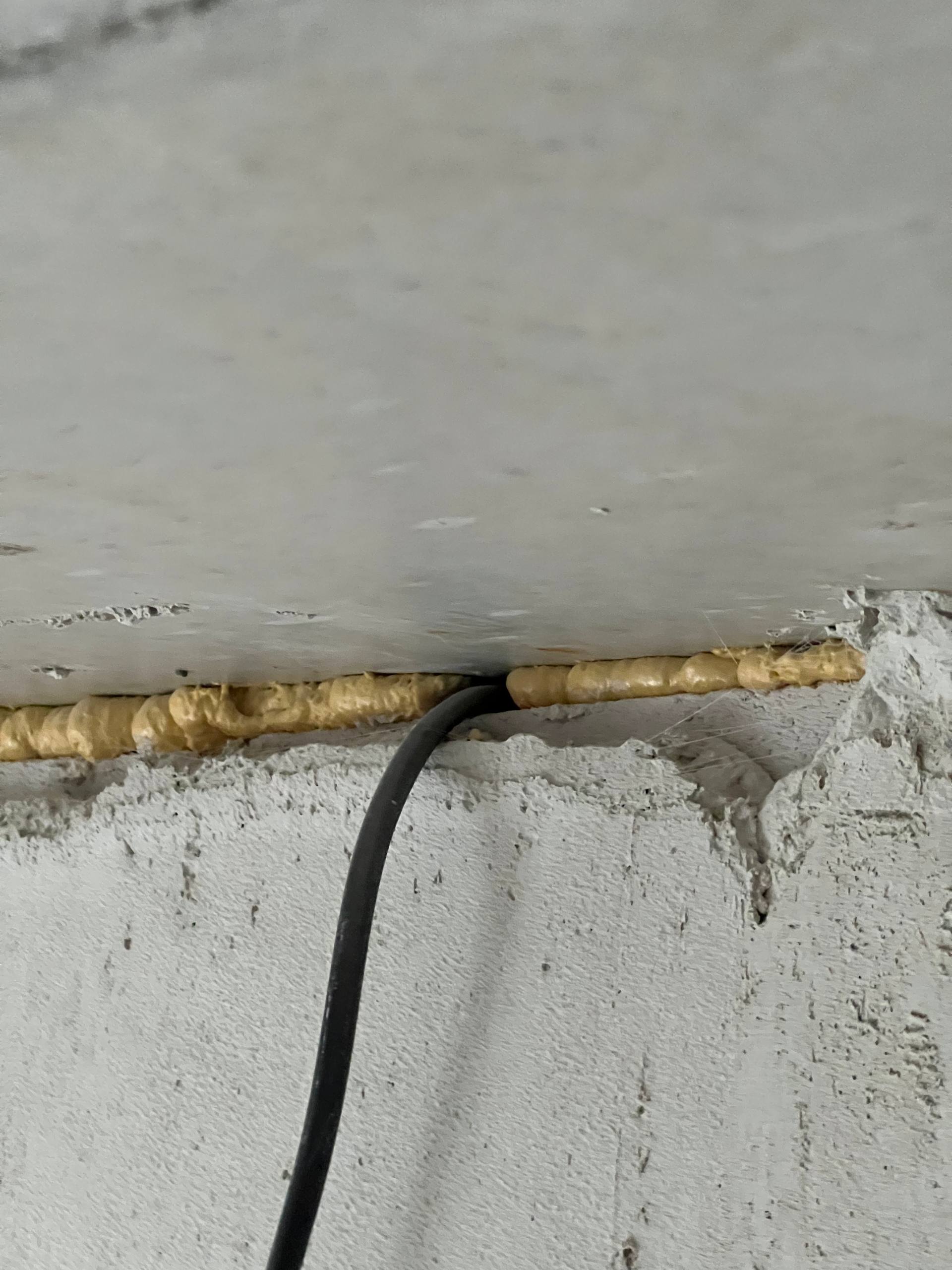

Сообщений: 134626
24.02.2026 в 13:50:40
Etirvel, формально да, и заполнить гильзы легкоудаляемым негорючим материалом. Причем гильзы не ставить враспор между верхом перегородки и перекрытия, чтобы при прогибе перекрытия нагрузка от перекрытия не передавалось на перегородку. Ну и соответственно и ударный шум.
Ну а не формально на это забивают, лишь бы при прогибе перекрытия (если он возможен) кабель не раздавлило.

Etirvel написал 24.02.2026 в 13:25
По картинке этого не видно, что газобетон. Колонны и ригеля - точно не газобетон, думаю, что и перекрытие армированный монолит.
Может быть всё-таки пенобетон?

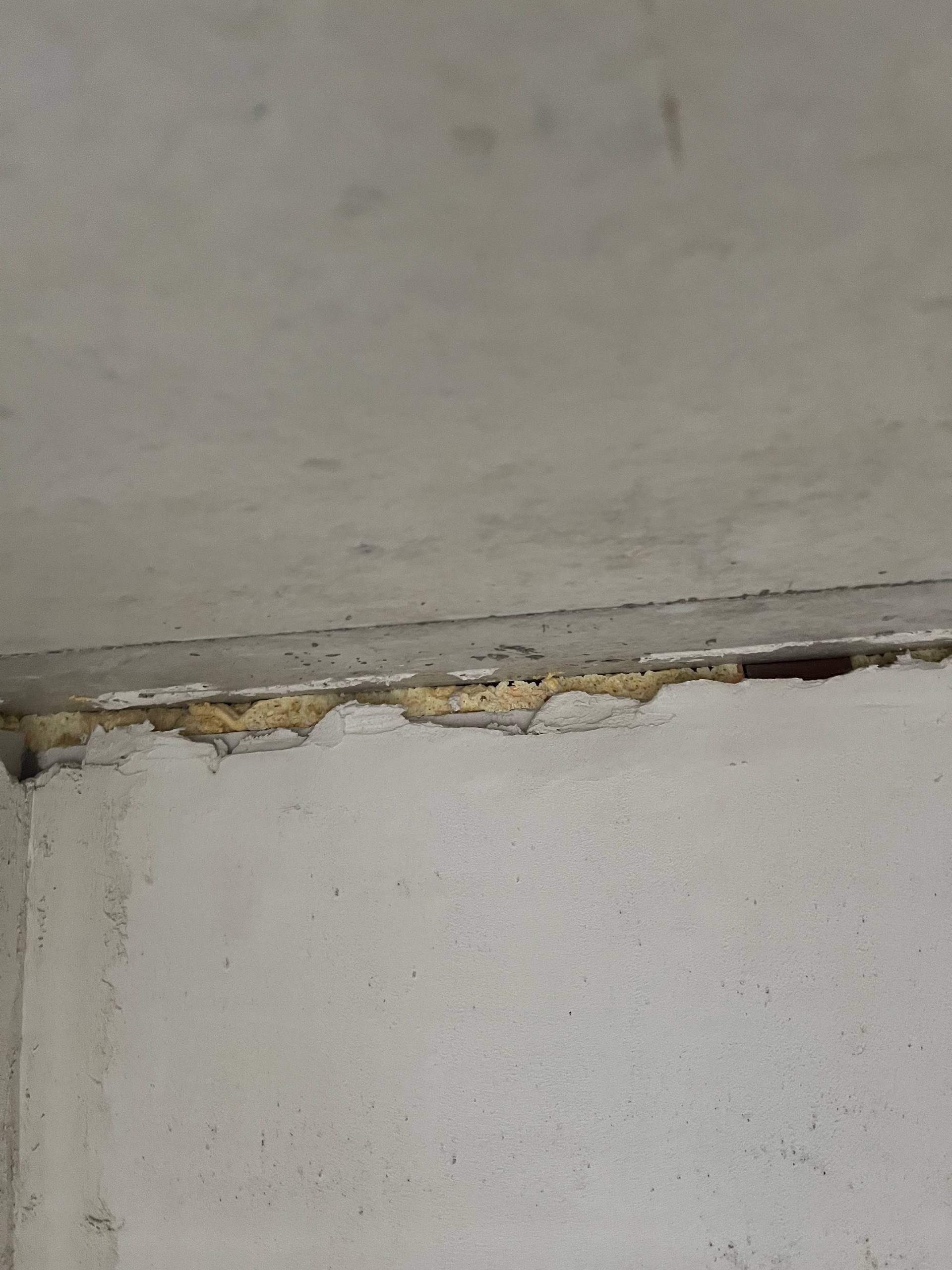

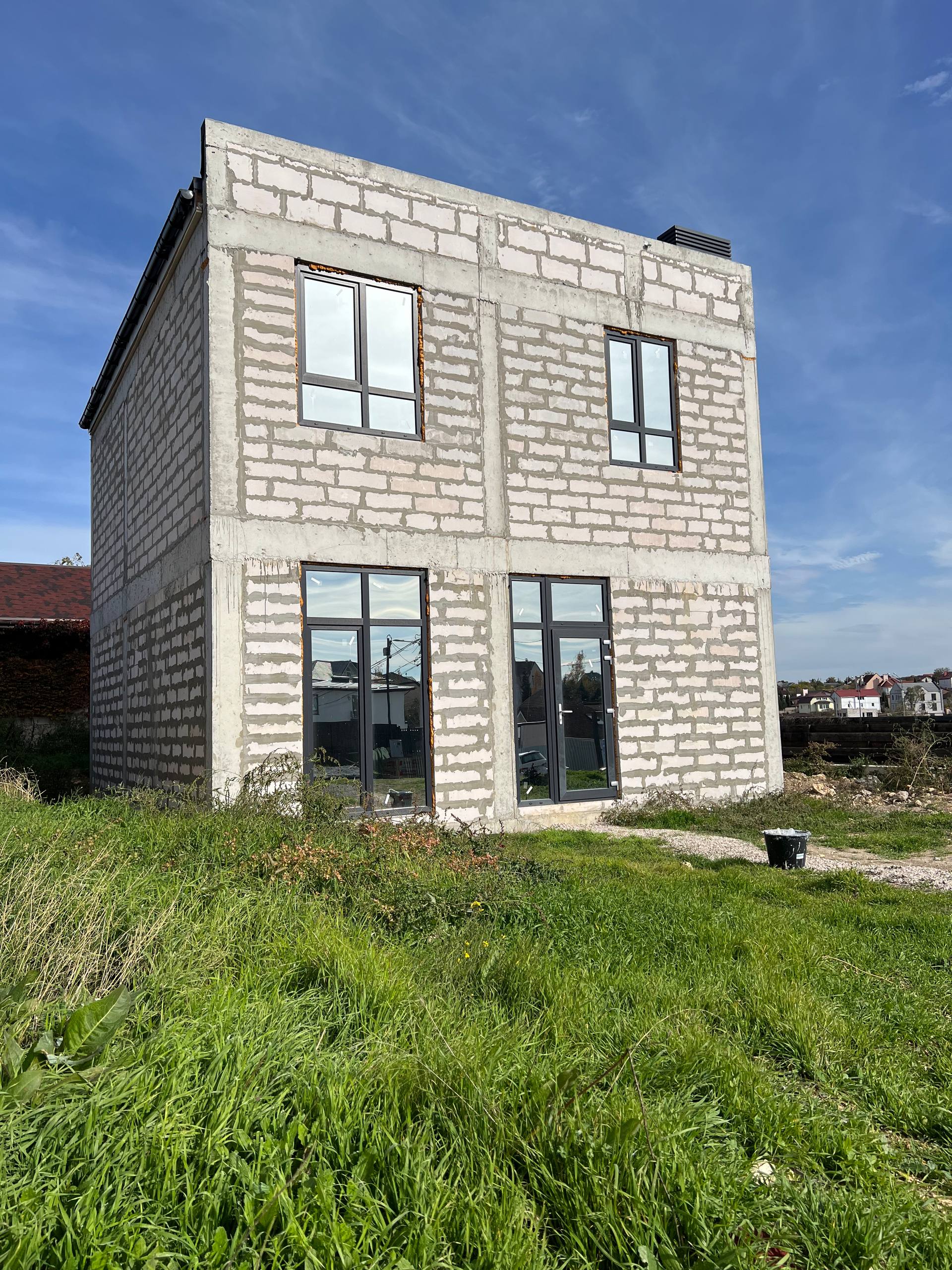

25.02.2026 в 13:01:04
Вернулся к вам с реальными фотографиями, на первом фото сейчас просто сделан временный вариант для света в другой комнате, он будет демонтирован, но вопрос состоял в этом надо ли здесь делать проходку из трубы или достаточно как на фото (пену убрать и заделать другим негорючим материалом) Так же загрузил общее фото дома для понимания конструктиваphoto_2026-02-25_13-00-38 photo_2026-02-25_12-53-14photo_2026-02-25_12-53-16

Etirvel написал 25.02.2026 в 13:01
Ответ был выше. В общем случае ни гильзы ни кабеля не должно быть в деформационном зазоре. А там уж сами смотрите какие могут быть прогибы. Но в любом случае враспор ни гильзы ни кабеля не надо - хоть какой то небольшой зазор должен остаться.
