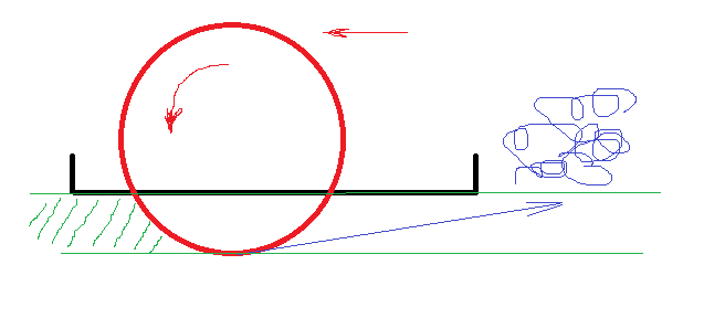

Купил штроборез ЗУБР проф. Начал делать штробу в гипсовой штукатурке. Шириной примерно 10-12 мм. глубиной около 18. При этом "перегородка", которая получается между дисками тонкая, крошится сразу и штроба выходит почти чистой. Собственно суть вопроса. Если вести штроборез сверху вниз, то пыль летит в сторону еще не прорезанной стены, ей деваться некуда и она прекрасно удаляется пылесосом. Если снизу вверх, что удобнее иногда, то частично пыль летит в прорезанную штробу и, соответственно наружу. Мне вот интересно, на других моделях такая же фигня? Или это из-за того, что штроба получается чистая и ничто не ограничивает полет пыли?

В разных штраборезах по разному. На Хитачи (семёрка, который спёрли) рез идёт вниз (под себя), поэтому штраборез удобнее вести от потолка к полу... к тому же он тяжёлый... ;). У крымского Фиолента рез от себя, пылесбор сверху, поэтому резать нужно снизу вверх.

sergey_sav, штроборез идет сверху вниз и никак иначе ни вбок, ни вверх, ни наискосок...

Это личное мнение или имеете желание ткнуть в норматив? ;) Тем же Фиолентом можно штрабить и вниз, если его перевернуть мотором вверх, но удобнее оказалось резать вверх без извращений... Имхо

личное :) и физика
