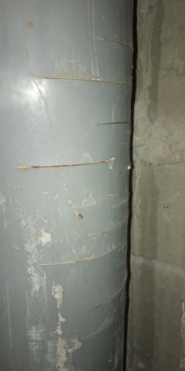

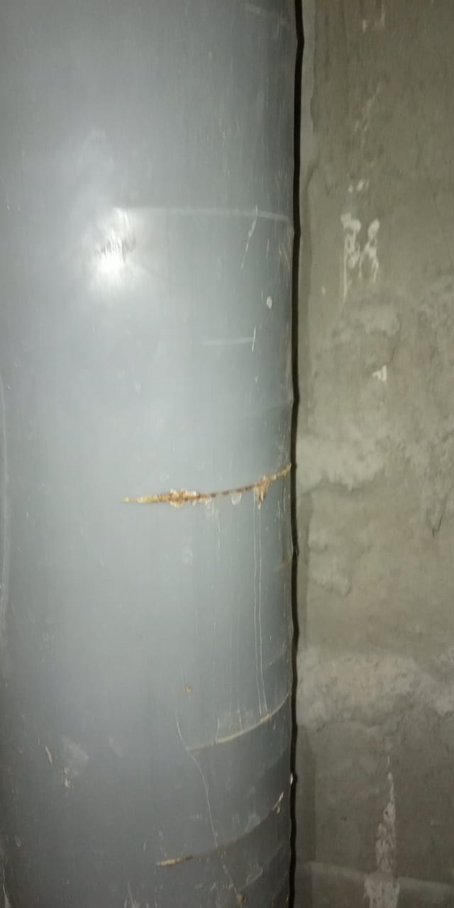

тут еще в городской квартире сосед с ни зу говорит, что топим его немного... у меня все сухо... через ревизионный люк увидели, что стоки бегут по серой канашке вскрыли стену , чтобы добраться до стыка труб (думали, что в стыке проблема) А тут
Ставили в 2003-2004гг. Это нормально для российских труб , что за 15 лет такое состояние (или наверное строитель самое дерьмо поставил)? А в доме все серые заменил на белые , как выше говорил
Сообщений: 137858
27.01.2020 в 11:56:49
GEO-Tr написал: А тут
Ничего себе!!!! :a Я такого на канализационных трубах никогда в жизни не видел....
GEO-Tr написал: наверное строитель самое дерьмо поставил
дерьмище в последней степени.... Ну бывает тонкий и хрупкий ПП, но живет, если по нему молотком не стучать и ногами не ходить...
Но вот чтобы тААААААк....

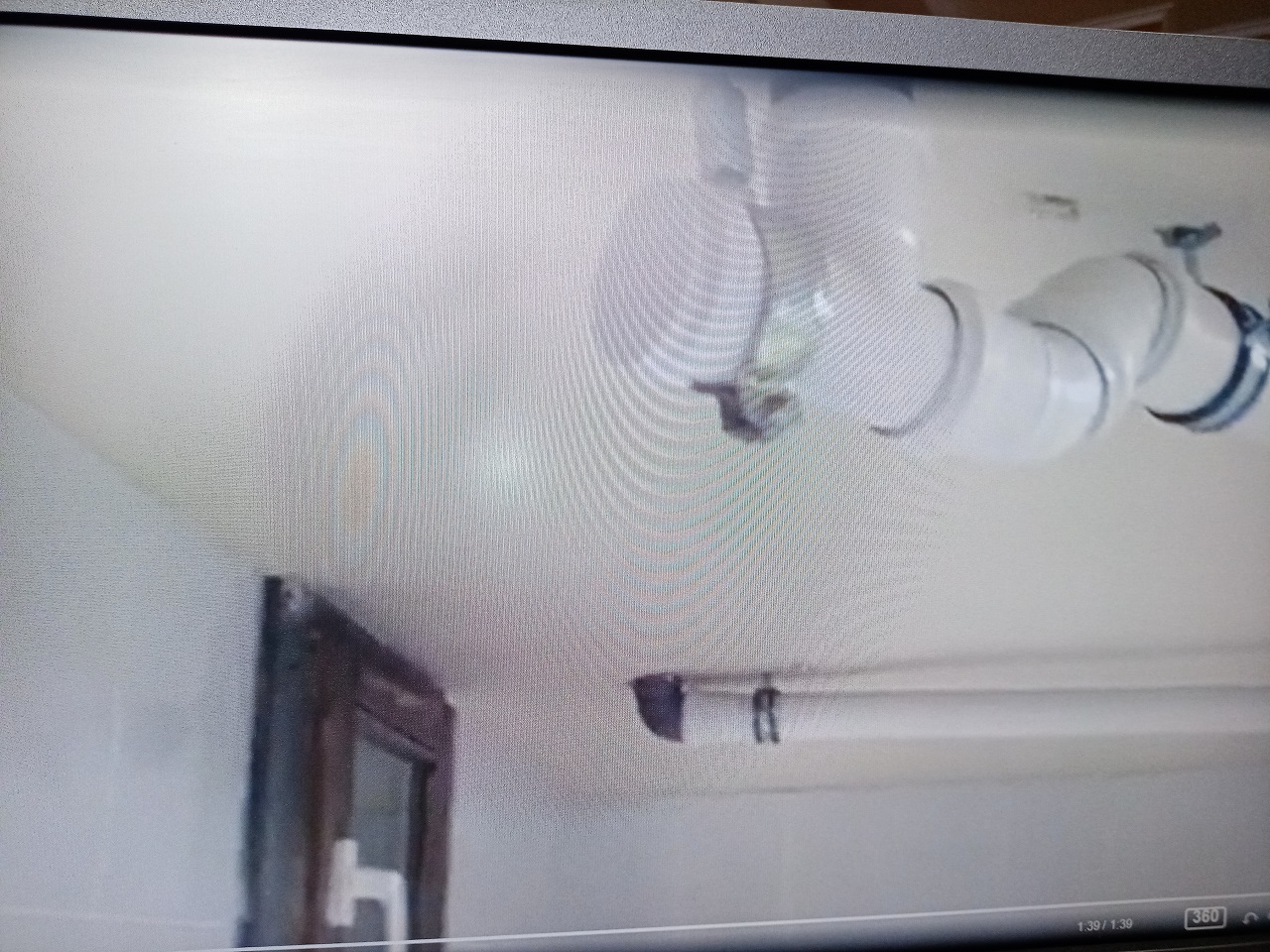

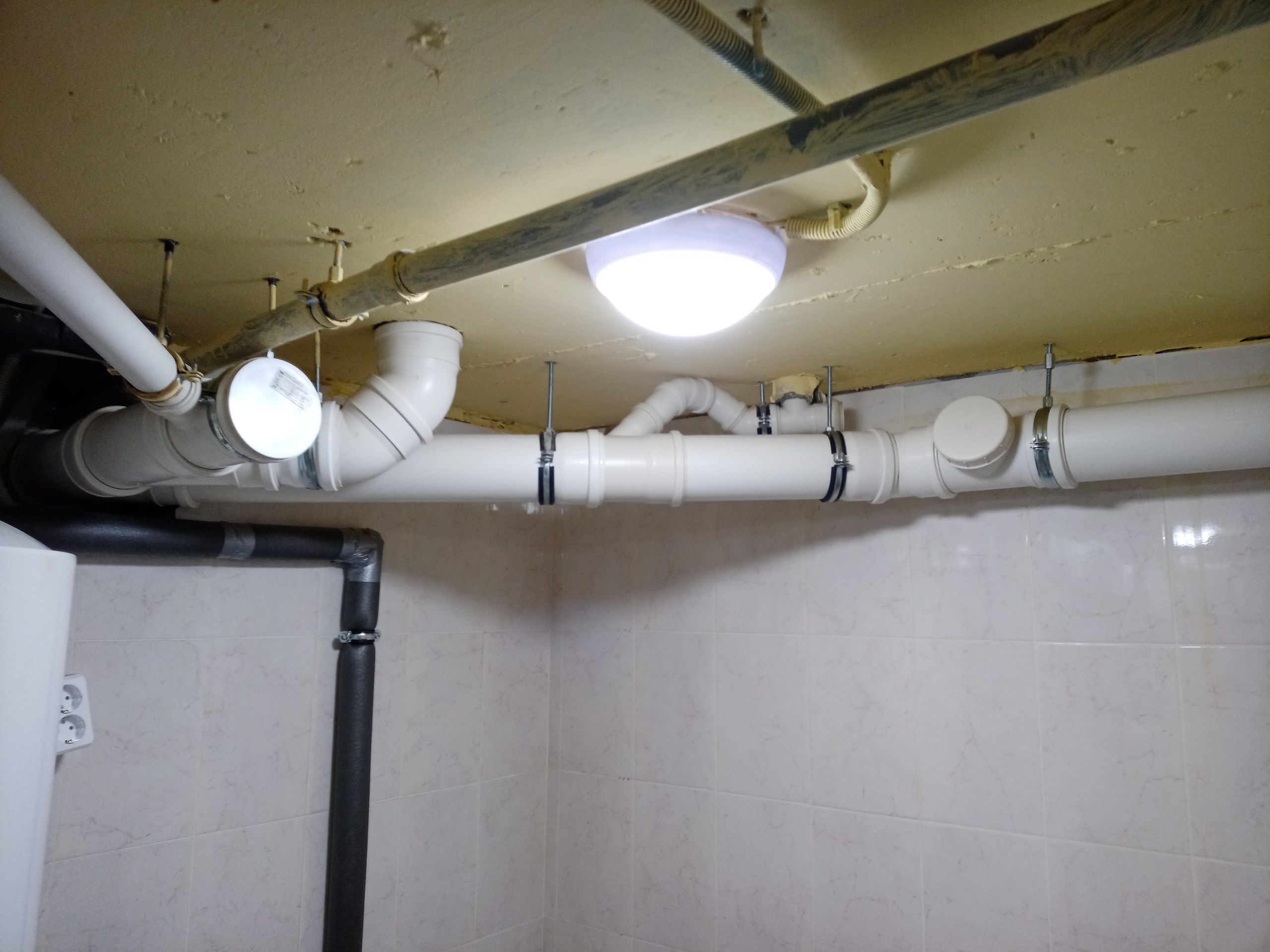

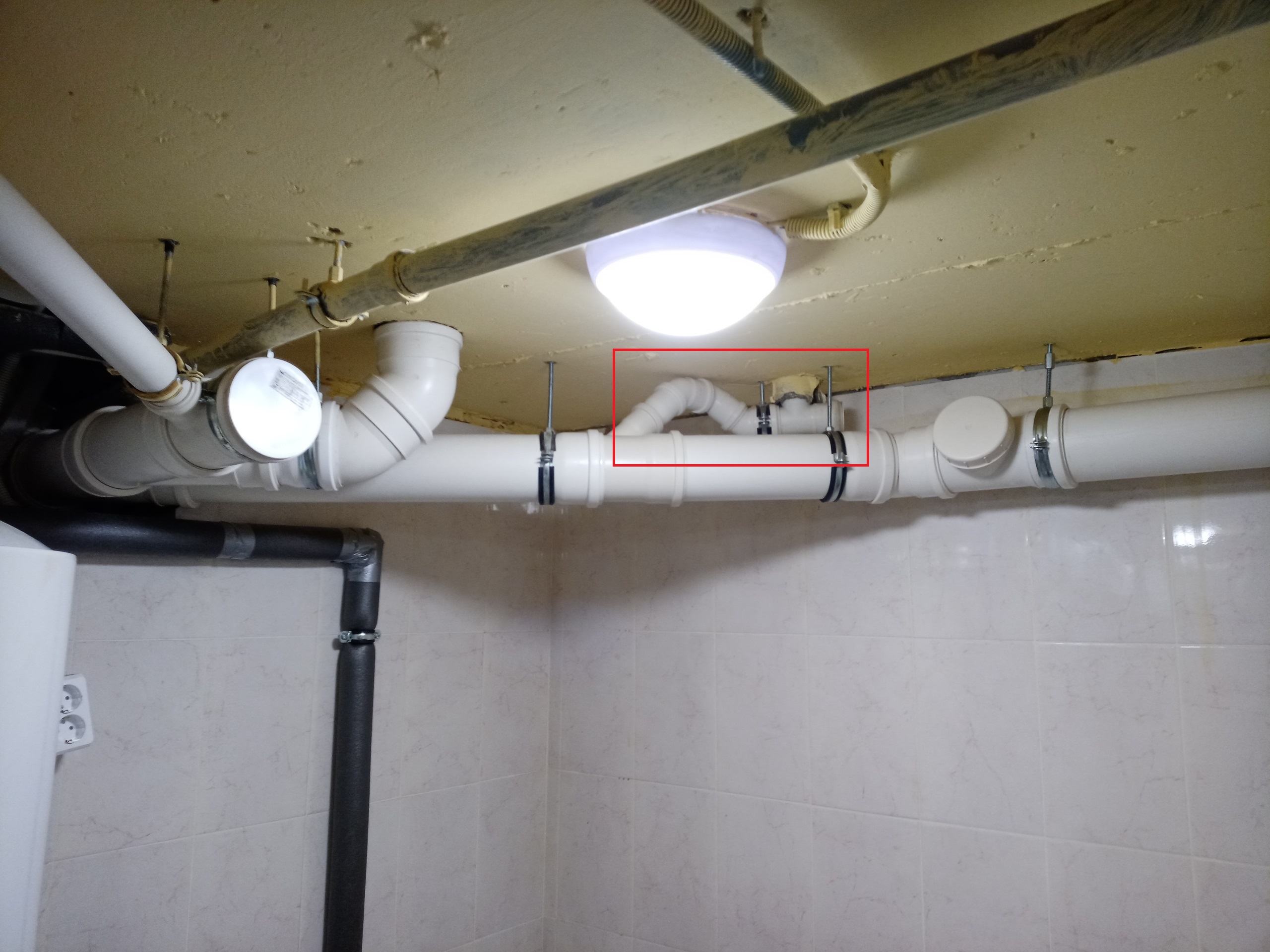

GEO-Tr написал: А в доме все серые заменил на белые , как выше говорил
А что там за подьем трубы к потолку на заднем плане фото? Зачем?

BV написал:
BV, это (красным) ?

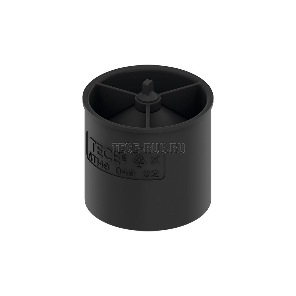

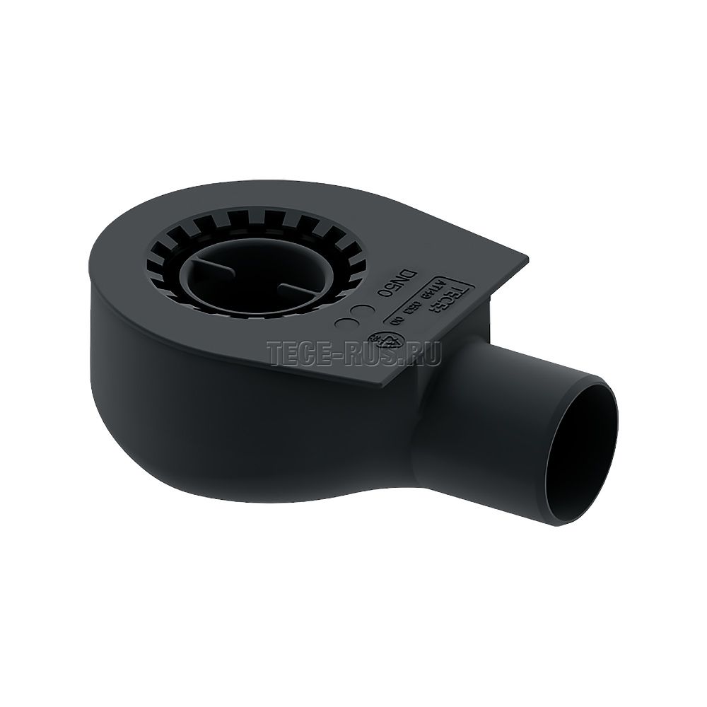

это я попросил сколхозить доп. гидрозатвор для трапа TECE (которые выше ... на 1м этаже в полу душевой комнаты ) Хоть трап имеет сухой родной гидрозатвор (вроде сухой у меня, хотя может и ошибаюсь в правильности наименования, но вот такие деталюшки там есть... см. фото)
но решил, что хуже от доп. колхозного затвора - не будет, т.к. в доме редко живем, а трубы теплого пола вокруг трапа имеются и может там испарение из лотка и этих черных резинок быстрое идет Ну так еще
Думаете, проблемы будут ? P.S. предчувствовал, что вы обратите на это внимание :-)

GEO-Tr написал: Думаете, проблемы будут ?
Если тронуть один раз эти соединения отводов, то будут/уплотнения уже приняли форму трубы и любое движение приведет к протечке/. Дебит трапа тоже меньше, если не мешает - не трогать.

GEO-Tr написал: это (красным) ?
да, почистить можно - и ладно...
