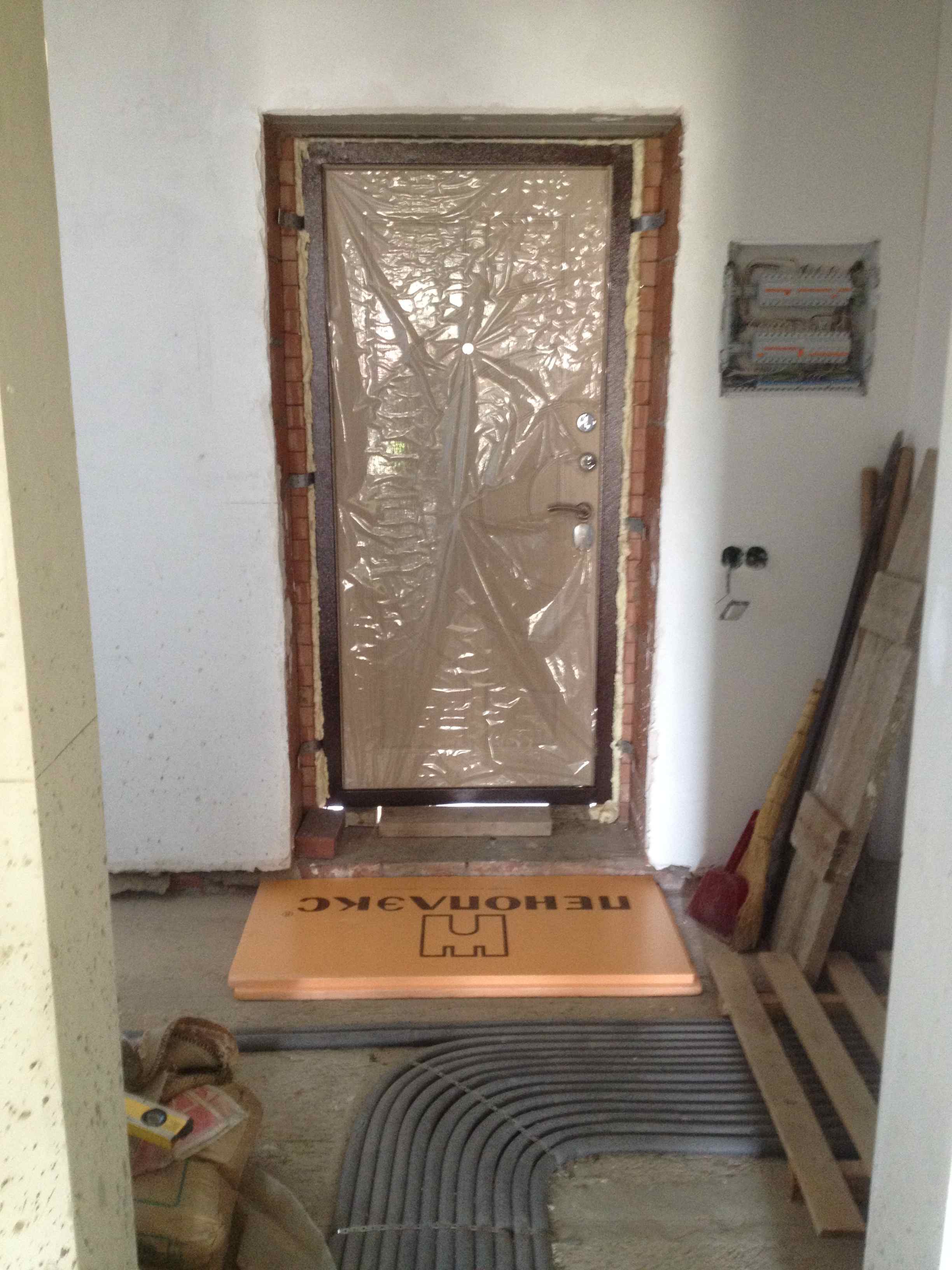

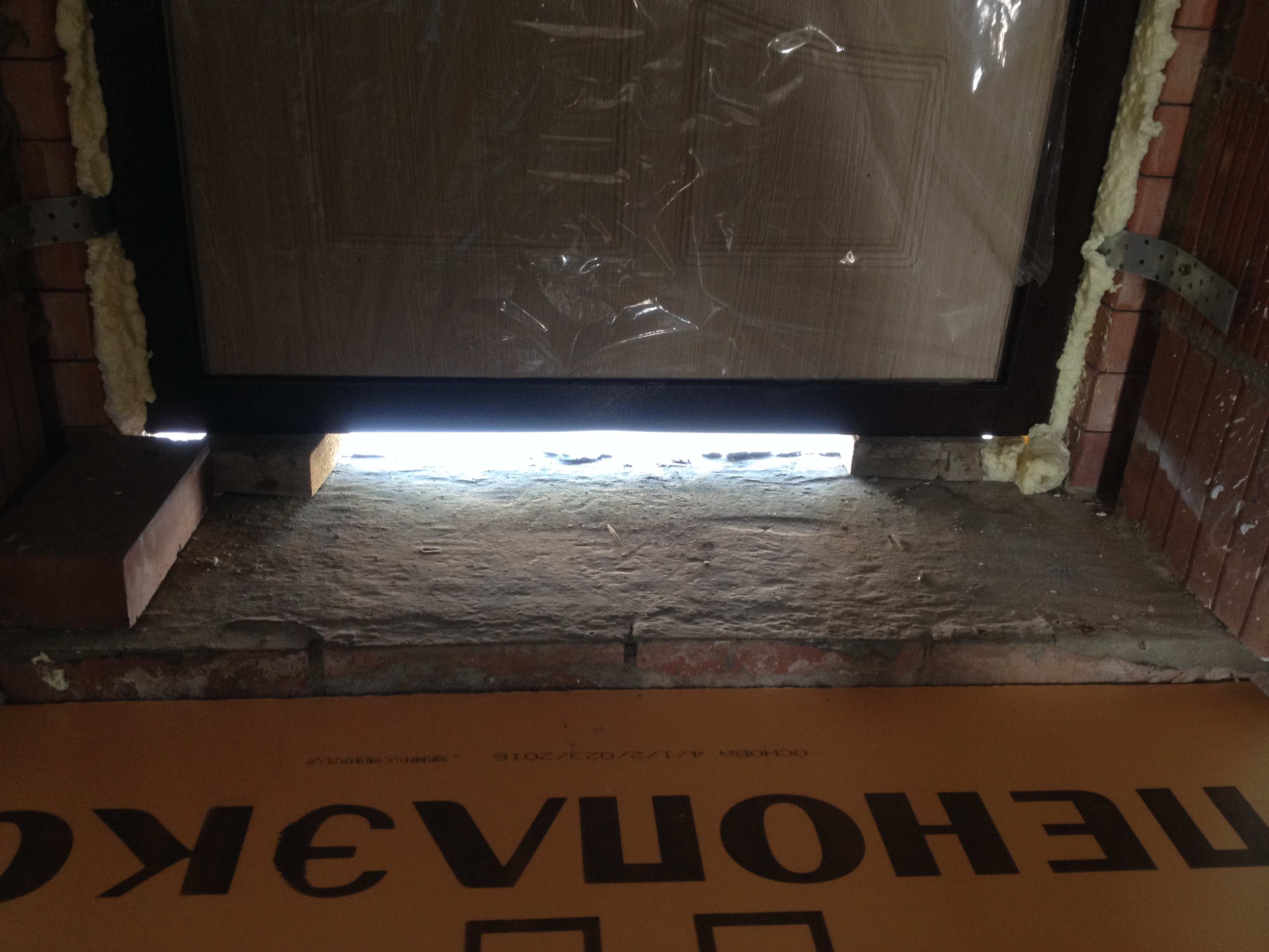

Подскажите пожалуйста на какую высоту лить чистовую стяжку. Установлена входная дверь, приподнята на 5см. Где то будет плитка, где то ламинат. Как правильно сделать? лить стяжку в уровень низа порога и плитку укладывать на 2см выше нижнего края порога, перекрывая его ? Либо не доливать до порога 1,5-2 см и плиткой выходить точно под порог ?

kilowat,да тут правила как такового нет.лишь бы дверь открывалась,перекрывала коммуникации да вход стояка канализации обеспечивал в дальнейшем достаточный уклон.ну и под дверью дырку конечно нужно залить чем-то

До установки двери надо было сначала лазером пробить перепад пола. И тогда еще решать толщину слоя стяжки. От нее и дверь ставить

kilowat написал: Установлена входная дверь, приподнята на 5см.
лейте стяжку толщиной 6 см. плитка или ламинат добавят ещё сантиметр - полтора, не больше.

ANT/D написал: Либо не доливать до порога 1,5-2 см и плиткой выходить точно под порог ?
ни в коем случае. Нижнюю часть порога желательно утопить в стяжку -это лучшле и для шумоизоляции, и для пользования удобнее, ну и от взлома безопаснее.

Это квартира? Дверь (коробка) должна стоять в уровень с общим коридором Почему она приподнята на 5см, что снаружи?

Труженик написал: До установки двери надо было сначала лазером пробить перепад пола. И тогда еще решать толщину слоя стяжки. От нее и дверь ставить
Труженик, перепада нет. Черновую стяжку тоже лил сам, выставлял маяки по лазеру, ну + - 1см может быть. Я специально утопил черновую стяжку, чтоб можно было в некоторых помещениях сделать теплый пол + пеноплекс уложить 5 см во всех комнатах.
dmitrovski написал: Это квартира? Дверь (коробка) должна стоять в уровень с общим коридором Почему она приподнята на 5см, что снаружи?
dmitrovski, нет, это частный дом. Снаружи двор )

Грэй, Значит лить ровно уровень низа порога, а плиткой порог немного утопиться.

08.06.2017 в 23:14:52
Грэй написал:
Грэй, если до нижнего уровня порога то там около 8-10 см наверное. шас точно не скажу

снаружи двор, но тоже должен быть в уровень, Вы же не собираетесь перешагивать 10см

dmitrovski написал: снаружи двор, но тоже должен быть в уровень, Вы же не собираетесь перешагивать 10см
dmitrovski, снаружи уличная площадка сделана вровень с фундаментом + 5 см приподнята дверь. налью стяжку наверное см 8 и опущу на нее дверь, все равно установили ее не очень качественно, а плиткой утоплю порожек на 1.5см. Дверной порожек невысокий, получится как ступенька небольшая
