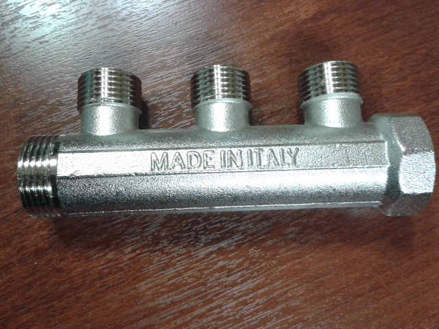

У нас в городе вот какой начали продавать. По размерам подходит на 30 литров. Про него кто-нибудь чего-нибудь сказать может? Электрический накопительный водонагреватель Atlantic O`PRO Slim 30 PC И еще вопрос: для нормальной разводки подумываю поменять "произведение" сантехника с его металлопласт. трубками на нержавеющую гофру (еще потому, что ее у меня имеется и фитинги к ней есть (и папы и мамы). Для того, чтобы элементов было меньше, хочу попробовать установить коллектор (или как в простонародье - гребенку на 3 выхода - что-то типа:
И вот что непонятно! Выходы наверх 1/2, а вот вход и выход по оси 3/4. Весь интернет перерыл, не могу найти чтобы везде было 1/2. Тогда что же получается, или переходники ставить (а это еще 2 элемента), либо скручивать тройники (или крестовины). Почему же не делают везде 1/2? Или я не знаю где искать? Может подскажет кто?

Stog, потому что для нормальной работы коллектора (равномерное распределение воды), диаметр вводной трубы в коллектор и самого входа в коллектор всегда больше чем отводы от коллектора.

Да это понимаемо... Значит все-таки нету...
