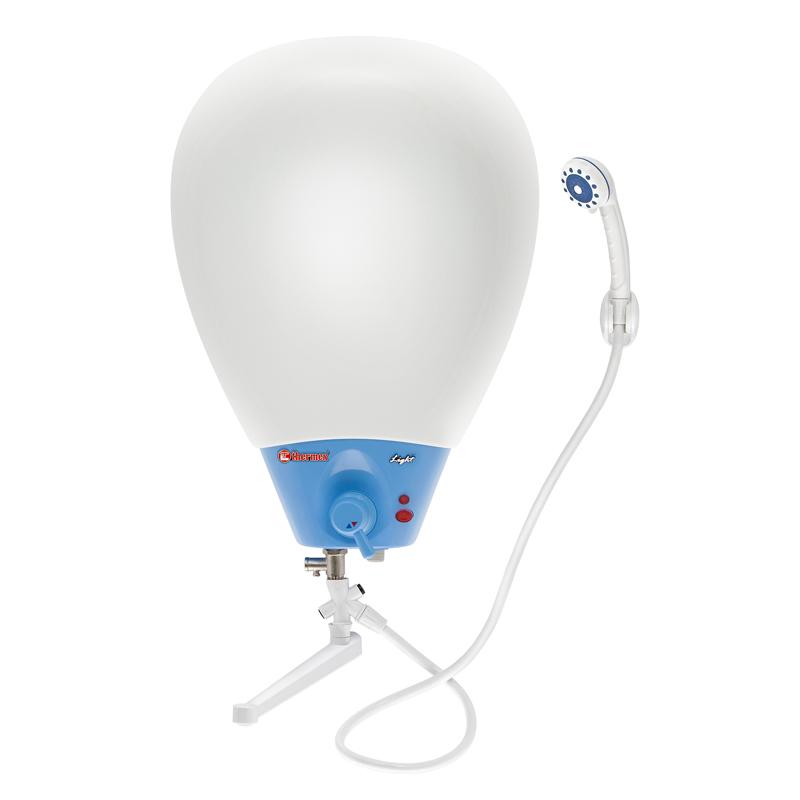

Понятно. Ну, проточный я отмел сразу - энергетика квартир не та: у меня валяются новые на 8 кВт. Куда их включать? Поэтому накопительный. Но, и тут варианты. Я после написания темы немного поездил по магазинам и вот что нашел:
Сейчас разбираюсь с его характеристиками и с тем, как он работает. Немного напрягает слабая тепловая защита - быстро будет остывать. Зато ничего сочленять не нужно. Но я еще не определился.

Stog написал: Предохранительный клапан, скорее всего, устанавливать не буду (на свой страх и риск) - давление у нас вряд ли скачет,
А как насчет расширении воды при нагреве? Рванет и - мало не покажется.

:nо: Н-да! Почитал отзывы - и очень мне теперь не нравится этот дешевый агрегат. ну, рванет или нет - не знаю, а вот то что раздувается на сантиметры и крепления от этого ломаются - все жалуются. Вообще-то, слабоватая штука. Тогда снова к переходнику 155 мм. на 100 мм. и кухонному смесителю. Но тут вот что: либо очень дорогие хромированные по 800 - 1300 р. х 2 = 1600 р. - 2600 х 2 = 3200 р. дополнительно - это нереально дорогое добавление. Уголки 9 градусов? Я смотрел, 1 уголок с другим добавляет 50 мм. Это много. Тогда как? Другие углы?
