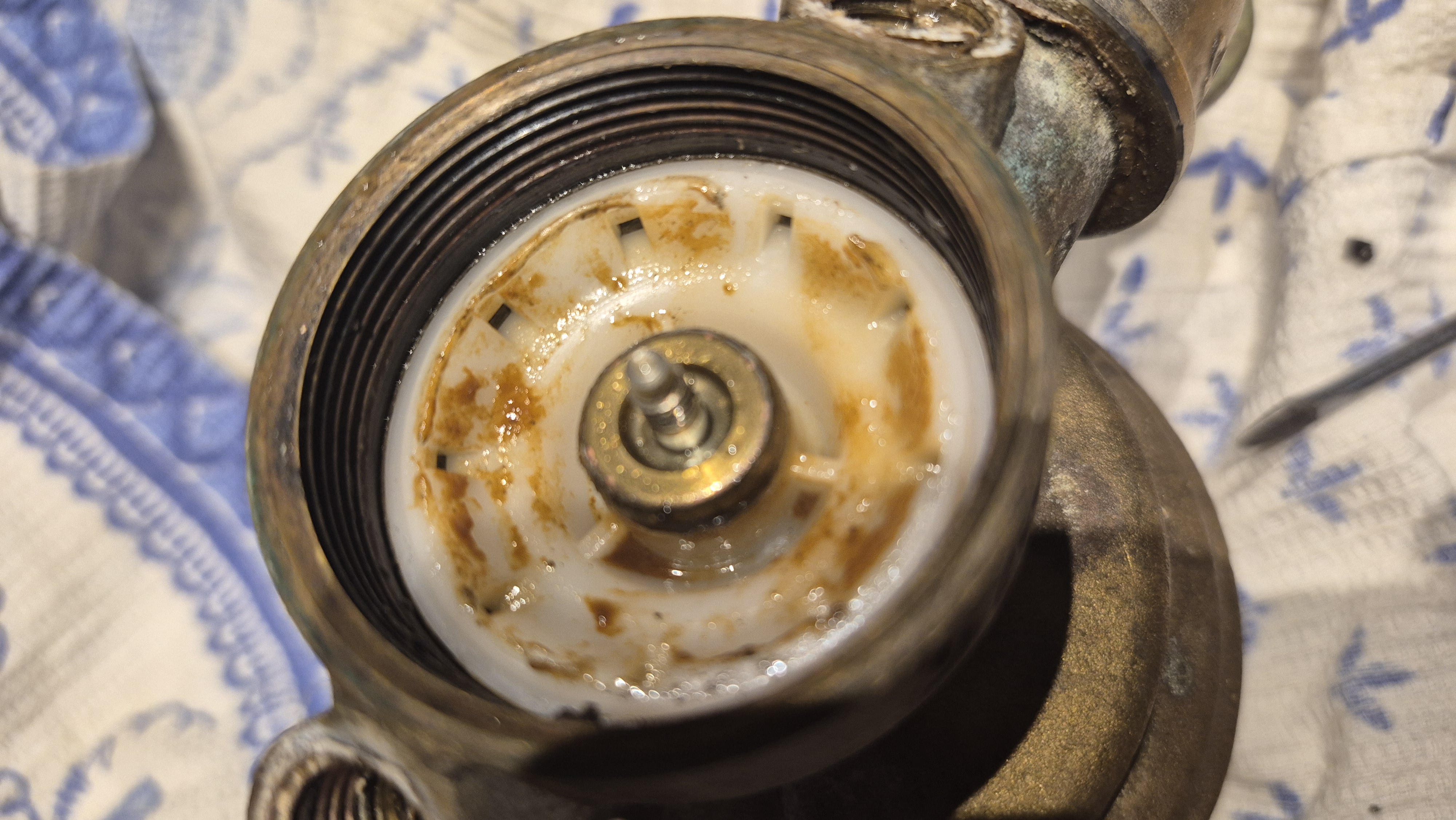

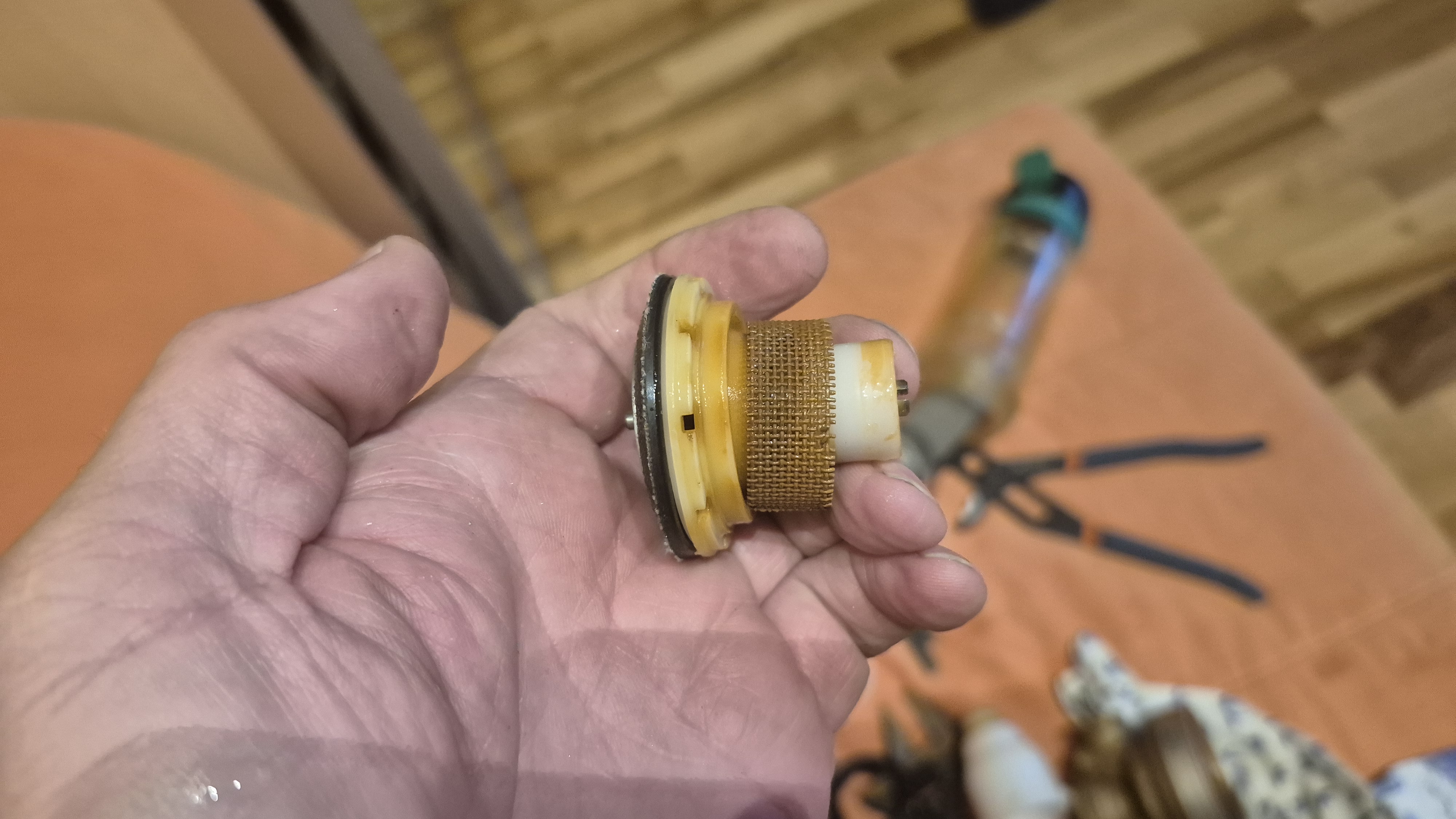

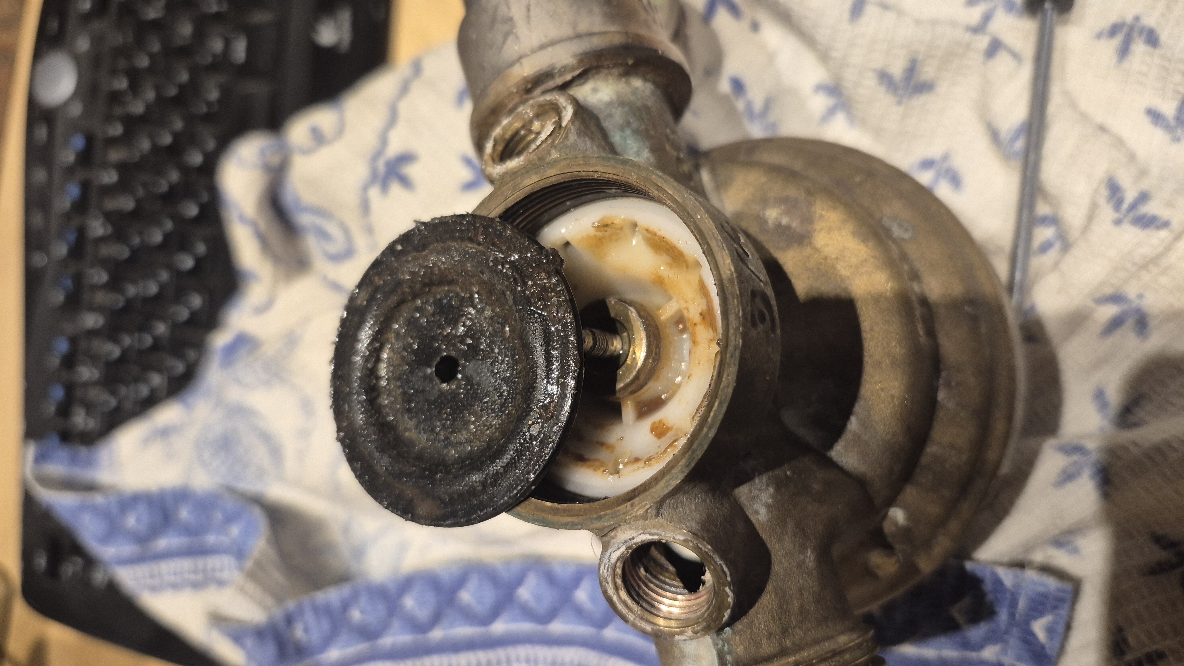

кстати, разобрал полностью с горячей воды 20260730_20022220260730_20021120260730_20024020260730_200245 грязи тут больше...на холодной такого не было Поменял все внутренности на обоих

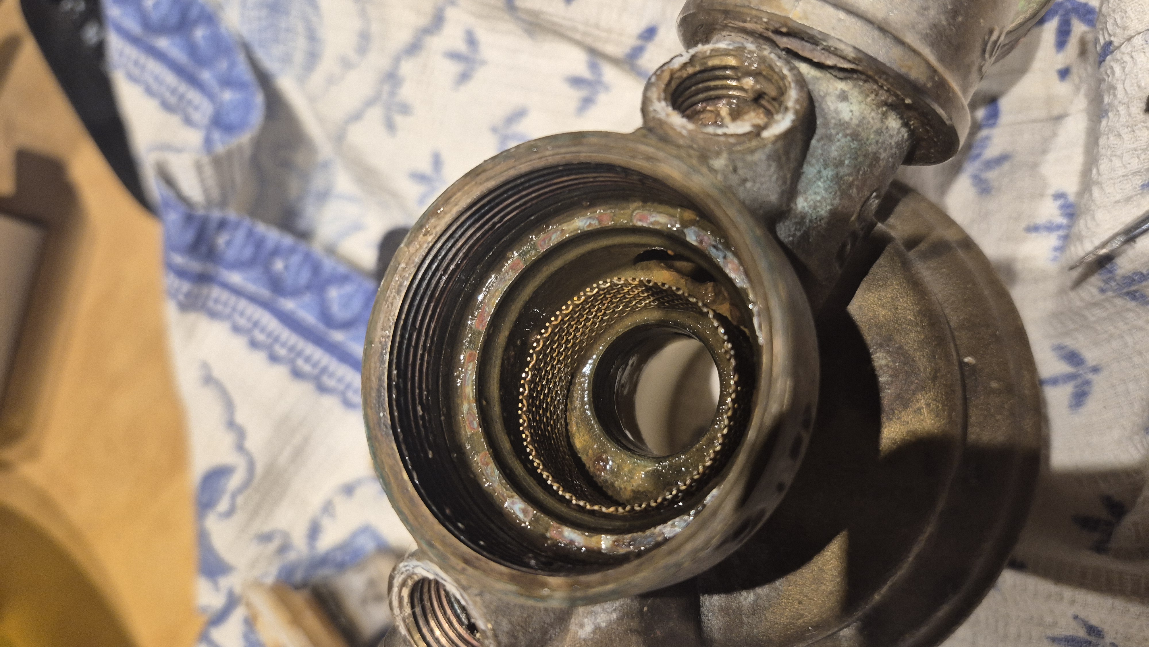

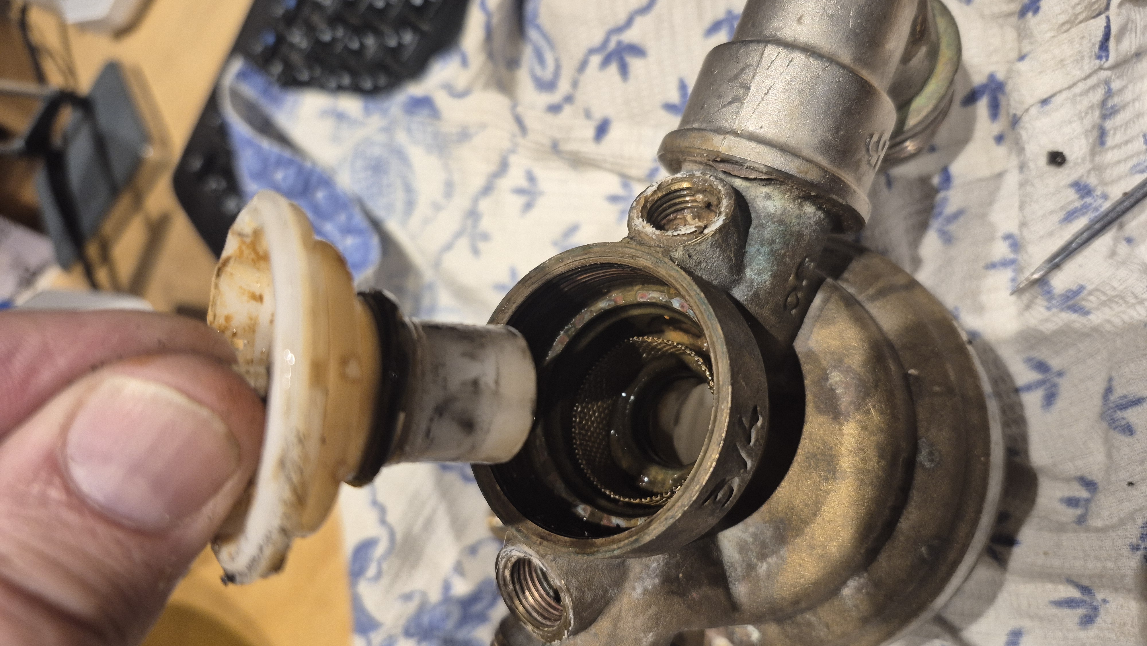

это разбор с холодной воды 20260629_19520020260629_195316 но туда я возможно лазил лет 5 назад , а вот в горячу- никогда с 2007 г.
