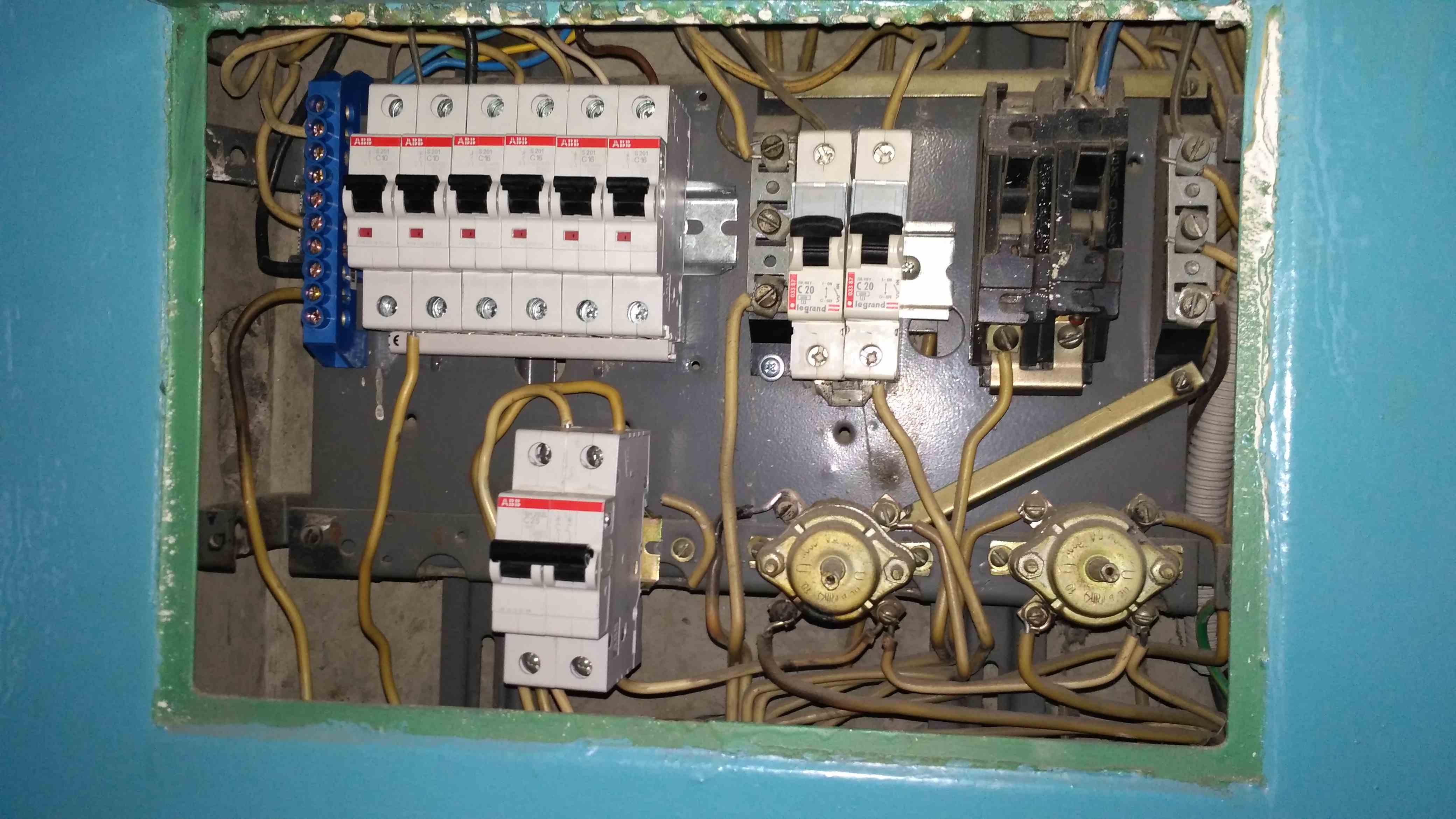

В общем сделал вот так.

Электровеник написал: В общем сделал вот так.
УЗО нетути? Мдаааа.. Но хозяин - барин...
А щиток земноводное не позволило поставить? Хотя получилось аккуратно. Я бы только фиксаторы добавил.

megrad написал: А щиток земноводное не позволило поставить?
А куда его ставить? В этажный щит по габаритам не влезет, скорее всего. Если 4 модуля - то можно найти (я брал леграндовский бокс), а на 6 АВ + нулевая шина - проблематично. Не влезет либо по ширине, либо по высоте, либо по глубине.
Да бокс в этажном щите и не нужен особо. А вот отсутствие УЗО - это проблема.

alx220 написал: А вот отсутствие УЗО - это проблема
Что сделано, то сделано - автор так решил, что уж обсуждать содеянное. Да и проработает сие долго и надежно при условии нормальной проводки нормального кабеля...

MaSeVi написал: при условии нормальной проводки нормального кабеля...
Судя по фото, там старый алюминий.

alx220 написал: А куда его ставить? В этажный щит по габаритам не влезет, скорее всего.
Бокс ЩРН-П-9 модулей навесн.пластик IP41 PRIME 190×236×100 Бокс КМПн 2/9-2 IP31 (MKP42-N-09-31-02) 188х180х96 Но согласен, что смотреть надо по месту.

Надеюсь между медной гребенкой и алюминиевым проводом нет прямого контакта ? А вместо вводного АВ я бы дифф поставил, ну иль УЗО добавил. Да и вообще желательно было бы сделать новые отводы от стояка до вводного АВ, да и дальше желательно. Проводом ПуВ 6мм2
