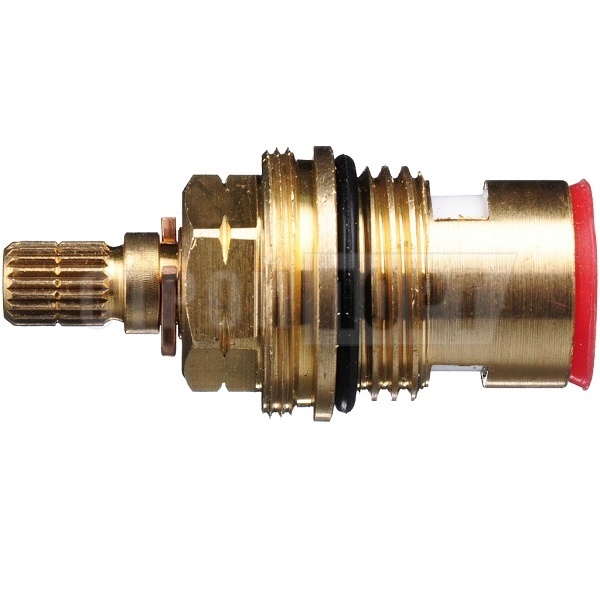

Здравствуйте. Купил 1,5 года назад смеситель для мойки Rossinka Silvermix G02-72
Сильно болтаются крест-ручки на штоках кран-букс и одна из ручек стала прокручиваться вхолостую. Струя воды плохо регулируется. Плохо подогнаны шлицы (20 ребер) штоков со шлицами рукояток, большой зазор. Как убрать этот зазор, чтобы конструкция получилась без люфтов и разъемной? Может есть какой специальный клей-герметик или припой туда залить?

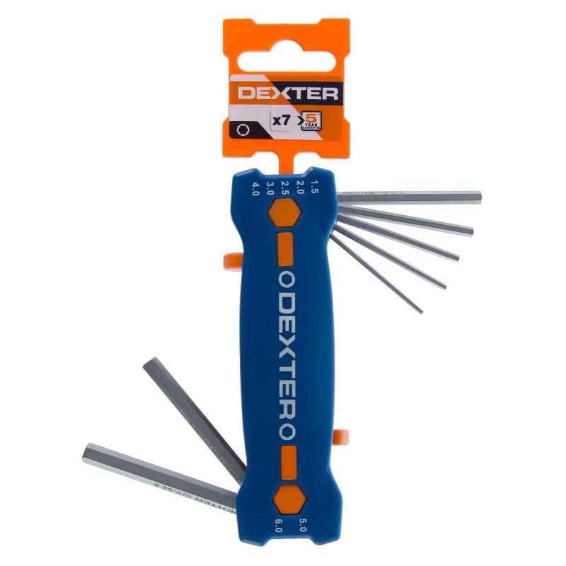

Купите набор дешевых ключей Dexter.
Там есть ключ на 2мм, он как раз для подкручивания винтов маховичков. Посильнее завернуть. Должно помочь. Если ослабнет - вновь повторить процедуру.
Зазор можно уменьшить с помощью эпоксилина. Засунуть в маховичок шарик из него, а затем вдавить в гнездо смазанный какой-нибудь смазкой конец штока со шлицами до упора. Лишний эпоксилин выдавится наружу.Важно обматать нижнюю часть штока со шлицами изолентой, чтобы эпоксилин не захватил более узкую часть штока. Иначе соединение получится неразборным. Кончик вкрученного винтика, тоже надо смазать маслом или смазкой, чтобы не приклеился.

Если речь о подручных материалах, то используйте то что есть в хозяйстве: изоленту, скотч, целофановый пакет и т.п. Некоторые заливают эпоксидкой и ручка перестаёт быть съёмной.
Доширак написал: Плохо подогнаны шлицы (20 ребер) штоков со шлицами рукояток, большой зазор. Как убрать этот зазор, чтобы конструкция получилась без люфтов и разъемной?
Если по науке и не хочется менять весь смеситель, то:
  1. Меняйте ручки на подходящие к уже установленным буксам.
  2. Меняйте буксы подходящие к вашим ручкам.
  3. Меняйте вашу буксу с ручкой на комплект буксы с ручкой.

woodpecker456 написал: Купите набор дешевых ключей Dexter.

woodpecker456, Идея с эпоксилином понравилась. Купил его, сделал шарик и протолкнул внутрь ручки, которая больше всего болталась. Смазал головку штока со шлицами силиконовой смазкой и вдавил во внутрь ручки. Усилия не хватило, эпоксилин не заполнил щели, у него низкая текучесть. Он быстро твердеет. Шток зашел не до конца. Надо было сжать тисками. Но все равно болтанка уменьшилась, а когда подкрутил фиксирующий винтик, то люфта не стало. Соединение получилось разборным.

Эпоксилин помещенный в гнездо ручки выдавил в зазор ударами резиновой киянки по штоку. Соединение получилось разборным. Ничего не щатается и не прокручивается.

молоток, Согласен полностью. Внутри декоративных стаканов на кранбуках собирается вода и откладываются известковые отложения. Резьба схватывается намертво. Совершенно не продумано. Маховики через несколько месяцев службы разбалтываются и начинают прокручиваться вхолостую. Склеил ручки-маховики со штоком эпоксидкой. Держится хорошо. Но если износятся сальники, придется выбрасывать кран-буксу с ручкой и ставить новую. В магазинах запчастей может не оказаться. Найти гарантийную мастерскую невозможно. Сайт удален. Видимо пошла волна претензий и закрылись.
