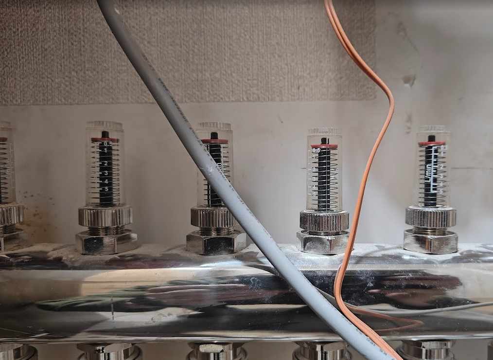

А почему у меня расходомеры ничего не кажут? Дома тепло, тепловизор показывает - всё ок. Коллектор новый. image

Шуруповерт, схема подключения?

BV написал 10.10.2025 в 14:30
схема подключения?
Вечером сфотаю. Но в прошлом году всё показывало. Странно...
Сообщений: 139715
10.10.2025 в 14:43:48
Шуруповерт написал 10.10.2025 в 14:31
Закисли. Фото не надо. Выкрутить и взбодрить.

Коллега BV в точку сказал — закисли. Но только не вздумайте крутить колбы расходомеров пассатижами под давлением, как многие сгоряча делают: пластиковая резьба у современных коллекторов (особенно Stout, Tim, Uni-Fitt) хрупкая, ломается на раз, и получите фонтан кипятка в коллекторном шкафу.
Нормальный регламент оживления расходомеров без покупки нового коллектора проверен годами:
  1. Обязательно сбросьте давление. Перекрываете отсечные краны на подаче и обратке коллектора теплого пола. Через нижний дренажный кран сбрасываете давление в ведро. Только после этого аккуратно рожковым ключом за нижнюю шестигранную юбку выкручиваете расходомер целиком.
  2. Чем отмывать колбы. Поплавок и возвратная пружина клинят из-за двух вещей: либо черный магнетитовый шлам (если в системе стальные панельники или чугун), либо соли жесткости. Механически отверткой или ершиком пластик изнутри не ковыряйте — поцарапаете поликарбонат, колба помутнеет навсегда. Бросьте выкрученные расходомеры на 20-30 минут в горячий раствор лимонной кислоты (2 столовые ложки на пол-литра воды). Накипь и ржавчина сходят в ноль, колбы снова прозрачные как слеза, пружина начинает легко ходить.
  3. Сборка и смазка. Перед закручиванием обратно обязательно смажьте уплотнительное резиновое кольцо EPDM густой силиконовой сантехнической смазкой (только не WD-40 и не литолом, от них резина разбухает и рвется при следующей ревизии). Затягивать строго от руки, ключом максимум на четверть оборота для упора.
  4. Грамотная балансировка после чистки. Когда расходомеры оживут, не крутите их наугад. Откройте полностью все балансировочные клапаны на обратке. Насос смесительного узла переведите на постоянную скорость (2-ю или 3-ю). Балансировать начинайте С САМОЙ ДЛИННОЙ петли (обычно 70-80 метров) — выставляете на ней 2.0-2.5 л/мин. И только потом прижимаете короткие петли (30-40 метров) до 1.0-1.5 л/мин. Если начнете с коротких — длинные петли останутся голодными и будут прогреваться по полдня.
