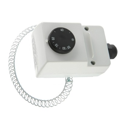

cineman
cineman
Регистрация: 12.06.2008
Сообщений: 15975
15.06.2017 в 20:46:29
aburdakov, первое, что нашлось:
но цена слегка высоковата. Нужно искать цену порядка 1000 - 1200 руб
aburdakov
aburdakov
Регистрация: 22.01.2012
Сообщений: 101
15.06.2017 в 23:17:38
cineman, Отличный вариант! Спасибо!
