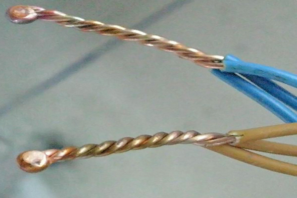

laxificob написал: Если СИЗ-ы скажем, надежнее пайки/сварки, я бы поставил их, вне зависимости от того, будет у меня доступ к скрутке или нет.
Сизы не надежнее. Они технологичнее. Другое дело, что если не будет доступа, то "прАвила" не позволяет делать СИЗы.
Radio
Radio
Заблокирован
Регистрация: 17.02.2008
Сообщений: 21886
18.06.2017 в 12:31:45
shtazi написал: шарик сварки может отвалится при укладке проводников в коробку, из-за изменения структуры кристаллической решетки меди в месте сварки.
Сие относится к любой сварке любых металлов: плохо проваренное место разлетается от минимального физического воздействия, а то, что казалось швом, на самом деле оказывается слоем хрупкой пористой окалины. Кто начинал варить хотя бы забор, не пройдя профильное обучение, тот знает. :) Разумеется, никакое "изменение кристаллической решетки меди" отношения к данному явлению не имеет, это лишь сказочки для недалекого интернетного анонимуса, не более того.
Надо ли отказываться от сварки, широко применяемой во всех отраслях народного хозяйства, на основании лишь того, что у кого-то руки растут из жопы или просто недостаточно опыта? Уверен, что нет. :)

Radio написал: Надо ли отказываться от сварки, широко применяемой во всех отраслях народного хозяйства
Смотря для чего применяемой. В данном случае через сварное соединение будет ток течь. Как это скажется на соединении?
Radio
Radio
Заблокирован
Сообщений: 21886
18.06.2017 в 12:53:58
alx220 написал: В данном случае через сварное соединение будет ток течь. Как это скажется на соединении?
Скажите, а как по-вашему это должно сказаться на соединении? Сварное соединение, наверное, по вашим внутренним ощущениям, как-то отличается в электрическом смысле от остального металла?
А ток - и вовсе зло? Выносит частицы меди из кристаллической решетки при своем протекании и трении об неё, да? :a

У ЗМ кстати очень не плохие СИЗЫ - внутри стоит качественная, мощная пружина из стали. Правда есть у них и недостатки: стоят довольно дорого, купить сложно даже в Москве, можно использовать только один раз.

Designman написал: У ЗМ кстати очень не плохие СИЗЫ - внутри стоит качественная, мощная пружина из стали. Правда есть у них и недостатки: стоят довольно дорого, купить сложно даже в Москве, можно использовать только один раз.
Designman, Недокрут был бы заметен даже до того, как сожгли изоляцию. Закручивание СИЗа делает скрутку на жилах, очень плотную. Тут только сверху чуть-чуть наживили, а закрутить -- не закрутили. Примерно как в винтовую клемму просто вставить жилу.
Впрочем, судя по чистеньким жилам, тут сначала сожгли зажигалкой СИЗ, а потом пружину наживили на жилу зачем-то.
