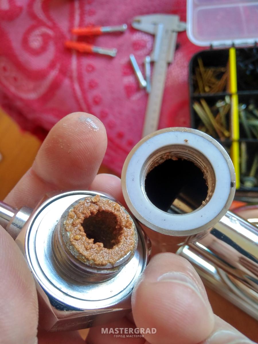

Здравствуйте. Опять я, опять мой удивительный полотенцесушитель :) . Подача снизу-вверх, крайний верхний этаж. Сунержа "Эллегия". Циркуляция в стояке слабая, давление 3-4 атм. Прошло всего 10 месяцев с момента монтажа. Сегодня демонтировал его и просто офигел от грязи. Стенки труб все в ржавой пульпе, внутри сушителя ржавчина. Нижний отвод коллектора (застойный аппендикс) просто забит шламом: песок, частицы накипи, ржавчина. Примерно чайную ложку рыжего песка вынул. Кран маевского внизу "аппендикса" начал растворяться. Внутренности самого сушителя промывал душем, минут 5 оттуда лился чёрный кофе. Что можно сделать в подобной ситуации? Поставить фильтр грубой очистки 300 мкм на подачу? Раз в год снимать полотенчик со стены, промывать и вешать обратно. Раз в год прикручивать на место маевского - полнопроходной шаровый и поочерёдно через подачу и обратку вымывать всю грязь в канализацию? Что точно не буду пока делать, менять свою "лесенку" обратно на U-образный. Также не планирую отказываться от водяного в пользу электрического. Ещё вопрос, есть смысл внутреннюю поверхность подводящего трубопровода покрыть жидким цинком или краской? Чтобы резьбы уберечь. Цинк за эти 10 месяцев практически растворился.

OtherNick написал: Раз в год прикручивать на место маевского - полнопроходной шаровый и поочерёдно через подачу и обратку вымывать всю грязь в канализацию?
Наверное, самый рабочий вариант. Откладывается потому, что скорость воды низкая. Если присоединения к стояку сварные, есть проблема разрастания ржавчины в местах приварки, которые могут полностью закупоривать проход.

cineman написал: Откладывается потому, что скорость воды низкая.
Да, циркуляция слабая. Ещё и байпасс без заужения. Есть какие-либо неинвазивные способы измерения скорости потока? Или резать трубу и ставить в разрыв водосчётчик?

OtherNick написал: Есть какие-либо неинвазивные способы измерения скорости потока?
Знание этой цифры позволит спокойно спать? Я знаю эти проблемы и сразу агитирую за насос и маленький тёплый пол после полотенцесушителя.

OtherNick написал: Стенки труб все в ржавой пульпе, внутри сушителя ржавчина. Нижний отвод коллектора (застойный аппендикс) просто забит шламом: песок, частицы накипи, ржавчина.
Отличное фото:
Все заросло грязью, а полированная труба блестит что снаружи, что внутри. :applause: Когда производители полотенчиков начнут обрабатывать до блеска все внтурненние поверхности, то "текучесть" значительно снизится. Без всяких "полимерных пленок".
